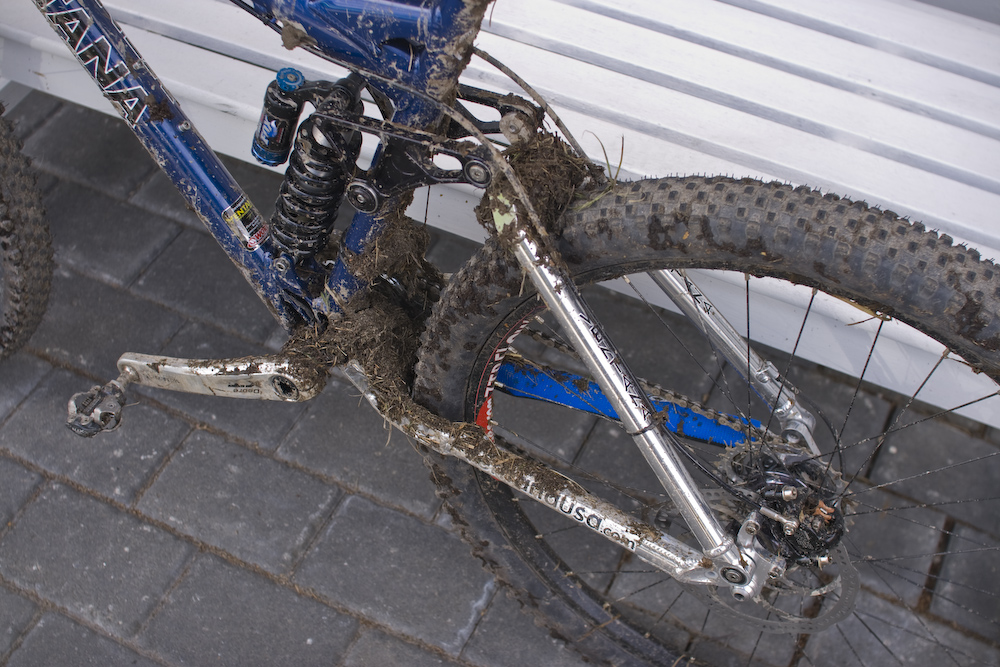

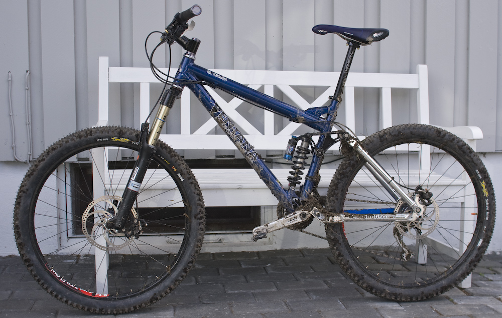

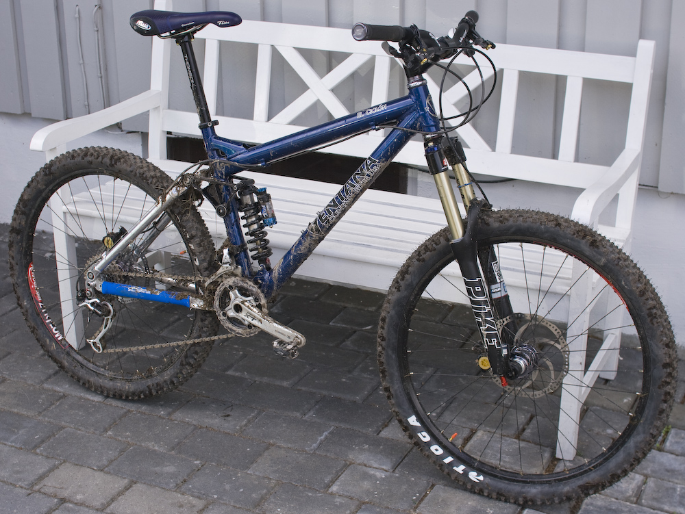

Det er ikke heeelt tørt i skauen enda!
...Men jeg tenkte at jeg skulle rapportere inntrykkene mine etter et par korte prøveturer.
Disclaimers:
1: Jeg er fremdeles en feiging, og går av og triller ned alle (for meg) skumle kneiker.
2: Lungene sier stopp leeenge før viljen.
3: Siden dette er min første fulldemper har jeg vondt for å si så mye om åssen bakramma virker, men med 25-30% sag, 650 punds fjær, 8-9 klikk rebound, 125psi i boost valve-en, bottom out resistance-en halvveis inn og null propedal, tror jeg at jeg var ganske heldig med utgangspunkt-innstillingen av DHX-en. Det føles i alle fall helt fint.
Det første jeg tenkte var at fremkommeligheten over røtter og i knotete klatringer var bedre enn noe annet jeg kan huske, og at fremkommeligheten over myrer og blaute partier var suverén. Det første kan jeg nok takke bakdemperen for og det andre de voluminøse dekkene. Brukbart grep, men ikke fantastisk friksjon i gjørme. Satt bra på steingrunn og på røtter.
Sittestilling har jeg truffet bra på, virker det som, og det brede styret kjennes veldig bra.
Storeskiva kommer jeg aldri til å savne!
Sykkelen er veldig stiv og retningsstabil, sikkert takket være både hønnstiv ramme, 20mm frontnav og brede felger. Styringen er merkbart mer presis enn det jeg er vant med.
Tioga Yellow Kirin kaster stein. (Au!) ICON_WINK
Jeg merker ikke vekta noe særlig under sykling, og det er vel bra. Har ikke veid, men tipper snaut 14 kg. Stisykkel bygget for godt utvokste (les "feite") gutter. ICON_WINK
Jeg tror jeg kommer til å bli veldig fornøyd med nedover-egenskapene også, bare jeg tør å benytte meg littegrann mer av dem.
Alt i alt er jeg VELDIG fornøyd, og håper på mye moro i tiden som kommer. Det er godt at sykkelen lokker meg til å bruke den, for trening behøves prekært. Det merkes godt både på manglende teknikk og trygghet, samt det faktum at kroppen er helt herpa etter kun en snau times baksing i skauen. ICON_WINK

Herlig Stein ! Den var mer riktig med møkk på. Bare husk på, at du må ha nye fjærer i August. Du kommer til å bli en skygge av deg selv siden sykkelen er så fin at den lokker deg ut i skauen hele tiden.... ICON_SMILE Gleder meg til å se den live.

Haru sett på makan, der har'n vært i skauen også! ICON_SMILE
Skulle bare mangle at det funker, her er ikke engang lengden på wirestumpen som stikker ut fra bakgiret tilfeldig, -ser forøvrig at du har litt ubrukt vandring igjen foran til litt røffere gutsing nedover -dette blir en bra sommer Stein!

Har spylt av det verste igjen nå.
Sitat: D'e'Kerfnahh
Pff! Stuttjukken 4-ever! ICON_WINK ...Men det er jo lov å håpe. ICON_SMILE

Haha, nei det skulle jammen tatt seg ut.
Sitat: KTL
Det skulle bare mangle, for nå er det VELDIG lite guts involvert. ICON_WINK
