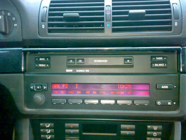

Da ville jeg ikke vært i tvil. Kjøp et adapter fra BMW-standard til standard DIN-hull for bilstereo, og en brukbar CD-spiller med linjeutgang, så kan du boltre deg med akkurat hvilket utstyr du vil etterpå. Du får ikke bra lyd fra en kassettspiller. ...Men når jeg tenker meg om så har du kanskje CD-veksler i tillegg?

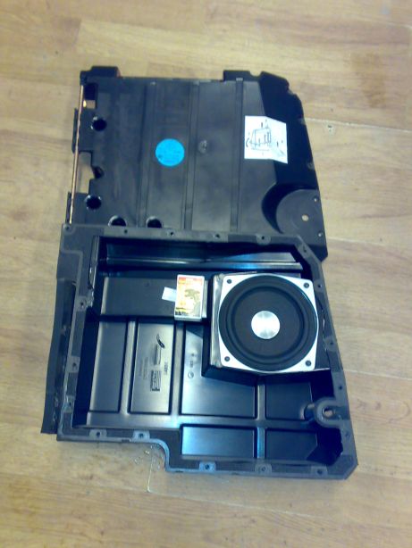

Bare så det ikke skal være noen tvil:
Og forresten så åpna jeg suben baki der også. Skikkelig kraftpakke, ser det ut til. Nokia og BMW gjorde en skikkelig innsats med bassen ICON_SMILE

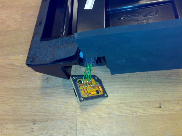

Edit: En ørliten oppdatering på linjesignalspørsmålet: Suben viser seg å være passiv, og drives av forsterkerdelen i spilleren. Delefilteret er det eneste som ligger i boksen i tillegg til elementet.
Han som i sin tid betalte ekstra penger, uansett hvor mye det var, for å få med sub i lydpakken ble grundig lurt.
