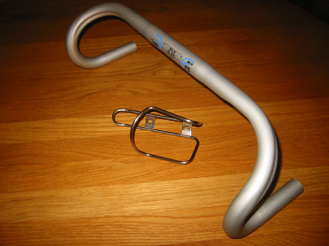

Det kan se ut som at det skal bygges noe nytt til stallen. Første innkjøpsrunde er gjort:
Deda 46 cm blankt styre i italiensk fasong og en King Cage i stål. En god begynnelse! Ikke 100% sikker på hva dette skal bli ennå.

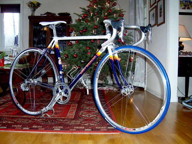

Hvit styretape og svart sete:

Hvitt styrebånd, hvitt sete:
Ser klart best ut slik.
Fet Eddy forresten ICON_SMILE
Ser lekkert ut. Finnes det noen retningslinjer på hvor høy man skal være i forhold til bredde på (racer-)styrer?
Re: På kjøret igjen... Byggetråd [Re: josse] #499711 10/01/2008 11:25
Dan Offline OP
Sitat: josse
Går ikke det på skulderbredde? Jeg vil tro at tanken er at sett forfra skal armene gå ganske rett ned i bukken.
Re: På kjøret igjen... Byggetråd [Re: Dan] #499713 10/01/2008 11:27
Jeg synes styrebredde påvirker tråkkfrekvens ved stående sykling.
Smalt styre fordrer, og tillater høy frekvens ved stående klatring og spurting, mens et bredt styre er litt treigere fra kant til kant.
Re: På kjøret igjen... Byggetråd [Re: sykkeloyvind] #499720 10/01/2008 11:47

Og der var et litt eldre Record forgir hentet ut fra Stians skattkammer. Nesten ferdigbygget nå jo.
