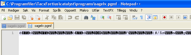

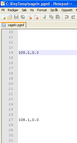

Re: Lag din egen RLV til Tacx Fortius / iMagic [Re: ] #492978 15/12/2007 12:25
Sitat: Nick
Du må ha rådataene, for PGMF-fila er ikke redigerbar uten reversed engineering. Se på den i notepad, så ser du at det ikke lenger er en tekstfil.
Hmm... Dette var rart. Den fil jeg hadde sjekket når jeg mente at pgmf-filen burde være redigerbar var den siste oppdateringen fra progres, som jeg fikk på mail (og som jeg ikke har testet ennå). Der ser det slik ut:
Mens den gamle filen, som er den jeg har brukt, ser slik ut:
Hvorfor ble den nye filen lesbar? Må teste om den funker og om det funker å slette alle tomrader og redigere den. Lite sannsynlig, men det er lov å håpe.
Re: Lag din egen RLV til Tacx Fortius / iMagic [Re: ] #492986 15/12/2007 12:51
Sitat: Nick
Prøv å åpne den du viser nederst med PGMF (programmet altså).
Du har ikke lyst å poste en rekke linker til alle de programmene jeg trenger? Jeg har så langt ikke prøvd noen av dem, og som jeg har skjønt det så har dere etter hvert funnet noen som funker og noen som ikke gjør det.
Re: Lag din egen RLV til Tacx Fortius / iMagic [Re: ] #492996 15/12/2007 13:20
Takker! Da har jeg klart det.
Tips: Last ned Notepad++ så ser du linjenummer.

Jotakk - jeg har vært igjennom runden med å legge i det jeg tror jeg ser. Og pådro meg et par hundre extra hundre høydemetere på kjøpet ICON_SMILE Jeg tror det beste er å holde seg til "100"granularityen og så fintune den. I den forbindelse: jeg forstår det slik at dersom du i en pgmf -fil har sekvensen f.eks
105.6,2.3 xxx,yyy (lengdemeter, stigningsprosent)
111.2,8.7
så kan denne "mykes opp" til f.eks
75.6,2.3
30.0,3.8
61.1,5.7
50.1,8.7
sålenge den totale distansen blir 116.8 ? (og sålenge du ikke er ute av sync)
Stemmer dette eller er det noe i rlv-fila som tilsier at denne sekvenseringen blir feil? Jeg har fått Sagelv ganske presis på denne måten etterhvert men er bekymret for at det ligger noen ukjente jokere i denne metodikken.

Det funker fint å gjøre dette så lenge summen blir den samme. Har brukt det "trikset" en del selv. Merk Nicks kommentar om samme emnet at med ulik stining, vil dette påvirke den totale høydemeterprofilen din men for min del gir jeg f.. i akkurat det så lenge opplevelsen føles riktig.
Jeg er skeptisk til å bruke 100m men det er en annen diskusjon. Det kan skje ganske mye på 100m og det blir et mye større behov for justering da du i prinsippet kommer til å bomme på alle kneiker.
Så langt har jeg bestemt meg for at i prosjekt nr 2 skal jeg starte med høy oppløsning på både RLV og PGMF fra starten av, forsøke å "strekke" pgmf filen til å passe videoen og evt kutte linjer i starten for å justere innkomst på kneikene. Da tor jeg mye kommer til å stemme brukbart fra starten og så blir det finjustering etterpå.
