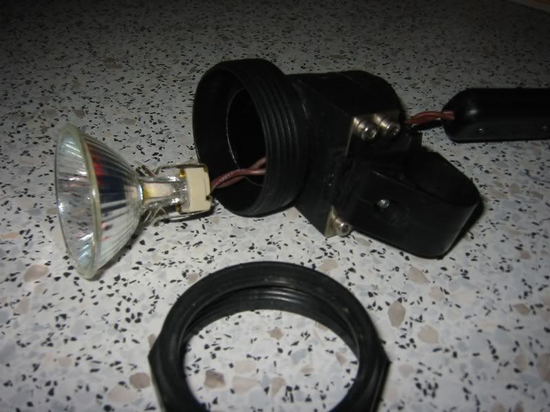

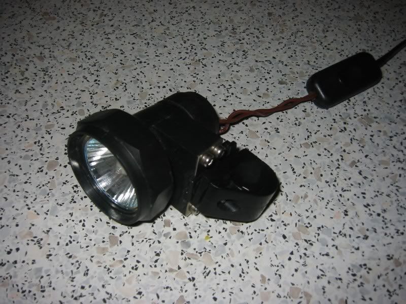

Re: Hjemmesnekra hjelmlys - Hvorfor betale så mye? [Re: Laxeluz] #465628 17/10/2007 21:56
Registrert: Oct 2005
Innlegg: 242
Agaton Offline
Innlegg: 242
Her er min DIY styremonterte lykt:
-Osram Decostar 20W
-Lampeholder (ELFA)
-Modifisert Biltema lommelykt
Ta ut reflektor og glass fra lommelykta og pæra passer perfekt.
Kapp av passende lengde og tre kroppen litt inn i lampehodet slik at pæra klemmes fast.
Ledningene tres ut hullene for bærestropp på enden.
Jeg har frest en liten plastbit med et spor tilpasset en standard sykkellysholder.
NB: Lykta finnes i forskjellige størrelser, så mål om pæra passer!
Har brukt denne en vintersesong og den fungerer veldig bra. Blir varm, men ikke over smeltepunktet ICON_SMILE
F29 + Stereo + Helium. Og Canyon Lux CF
Birkebeineren Sykkel
http://sykkel.ibk.no/
