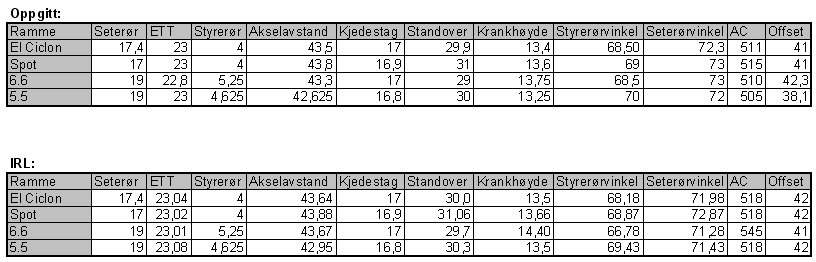

Jeg (og Autocad) regnet ut nøyaktig rammegeometri for disse fire rammene nå i lunsjen. Pike på femtommerne. Fox 36 på 6.6.
Behold:

Først DDD07 og nå Autocad... Nå er det vel på tide at du bare bestemmer deg for en ramme eller hva ICON_WINK

Dette var da bare for moro skyld. jeg er forøvrig ikke langt unna nå. Venter bare på et par mailer. Følg med på et webforum nær deg.

hm, hvorfor får 6.6 kritikk for å være for bratt om den har vinkel på 66.noen grader? det må da være plenty slakt nok for de fleste. hva blir vinkelen på nomad irl da?

Kanskje SC har oppgitt geometrien på Nomad med en gaffel som folk faktisk bruker på en sykkel med seks-sju tommer vandring i utgangspunktet, da. At Intense oppgir geometrien med 510mm A-C (Og ja, jeg har fått bekrftet av dem at det gjelder alle målene i tabellen) er jo i beste fall veldig merkelig.
Det er vel ingen som sier 6.6 er for bratt, er det?

jo det er nok det ;-) hehe, ref postene nederst her:

OK, da. Da mistenker jeg at det er fordi det står at den er det i geomtetritabellen man har lest uten å legge merke til at gaffelen der er 30-35mm kortere enn det en 6.6 typisk kjøres med. Den jeg syklet på i går føltes i alle fall ikke bratt, men den føltes strengt tatt absolutt ikke som noen DH/FR-sykkel heller. Den tråkket bra, klatret som en geit, og var stabil og trygg nedover. Den var riktignok satt opp med VAN 36 og CCDB m/titanfjær.
Mitt inntrykk nå er at 6.6 konkurrerer med andre merkers femtommere, og 5.5 med andre firetommere, men har halvannen tommes "bonusvandring". Hvis man som eneste kriterie vurderer ramma opp mot andre 6 og 7-tommere, vil den være mye mindre rufsesykkel enn disse.

det merkelige er vel da at mbr var det vel fremdeles mente den var for slak sammenlignet med en nomad med en lyrik gaffel og ikke fungerte like bra til allsidig bajas(sti)sykling. Fint du likte sykkelen dog.

..og hvordan kalkulerer du inn virkningen av sag på de ulike bakdemperopphengene og for gaflene som må matches til kjørefølelsen i hekken tro?
