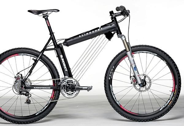

Av ren nysgjerrighet: Har du samlet noe erfaring på materialets resonansegenskaper brukt i slike sammenhenger?
Forøvrig kanskje på tide å bli innovativ: Hva med den første vellykkede symbiosen av en elgitar og en terrengsykkel laget av karbon:
En StringShot for smoothe single-coil-tracks ...

Blir nok en bass-sykkel det der...
Jeg har lest alt jeg har kommet over om emnet og vel så det. Karbonfiber i seg selv har ikke nevneverdig påvirkning av lyden. Den har en høy e-modul og er lett, hovedkompontene rent akustisk, egendempingen til karbonfiber som materiale er svært liten, og dermed neglisjerbar i forhold til matrisen, som er epoxy. Denne vil jo gi demping dersom den ikke er tilstrekkelig herdet/blandet feil. Lokk og bunn på gitaren er laget med to lag 200g matte og en hard divinycell som kjernemateriale i en sandwitch-konstruksjon. Kjernematerialet er gradert slik at stivheten variere etter ønske. Brukte karbonfiber og epoxy for noen tusen under eksperimentene, men det var det verdt -ikke mange andre som har bygget noe liknende, ikke engang i profesjonell sammenheng. Beregningene ble gjort i Ansys, og den beregnede frekvensgangen til lokket stemmer veldig bra med det ferdige resultatet. (Beregningen var forenklet til å benytte homogene egenskaper for karbonlaget på begge sider av kjernen, i og med at disse i praksis er "uendelig" tynne)
Totalt sett det mest interessante og lærerike jeg har gjort så langt i min karriere som nerd :-)
