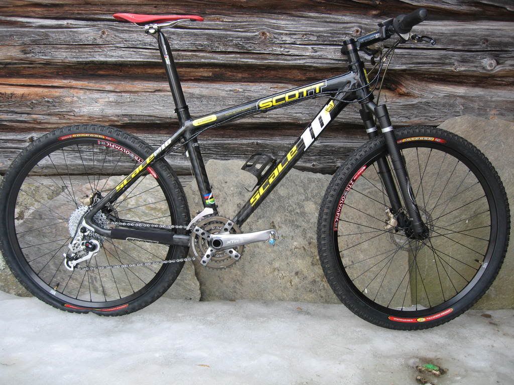

Her er den, men uten det lette hjulsettet. Her har den DT240s, Stans Olympic rim og Intense dekk.

Har til og med tatt ut lufta bak for å slanke vekt.. <img src="/forum/arena/images/graemlins/mongo.gif" alt="" />

Christen
Diamant-syklene veier visstnok en god del mer enn det er er oppgitt til. Hørte at fjordårets veide 1kg mer når den endelig kom i butikken.
NoTubes Olympic-felgene tåler masse bruk. De nyere 355-felgene tåler også mye bruk. De første 355-felgene var veldig skjøre. Nå får du 355-felger på 296g, som tåler omtrent det samme som de første 355g-felgene.
Jeg byttet ut XTR-kjedet med et KMC X10SL Gold, og sparte 50g. Jegt byttet også ut XTR-kassetten med en Interlock Racing-kassett (11-32) og sparte 80g til. Kassetten holdt én sesong med ritt og restitusjon, kjedet var ikke slitt i det hele tatt. Jeg satt allikevel på nytt kjede når jeg nå satt på en ny kassett.
Ole.

Oppgitt vekt er i minste størrelse, uten pedaler. Det vil jo hjelpe på litt. I tillegg kan samme sykkel, i samme str ha en del forskjell i vekt, pga produksjonstolleranser etc.
Om det var så mye som 1 kg vektforskjell, husker jeg ikke (hvis du tenker på Silver Cape til 15k, eller Argyle 40k).
Det med vekt er litt sånn køddent, for jeg tror de aller aller fleste sykler, enten fra Diamant, HR eller andre ofte veier en del mer i virkeligheten, enn på papiret. Så kan dette forklares delvis med det jeg sier ovenfor, men jeg ser jo at det er litt uheldig at man liksom ikke kan "stole" på det man får oppgitt av tall...
/Are Nicolai

Jeg hadde en Nakamura Platinum Superlite i 17" fra 2006 ( Samme som Diamant Argyle ).
Den veide 7.9 kg. uten padaler, oppgitt var 7.5.
Grunnen til at Nakamura/ Diamant er såpass lette er jo blandt annet fordi f. eks Platinum superlite/ Argyle er utstyrt med maxxis 310 dekk, en ubrukelig alu kasset samt at vekta er oppgitt uten pedaler.
MVH

Vekt på sykler er alltid oppgitt uten pedaler. En iso standard. Dessuten mener jeg at 310 dekkene er langt fra ubruklige. Jeg trivels veldig godt med dem, men alt til sitt bruk. Dessuten har det blitt fortalt her på forumet at vekten på diverse deler som ble brukt på Diamant sine sykler (som Silver Cape og Argyle) ble oppgitt til å være noe annet da syklene ble designet.
Redigert av eUnaas; 08/04/2007 14:53.
Re: Trimming av Scale [Re: Christen] #382939 08/04/2007 15:03
Innlegg: 1,589
eUnaas Offline
Innlegg: 1,589
Når jeg ser Diamant syklene til 6,6 kg med stiv gaffel og 7,9 kg med demper lurer jeg litt på hva jeg har gjort "galt". Hva er det som utgjør den store vektforskjelen? Når jeg setter på min SID WC gaffel veier sykkelen over 9 kg!
Da jeg kjøpte mine ZTR felger for noen år siden fikk jeg som råd ikke å sykle for hardt på disse og heller bruke dem til konkurranse. Nå kommer jo disse felgene som standard på Diamant og jeg er litt spent på holdbarhetene.
Du kan jo ta en titt på denne siden, for å få litt inspirasjon:
http://www.light-bikes.com/BikeGallery/
Men husk at mange av syklene der ER ubrukelige.
Vet at de fleste sykler blir veid uten pedaler, men pedaler øker jo vekten på diamant/ Nakamura sine sykler når de er bruksklar stand.
Jeg har ikke sakt at 310 dekkene er ubrukelige, men at man ofte må ha på noen tyngre dekk når sykkelen skal brukes i skikkelig terreng.
Jeg syntes det er gresvik sitt ansvar at de får delene veid før de oppgir en vekt, men samtidig er det jo nesten blitt en standard at sykler veier mer en oppgitt...

Alu-kassetten er ubrukelig som treningsutstyr, men fungerer glimrende hvis den brukes kun til konkurranse. Slik jeg forstod det, var Nakamura'n/Diamanten ment som rene konkurransesykler, og kun det. Hvis butikkene ikke informerte om dette, ville det etterhvert bli endel misfornøyde kunder.
Maxxis 310-dekkene er laget for hardpack, dvs grusvei uten løs sand/grus. Dette er ekstremt spesifikke konkurransedekk. 330 er bedre egnet all-round, de har tross alt litt mer knaster.
Ole.

Jeg ville ha byttet ut alt til titan bolter, King Cage Titan flaskeholdere, Syntace Duraflite carbon styre, Extrailte setepinne, Extralite hurtigkoblinger (de er dyre men jævlig bra), Stans alu skiver (160 foran, 140bak), crabk brothers candy 4Ti, Nye hjul? (DT190 ceramic nav, DT rev eller aerolite eiker og de felgene Ole snakker om på 296 gram) og KMC 10X kjedet. DA blir sykkelen sånn som jeg ville hatt den. Men når det er sagt så er den sykkeln du har jævlig rå.
