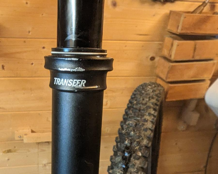

Har prøvd alt.. like vel klart å ripe den opp, og ikke fått rikket den
Hvordan løsne den?
Sitter som et hel******
Det er vel "mot klokka" for å løsne..?
Redigert av kallesykkel; 17/05/2023 08:54.

Skal den av?

Ja,
Setepinnen er treig. Det er akkurat det siste hakket/centimeteren den ikke går opp av seg selv:)

Har tatt i alt jeg klarer..

Kanskje dusje den med wd40 eller tilsvarende og gi det tid til å trekke seg inn?

Hadde en Diamant R2 der setepinnen satt helt fast. Sprayet wd40 på i store mengder og lot det stå et par dager. Tok av setet og satte så stor umbraconøkkel der seterailsen var. Tok deretter en treklubbe/hammer og slo på umbracoen oppover, etterhvert begynte den å¨bevege seg millimeter for millimeter og fikk den ut. Alu setepinne som jeg deretter pusset ned der det hadde vært korrosjon, smurte på litt fett og monterte på igjen.
Mulig det blir værre med en senkepinne.

Hvis det er setepinnen du har tenkt å demontere så er nedre støvpakning og pinne one piece. Pinnen demonteres nedenfra. Ihvertfall sånn på min transfer av eldre årgang.
Sitter pinnen fast i ramma så er det tipsene om wd 40 som gjelder.

Har prøvd med wd40 nå. Blir bedre, men ikke helt perfekt. Setepinnen går helt opp ca en av tre ganger.. men stopper ofte siste cm før den er helt oppe.
Sykkelen er en Spark Scott 910

Hva er det du egentlig er ute etter her? Skal du demontere den pakningen som du har bilde av med tang etc. så er det som Sanouka sier, den demonteres nedenfra, og det kan være vrient å komme i mål uten spesialverktøy. Se https://www.youtube.com/watch?v=SyDlLpYE8Y4
Er det pinnen som sitter fast i ramma, er det wd40 som gjelder (f.eks) og tid og krefter.

Ja, kan se ut til at akkurat denne modellen av transfer er onepiece.
Sitter ikke fast, men glir ikkje helt lett opp. Har prøvd med wd40.. hjelper litt. Får prøve litt mer ja.

Kanskje den trenger service?

Har du sjekka manualen for hvordan den demonteres? Senkepinner er ikke noe du bare muskler løs på uten å vite litt om hvordan de demonteres og er konstruerte. WD40 er definitivt ikke noe som skal sprayes her og der på disse, det er (bortimot) garantert ikke et problem WD-40 er laget for å fikse som forårsaker at pinnen din ikke går opp. Har du fått rikelig med det inn i setepinnen ville jeg levert den ASAP til noen som kan gjøre full service på den.
Hvis du ser videoen som er linka til lengre opp her, ser du at den delen du har gått løs på ikke er noe som kan skrus løs, men er en detalj på det ytre røret som er én del.
Her ser du nå at han har lagt fra seg den ytre delen etter å ha demontert nedenfra: [Linket bilde]

Ser på YouTube at det er et velkjent problem med setepinner av denne typen som henger. Får evt prøve å fikse det selv ved å sjekke manualen.

Ikke helt rett fram med full service på 2020 versjon av Fox transfer nei. Kreves mye spesialverktøy.
Hva vil det koste å få noen å ta full service på den? Og hvem gjør slikt? Er det noe de fleste sykkelreparatører kan håndtere?

Verkstedet til VPG er hvertfall bra, og det er og de som har Fox her til lands. Uten nødvendig utstyr som skrustikke og gode bakker er ikke dette noe for hjemmeverkstedet, og det er også lurt å ha sett gjennom prosedyrene på forhånd for å gjøre seg opp en ide om hva du trenger av utstyr og fett og oljer.

Den skal vel også fylles med nitrogen og ikke luft

Jeg er ca 100% sikker på at den trenger service. Luft feil sted etc dette, at han har dratt og vridd på den har nok ikke gjort problemet noe mindre.

Ja, den trenger service.
Spørsmålet er da om det er verdt å betale 1750+frakt for service hos vpg, eller heller kjøpe en "ny og bedre" setepinne?
Sykkelen er kun tre år gammel..
Hvor ofte vil jeg trenge å ta service på den?

Hvert 3 år? Bør sikkert gjøre hvert år, hvis den brukes mye. Jeg har i praksis aldri gjort det.
Jeg hadde kjøpt en ny OneUp setepinne.
https://bikeshop.no/search?q=oneup%20setepinne
Service på pinner er dessverre svindyrt sammenlignet med innkjøpspris :-(
