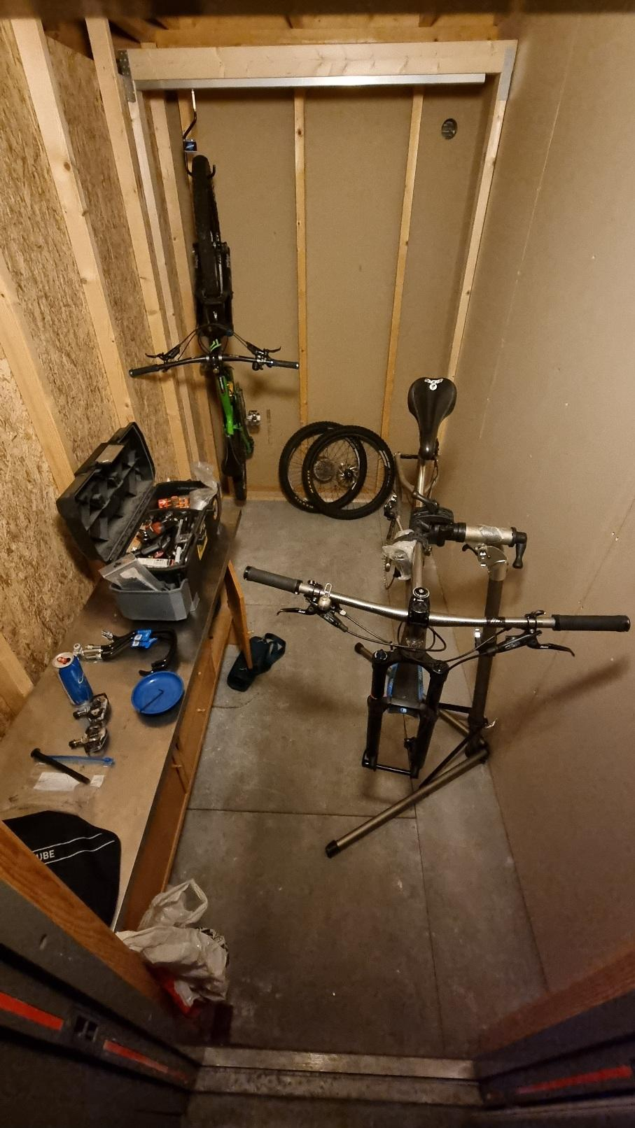

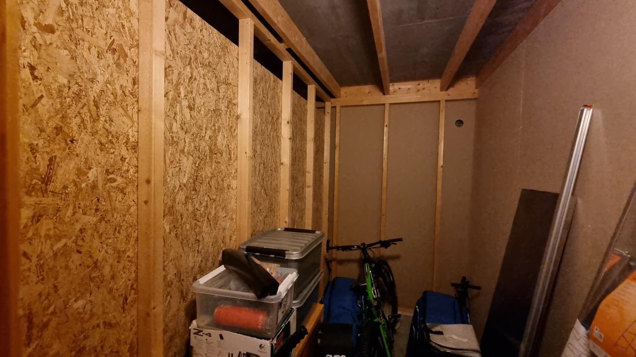

Dele smarte idéer for de som vil ha sin egen sykkelhule og ikke har så mye plass. Kanskje det blir en "byggetråd" for nevnte sykkelhule.
Situasjonen
Jeg har flyttet fra 55 m2 leilighet til noe større (fremdeles leilighet) og jeg har da fått noe så unikt som et rom der jeg kan bygge sykkelhule!
Min forrige leilighet innebar sykler overalt(toppen var 7 stk) og at stua var verkstedet. Det var fint med stort stereoanlegg på "verkstedet" og kort vei til kald øl, men når man har passert 50 så er det greit å kunne invitere venner til middag uten at man blir stresset med å bli ferdig med service på baknavet... På den annen side var jeg ganske imponert over dama som tålte 3-4 sykler på soverommet, men det er en annen historie ICON_WINK (Vi er fremdeles veldig sammen altså <3 )
Men nå har jeg altså et rom jeg kan dedikere til sykkeloppbevaring og verksted. Det er trangt, men jeg tror det går.
Rommet
Målene er
L: 330cm
B: 163 cm
H: 270 cm
Innhold
Jeg trenger følgende i dette rommet:
* Henge opp 4 sykler
* Arbeidsbenk m/skruestikke
* Oppbevaring under arbeidsbenk
* Verktøy på veggen over arbeidsbenk
* Plass til mekkestativ
* Hyller så jeg kan oppbevare sykkeldeler/ting&tang
* Sikkert noe mer jeg ikke har tenkt på
Hva nå?
Jeg vil gjerne ha gode idéer fra dere om hvordan man kan få plass til alt dette i et såpass lite rom.
Og så vil jeg gjerne dele med dere hva jeg finner ut underveis ICON_SMILE
Jeg har allerede noen ting planlagt og noe innkjøpt ICON_SMILE
Og så kan det hende jeg trenger noen snekker-tips underveis, det slo meg at alt verktøyet mitt er for å mekke sykkel og ingenting er for å snekre. Det sier vel sitt ICON_LAUGH
Slik ser det ut akkurat nå

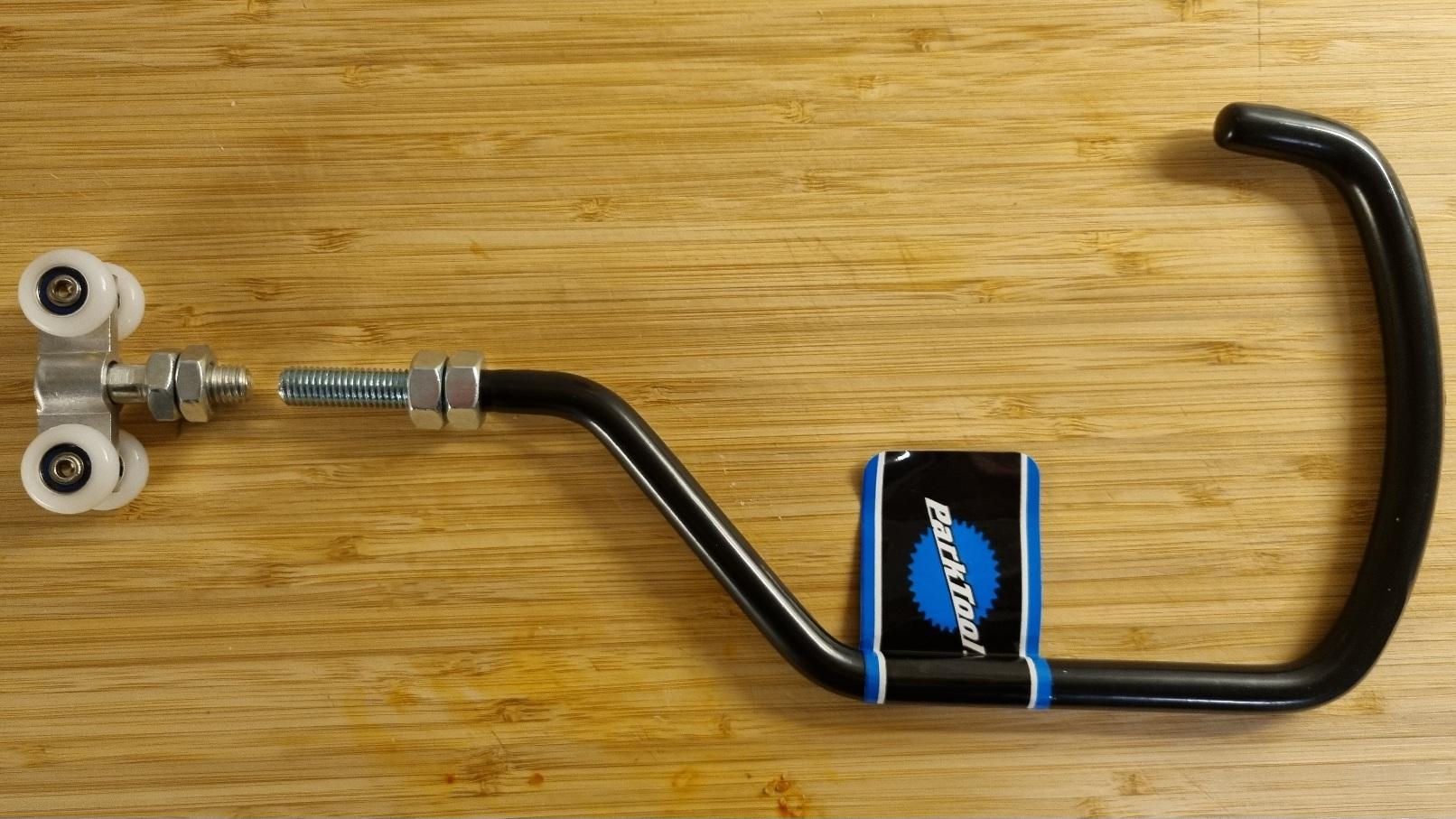

Vi kan jo starte litt med hva jeg har tenkt rundt oppheng av sykler.
Jeg kikket på Stashed Products for litt siden, men synes det er dyrt.
Kompis Håvard fant ut dette kan man mekke selv mye billigere, så jeg kopierer hans løsning. Håvard gikk for den overdimensjonerte varianten
https://www.jula.no/catalog/bygg-og-maling/beslag/port-garasjebeslag/porter/skyveportskinne-022404/
https://www.jula.no/catalog/bygg-og-maling/beslag/port-garasjebeslag/porter/hengerull-022402/
Jeg prøver meg på lettvekts-varianten
https://www.jula.no/catalog/bygg-og...skyvedorsbeslag/aluminiumsskinne-343481/
https://www.jula.no/catalog/bygg-og...dorsbeslag/beslag-til-skyvedorer-343480/
Og så benytte disse krokene, som festes i rullene
https://www.bike24.com/p2116915.html
Jeg tror jeg skal ha dette innerst i rommet, på kortveggen. Da må jeg bygge en enkel ramme å henge skinnen i, og kan lage en hylle på toppen der igjen.

Lettvektsvarianten er kraftig nok, jeg har denne. Har nå hatt 4 sykler hengende der i flere år, null stress. Krokene fra ParkTool er fine, til normale sykler holder 470, XL-varianten er kun nødvendig til iskrembilen. Selvsagt viktig at skinna blir godt festet, men det høres det ut som du har kontroll på.

Jeg er ivrig, tar meg en øl og starter prøvemontering av selve opphenget ICON_SMILE

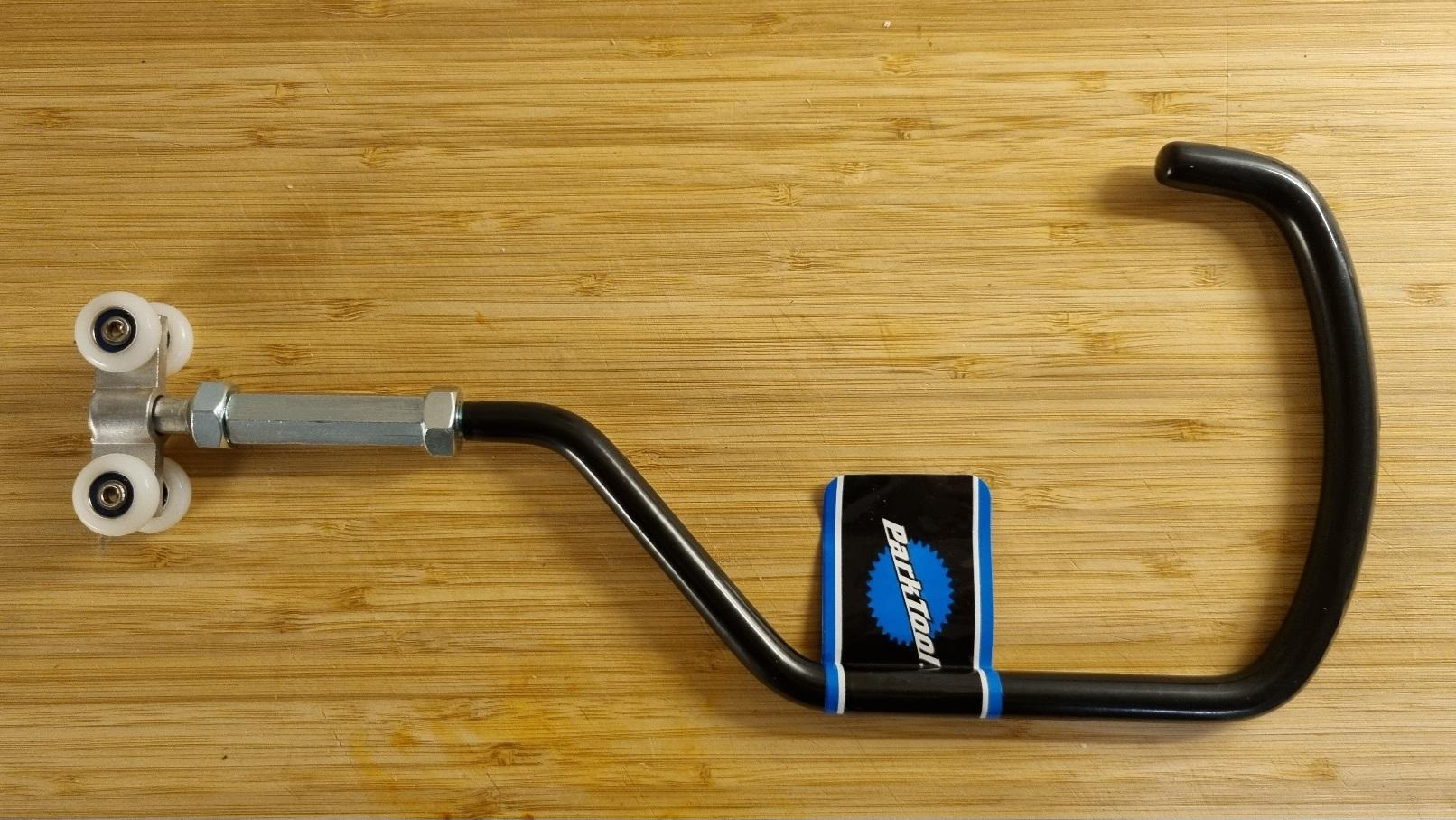

Vi starter her
Hmm. Hvordan skal vi løse denne koblingen? Plan B er å ringe Håvard som kan sveise, men Plan A er at jeg ikke er den første som har dette problemet. Samt at gjengene er de samme på begge sider. Park Tool er flinke til å oppgi gjenger (M10), mens Jula er ikke så nøye på slikt så jeg gamblet litt. Øyemålet i butikken sa M10 på Jula-rulla også, men hvem vet før man har prøvd. Etter å ha byttet over mutterne fra Park Tool-kroken til Jula-rulla så viser det seg at begge to er M10. Hurra!

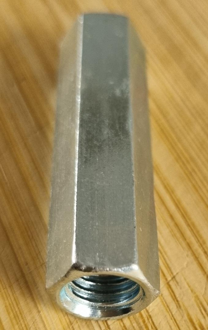

I går kveld lærte jeg et nytt ord, nemlig "Skjøtemutter". Den ser slikt ut:

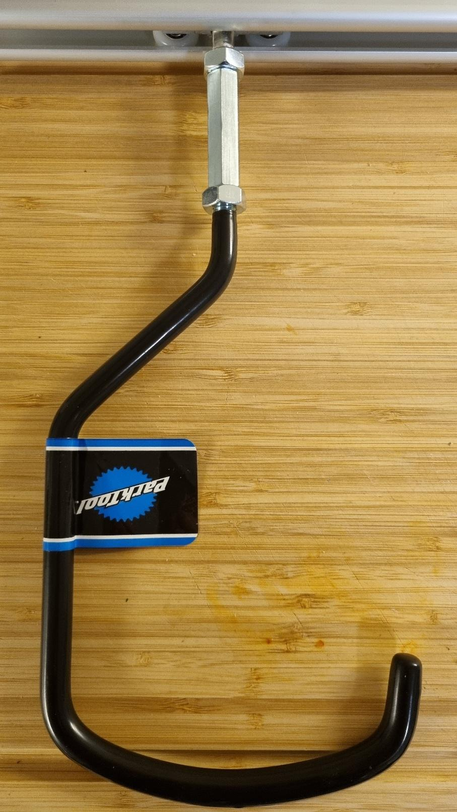

Vi bruker originalmutterne fra Park Tool-kroken som låsemuttere og ender opp med dette
Man bruker jo ikke Loctite i prøvemontering, men det kommer nok på plass skal du se.

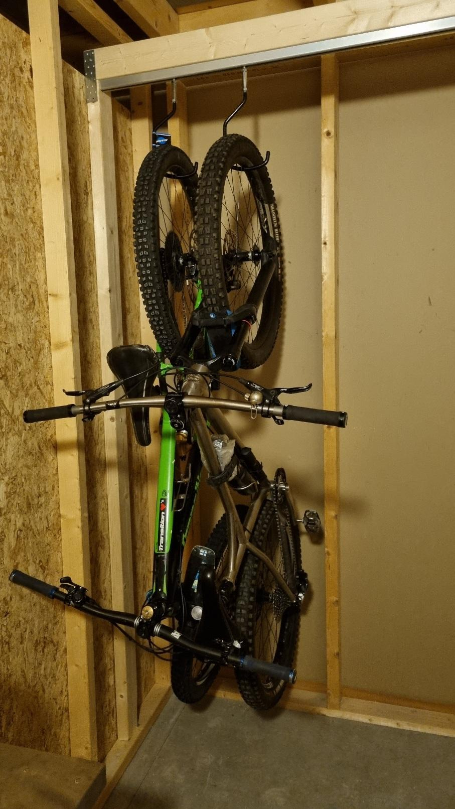

Her er ferdig resultat med skinne, rulle og krok, pent plassert på den store skjærefjøla på kjøkkenet ICON_SMILE
Linker til materiell:
Skinne
Rulle/oppheng
Krok
Park Tool 470XX (siden jeg har en fatbike, valgte å kjøpe like kroker for alt)
Du kommer unna med en vanlig 470 for stisykler, finnes hos f.eks. Bikeshop, men den er ikke på lager for tiden.
Pass på at det finnes to versjoner, en med M10-gjenger og en for å skru i treverk. Du skal selvsagt ha den med M10 til dette oppsettet.
Skjøtemutter M10
https://www.biltema.no/bygg/festeelementer/muttere/skjotemutter-2000046029
(Vel, jeg brukte en tilsvarende fra Byggmax, men det blir jo det samme)

@Btm: du som har prøvd lettvektsskinnene over tid, hva tror du mtp å potensielt henge noe el-pendlegreier i dem også? Står de skal tåle dører på 40 kg, blir det da 20 kg per krok? Blir fort 6 sykler i rekka, med høyst varierende vekt. Lite gira på at noen av dem skal dette ned på bilen. Skulle grave litt hos deg i går, men glemte det!

Om du er redd for vekta kan du også se på garasjedørskinnen fra Bauhaus, den skal tåle 400 kg og kommer med rullebeslag med stålhjul.
Den bør tåle en del elsykler. Koster litt mer enn julas garderobedøroppsett, men sikkert mindre Stashed.

What! Hvorfor har jeg ikke tenkt på dette før! Den løsningen der må jeg kopiere, takk for en strålende ide!
Men burde ikke hvert oppheng ha forskjellig høyde, slik at du ikke får styre-mot-styre-kræsj? Eller henger du annen hver sykkel opp/ned eller bak/fram?

Sitat: tron
Det kommer til å være to sykler som er mest brukt, de blir hengt rette veien. Så blir de andre to hengt opp ned, og kanskje med styret vridd 90 grader for å spare plass. Bak/fram krever mer plass ut fra veggen så det utgår for min del. Om du har
godt om plass så er det bare å montere skinna langt nok ut fra veggen.

Søndag var satt av til å sette opp opphenget, men jeg må tydeligvis gjøre annet den dagen ICON_SMILE
Det var ganske rett fram å montere, måtte bare ta noen mål og tenke litt.
Skinnen står 40 cm ut fra bakveggen, det burde holde til 29"/Fatbike. Eller egentlig står skinna 40 cm fra stenderne, som er 9 cm tykke så jeg har litt margin der.
Høyden på skinna er 240 cm, det virker passe så lenge jeg ikke skal ha veeeeldig lang sykkel.
Det er trangt å mekke sykkel, men det går akkurat.
Jeg har også ordnet meg en provisorisk arbeidsbenk. En IKEA-skjenk fra forrige leiligheten var ikke fin nok til å stå i stua og duger inntil videre som base for en metallkledd MDF-plate jeg fikk av Håvard. Plata er rett og slett skrudd fast i skjenken med 4 skruer, så tredde jeg på metallkledningen etterpå. Den får fungere inntil videre, men skjenken bør nok erstattes av ett/to verktøyskap etterhvert.
Redigert av DesmoSkier; 21/04/2023 22:38.
Helge

Noe av utfordringene er å bruke taket mest mulig effektivt. Ha hyller eller skuffer i taket mellom dragerene.
Det er en god tanke for lagring, og det neste som står på lista for ting som må gjøres.
Finnes det noen gode løsninger for å etablere lagering i taket mellom dragerne? Jeg har behov for å lagre plastbakker med det som ikke brukes så ofte der oppe. Det er null stress å måtte bruke en liten gardintrapp/krakk de gangene man må opp der.
Jeg må beholde 210cm som takhøyde, så jeg har 60 cm høyde å bruke der oppe.

Kan opphenget være uheldig for hydrauliske bremser? Alltid vinterlagret syklene mine mest mulig horisontalt i den tro at det er best for bremsene. Kan selvsagt skyldes uvitenhet:)
Re: Trang sykkelhule - verksted og oppbevaring [Re: DesmoSkier] #2732124 22/04/2023 12:48
Innlegg: 3,812
DesmoSkier Online OP
OP Online
Innlegg: 3,812
Å henge opp sykler er bare et problem om du har luft i systemet. Løsning -> lufte bremser ICON_WINK
