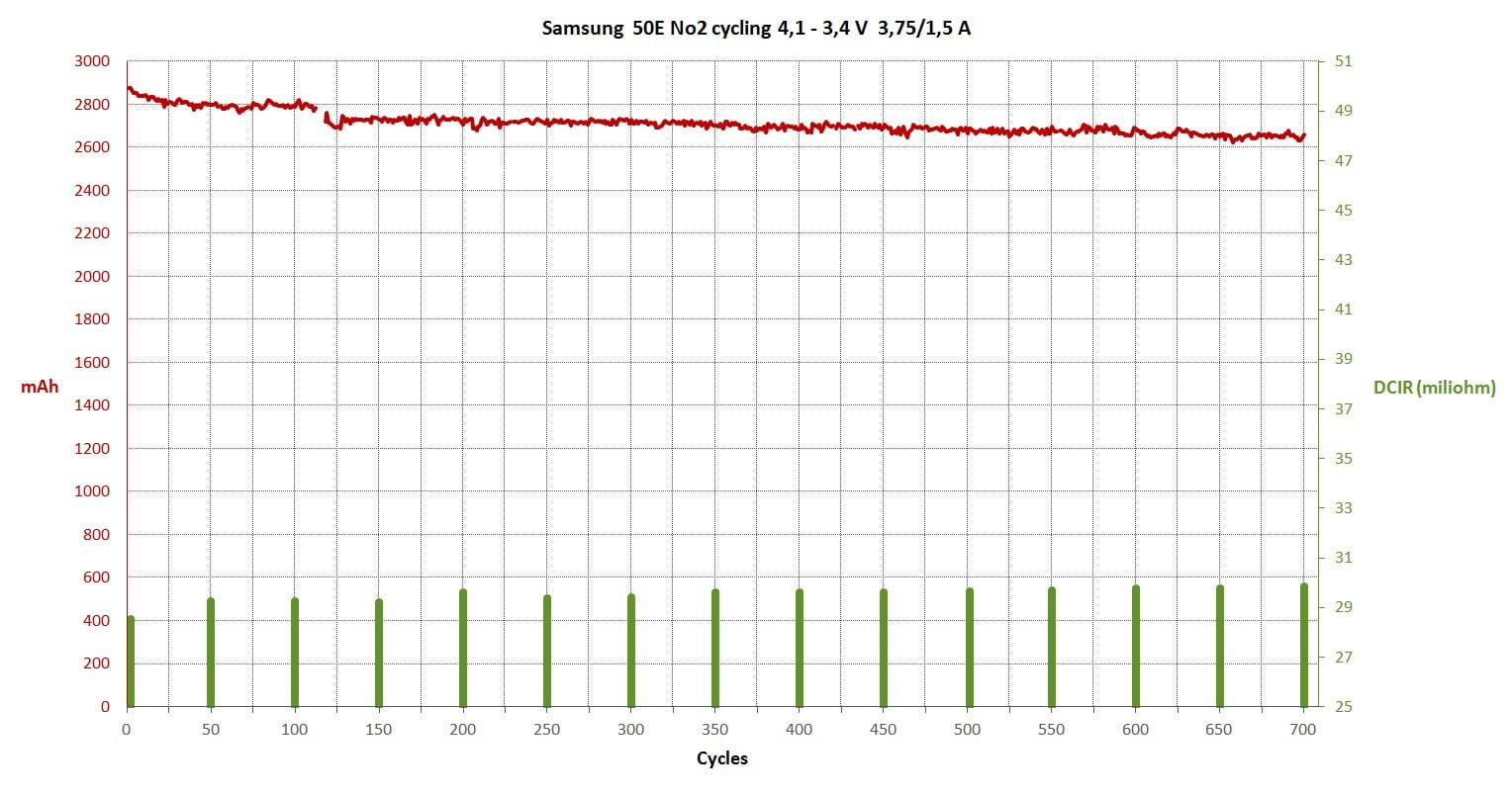

Hender XXL kjører magicshine på tilbud, men batteriene er dårlige. De taper seg mye fra ett år til et annet.
Hadde en tur i mørket i skogen forleden. Ladet batteriene før jeg dro ut. Det ene batteriet varte 1 time, det andre 2 min... De var kanskje 2-3 år gamle.
Heldigvis hadde jeg med meg en ekstra lykt.

Sitat: eirikbk
Jeg har hatt en rekke lykter ifra MagicShine. Helt enig , batteriene er bare elendig. Løsniningen var å bygge egen batteripakke med kvalitetsbatterier. Det kostet meg bare noen hundrelapper.
Toppmodellen Mounter 8000 (sannsynligvis den kraftigste lykta på markedet idag) har derimot fått Samsung 50e batterier. Høykvalitets NMC batteri som er det råeste som er mulig å oppspore.
XXL kjører nå kampanje på den modellen ....
https://www.xxl.no/magicshine-ms-monteer-8000-lumen-usb-ladbar-frontlykt-svart/p/1176773_1_style
Etter 700 ladsykluser har den knapt tapt kapasitet i det hele tatt. Tipper at den er god for flere tusen ladesykluser...
Samsung 50E 700 cycles.jpg (470.59 KB, 1614 nedlastinger)

Sitat: AGT
Sitat: eirikbk
Hvordan lager man en batteripakke? ICON_SMILE
En anbefalt oppskrift et sted?
Evt ferdige batteripakker som kan passe til Magicshine, f.eks denne:
https://bikeshop.no/gemini/41547/gemini-4-cell-li-ion-batteri-60wh-8000mah-usb-c-155x50x30mm-350gr

Sitat: eirikbk
[quote=eirikbk]
Hva slags Magicshine modell har du ?
I følge den linken du referer til så tror jeg pluggen skal være rund
Vet heller ikke hva slags batterier som sitter inne i den pakken.
Redigert av AGT; 03/11/2022 19:29.

Re: Hvilken sykkellykt anbefalles i mørket? [Re: Aktiv1] #2723695 04/11/2022 10:06
Innlegg: 527
AGT Offline
Innlegg: 527
Egen batteripakke kan man kjøpe her
Det er plass til 6 batterier i den boksen.
Med de beste batteriene , skulle man få en kapasitet på 3500x3 = 10 500 mah
Jeg har både Gemini Titan 4000 og Magicshine Monteer 8000. Batteripakken passer til begge to.
______
Anbefaler LG MJ1 18650 batteri. ( Ikke kjøp Samsung 50e . De er fysisk større , og vil ikke passe inn i batteripakken )
Tidligere sverget jeg til Panasonic/Sanyo(Panasonic eier Sanyo). Det var før jeg oppdaget at NMC til LG og Samsung er helt overlegen på ladesykluser vs NCA som Panasonic/Sanyo bruker.
LG MJ1 700 cycles.jpg (446.64 KB, 1328 nedlastinger)
Sanyo GA 600 cycles.jpg (420.77 KB, 1336 nedlastinger)

Sitat: AGT
______
Takker!
