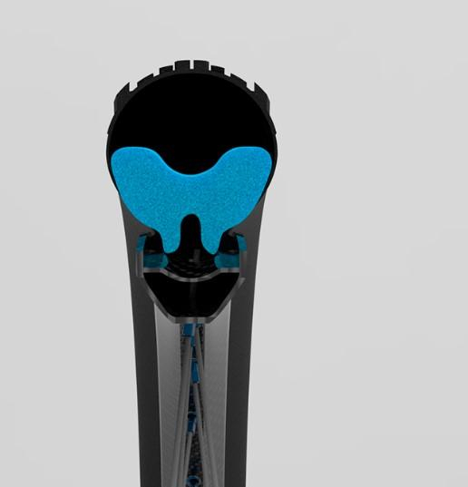

#2716087
09/08/2022 09:06
larsb
Innlegg: 19,900 |
Jeg tror uhellet ditt kom av at du brukte Tubolight innlegget i dekket. Jeg har satt opp et par dekk med dette og har funnet ut at "rare ting skje" For det første har ikke mine dekk kommet med noen høye poppe-smell som de pleier. Jeg har satt det opp med bla. Recon Race wt 2,4 Aspen WT 2,4 og Specialized Fast Track 2,35. Dekkene popper med et stille sukk. (på mine Newmen 25 mm felger) ![[Linket bilde]](https://www.terrengsykkelforumet.no/ubbthreads.php?ubb=download&Number=122530&filename=Tubolight.jpg) Videre er det slik at innleggene tetter skikkelig bra mot dekket og lager et bittelite luftkammer først, og det trengs litt tid før lufta utjevner seg mellom lille og store kammer. Ved energisk pumping får man raskt høyt trykk i det lille kammeret som presser mot/opp fra felgkanten. Dette gjør det også vanskelig å måle dekktrykket for øvrig. Tubolight beskriver det her: https://tubolight.bike/#evoOm dekket er ødelagt eller ikke gjetter jeg ikke på, men reklamasjon tror jeg ikke du har krav på. I så fall er det goodwill. Bosset er sikkert bare å sette på plass igjen. Jeg gjetter på at du har et DT nav, og du er ikke den første som har blitt forbauset når kassetten og bosset triller av gårde med drivringer og fjærer klirrende etter. LarsB
Redigert av larsb; 09/08/2022 09:07.
Re: Nytt dekk «eksploderte» ifm. popping med gulvpumpe
[Re: larsb]
#2716100
09/08/2022 10:42
Sepeda
Innlegg: 12,979 |
Takk for dette, Lars! Interessant! Også for oss som mot bedre vitende har sneket oss inn i stiforumet fra bukkestyreverden  Nå er jo innlegg i forskjellige utforminger plutselig aktuelt både for blandevei og landevei, selv i proffrittene, så det du peker kan være relevant for flere. Har nettopp anskaffet Muc-Offs nye ventiler med - enkelt sagt - hull på sidene tilpasset nettopp innlegg. Uten at det skulle endre fenomenet du beskriver. *** Hva gjelder reklamasjon, er det som regel slik at forumet kan peke på alt fra tekniske forhold til rene brukerfeil som mulige årsaker til at et problem oppstår. I dette tilfellet, så vidt jeg forstår, at kanttråden røk og dekket blåste av felgen. Min prinsipielle holdning er likevel at med mindre kunden vet at problemet skyldes egen brukerfeil, bør kunden ha lav tersket for reklamasjon. Det er fordi - det er forhandler/produsent sitt ansvar å finne ut hva som er årsaken til problemet og vurdere om reklamasjonen er berettiget. Man kan ikke forvente eller kreve at kunden har tekniske ekspertise til selv å vurdere det; - om problemet skyldes brukerfeil, er det til nytte for kunden å få vite det; - om problemet skyldes andre tekniske begrensninger/forholdsregler som produsent/forhandler ikke har opplyst kunden om, er det til nytte for forhandler/produsent å bli gjort oppmerksom på problemet slik at de kan forbedre sin informasjon, noe som er til nytte for alle kunder. Terskelen for å akseptere reklamasjon bør i slike tilfeller være lav; - om problemet skyldes feil i produksjon eller i verste fall i design, er det viktig at forhandler/produsent får vite det, slik at dette kan utbedres, til nytte for alle kunder. I slike tilfeller er reklamasjonen åpenbart berettiget. *** Ditt poeng om Tubolight-innlegget synes særlig relevant. I så tilfelle er spørsmålet om Tubolight er tilstrekkelig tydelig på faren du peker på. Om Tubolight ikke er det, kan kunden i prinsippet vurdere et krav mot Tubolight. Eller bare informere Tubolight. Jada, amerikanske tilstander. Om vi hadde vært på landeveisforumet, ville jeg fått skylden for advokattappene på endestykkene
[Re: mob]
#2716134
09/08/2022 15:06
larsb
Innlegg: 19,900 |
Jeg er helt enig med Sepeda i det han skriver. Det er all grunn til ta dette med forhandler. Jeg mente egentlig å si at jeg ikke utelukker at man kan komme til at dette er brukerfeil.
Fen test dekket på en annen felg. (forhjulet) er dekket mystisk løst må du kassere det og skaffe et nytt. Kjenner du ikke forskjell på det "poffede" og de andre ville jeg kjørt videre på eget ansvar. Felgen ville jeg ikke bekymret meg for etter å sett nøye over den for tegn på bulker eller deformasjon.

#2716333
11/08/2022 09:29
Sepeda
Innlegg: 12,979 |
...men vil da ikke trykket måles i 'kammeret' mellom felg og innlegg, ved manometeret på pumpen? Da vil trykket som utøves av dekket på felgene ikke være høyere enn det (50 psi her). Det samme har slått meg ved ettertanke. Jeg heller fortsatt til at høyt trykk i seg selv er problemet, som mange har påpekt, ref. også WTBs TCS. Underlig at Maxxis tar sjansen på å oppgi så høyt makstrykk. Det er forresten blitt litt surr i siteringen din
