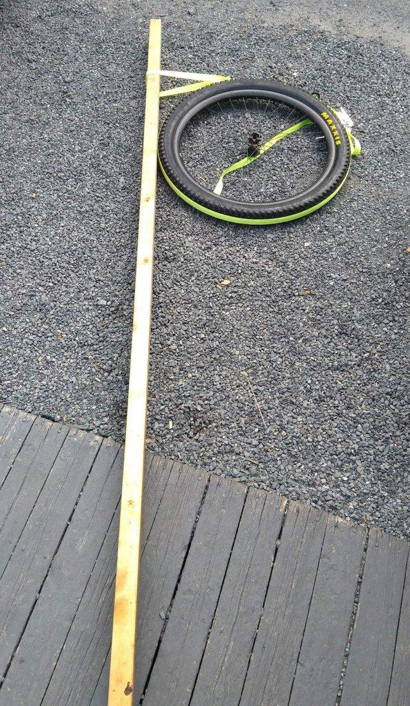

Flere gode innspill her på kort tid. Mange takk folkens!
Hva slags moment kan man trenge for å løsne en sånn ringmutter? Det ØysteinS snakker om må vel være et par hundre Nm - minst? Jeg har en liten 10.8V muttertrekker fra Makita, men den blir nok for puslete hvis jeg skal gjette. Tror den kan dra til med 110 Nm. Hva den klarer løsne vet jeg ikke.
/LM
Den brutale min oppgis til nesten 1900Nm, i løsnemodus, det var pes å prøve å løsne det med langt skaft med ca 1 meter lang 1/2"-arm, også. Det var nok noen impulser på god del hundre Nm som skulle til. Høyfrekvent, kvasst kakk er ikke lett å få til manuelt, på sånt vis, og det er ofte det som gjør susen. Jeg har en sint 18V-slagskrutrekker fra Milwaukee, også, som skal greie 226Nm, og den hadde nok knekt 1/4"-til-1/2"-adapteren før den hadde greid å løsne navet. Den har knust etpar sånne adaptere før jeg gradvis fant ut at jeg trengte etpar-tre skikkelige, røde muttertrekkere i tillegg.

Vektarm funker også. Hvis det ikke funker, prøv med mer vektarm. Og en skrustikke som er boltet fast. ICON_GRIN

Nydelig rigga!
/LM
