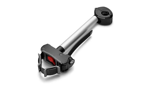

Thule tilbyr en stang som en fester mellom styrerøret og seterøret, men bedre enn dette synes jeg slike armer er. Ser at rammedesign kan gjøre det krevende med de tradisjonelle klemmene, mens denne kan festes også rundt tykke/brede rammer:
Har selv bestilt både kort og lang versjon til mitt stativ for å ha i beredskap om nødvendig. Da tenker jeg at jeg kan ta med en hvilken som helst sykkel som veier under vektbegrensingen på 30 kg pr. stk som begynner å bli vanlig.
