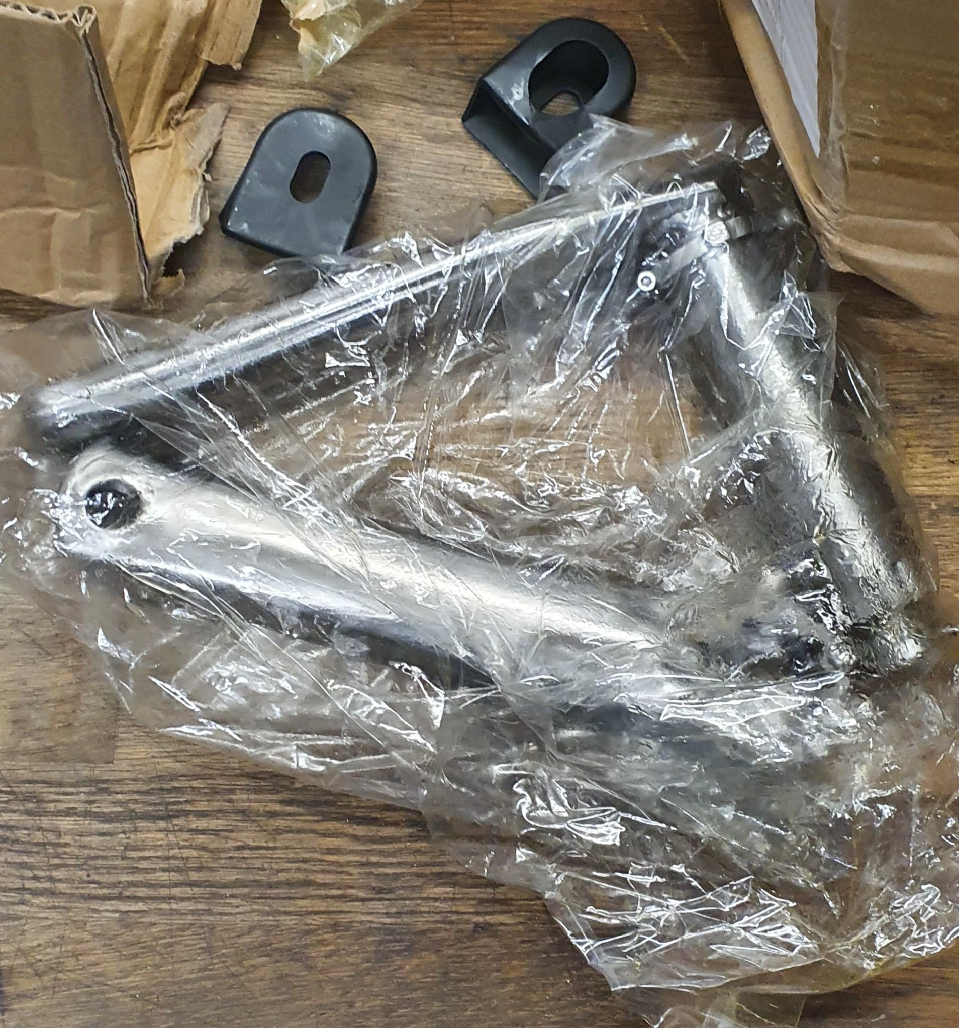

Andreinntrykket var at alt var der (puh), men kranken var sendt innsmurt i olje! (trenger ikke det på titan, vøtt)

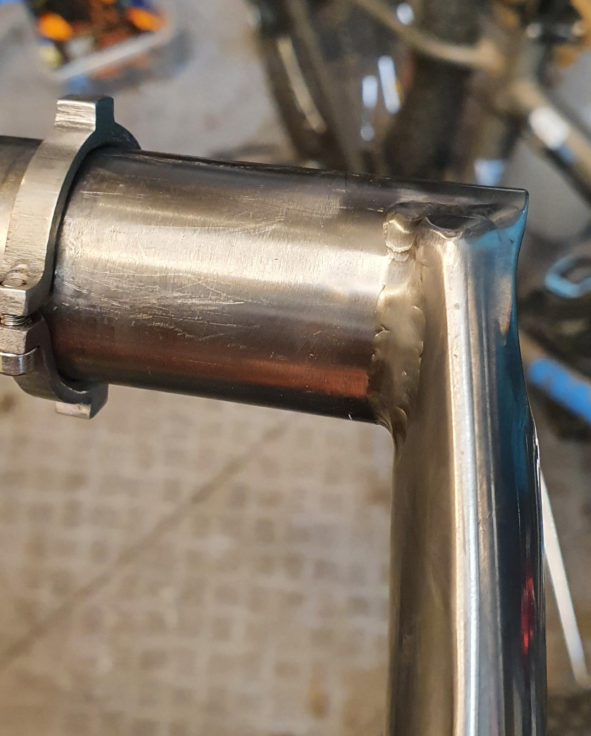

Tredjeinntrykket var at det var misfarget et par steder

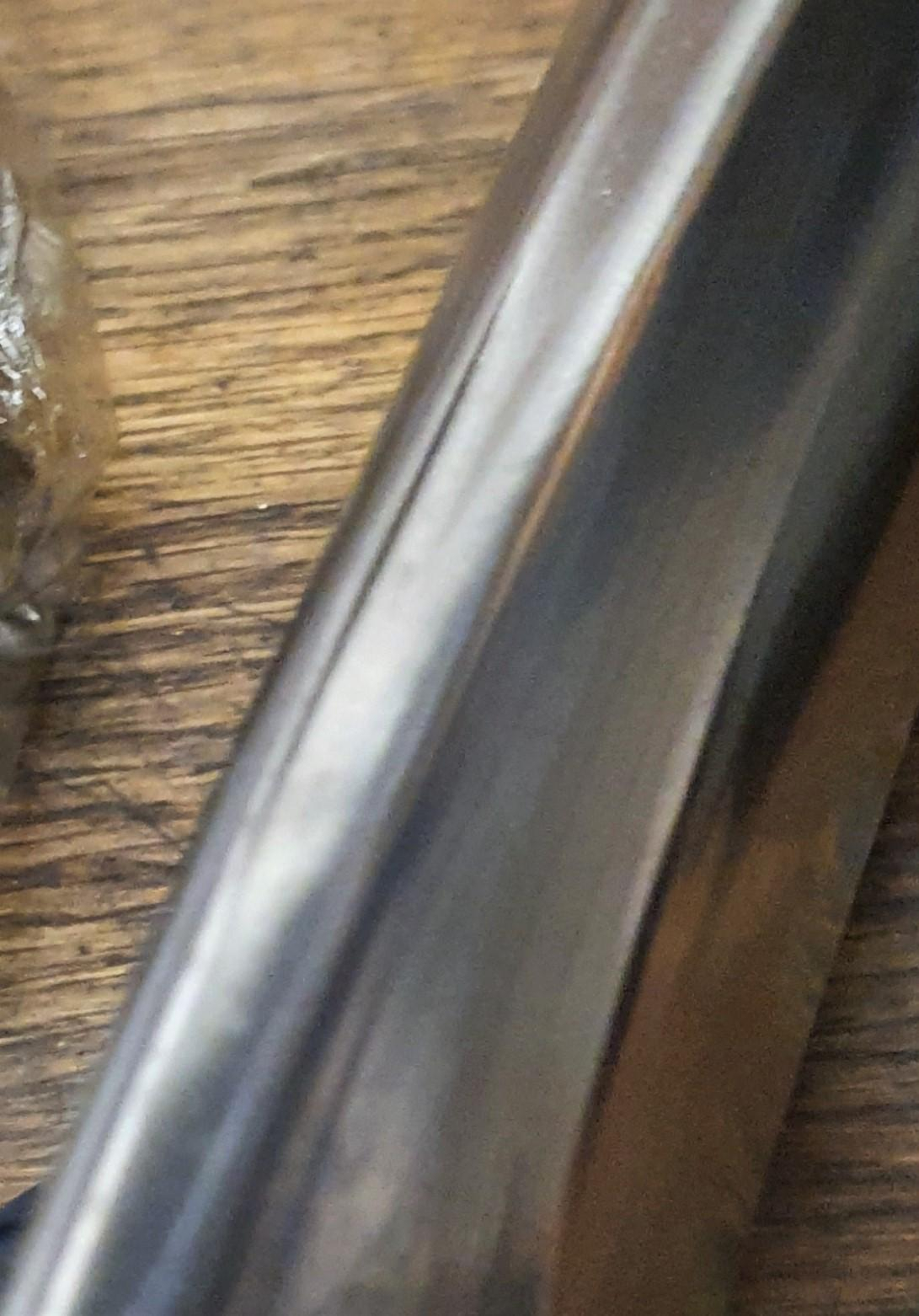

fjerdeinntrykket var at det virket som om de ikke har klart å få indre og ytre halvdel i flukt (se kanten/streken langsmed)

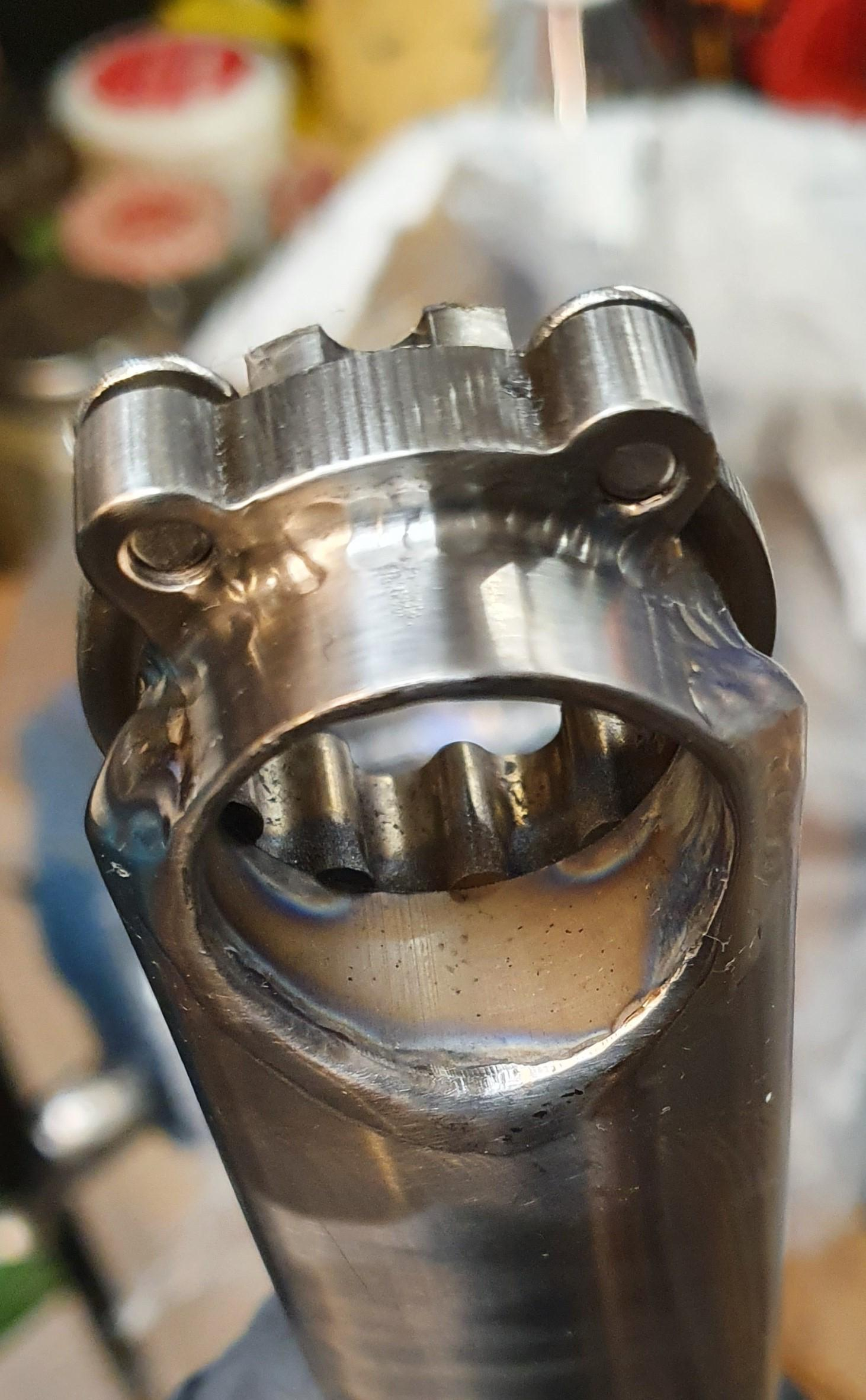

Femteinntrykket var at forspenningskraven var ikke gjenget, men bare to halvdeler som klemmes rundt kranken (har solid friksjon, dog.)
La også merke til at de hadde lagt med to kranksokker som var tynne fliser (kjøpte noen elsykkelarmer fra dem også (shimano), som også hadde disse med). Etter å ha tørket hele driten, tok jeg den med inn for å veie. Det får man se neste innlegg (pga. bildemaks). Jeg holder dere på pinebenken til litt utpå dagen
Så litt lurvete ut ja, den forspenningskraven ser ut som noe JEG kunne klart å produsere.... Ellers ser det vel sånn ca ut som jeg hadde forventet av et produkt som tross alt er mye billigere enn originalen. Noen snarveier må tas og uten lakk og sparkel til å dekke over feil så...
Misfargingen kommer av sveisingen, og det har nok vært mye mere farge på delene men de er slipt/pusset vekk det meste. Jeg har sveist titan noen få ganger og er langt fra flink, men syns de sveisene der ser ganske dårlig ut
Ser ut som en serie med punktsveiser som ligger oppå. Hadde vært "gøy" å kutte den i filler for å se penetrasjonen. At materialet blir så porete fra sveisevarme som det er på bilde 2 tyder vel på noe urent materiale, kanskje derfor de har sauset inn med olje?
Hvilket mener du med bilde to? tenker du på bilde tre? Skal se om jeg får montert i kveld og tar med meg MTB-hopperen på snuplassen og tester litt. Må uansett av med kranken på godsykkelen.
Blir det helt krise, kan det være den får plass på blandeveissykkelen heller, hvis jeg ikke føler meg komfortabel. Må bare sjekke litt på aksellengde etc.
Kanskje man kan montere Cane Creeks forspenningsring? Den har gjenger som er ment å limes fast til akslingen, det kan jo funke her om det er 30mm. For en forspenner som bare skal presses inntil med håndkraft er ikke noen god løsning.

My bad. Er ingeniør men kan likevel ikke telle. 3 er tallet. Er ganske god til å sveise også, men har aldri prøvd meg på titan. Ved punktsveising er det vrient å få riktig penetrasjon ved forskjellig materialtykkelse. Det har lett for å bli liggende oppå der godset er tykkest.
