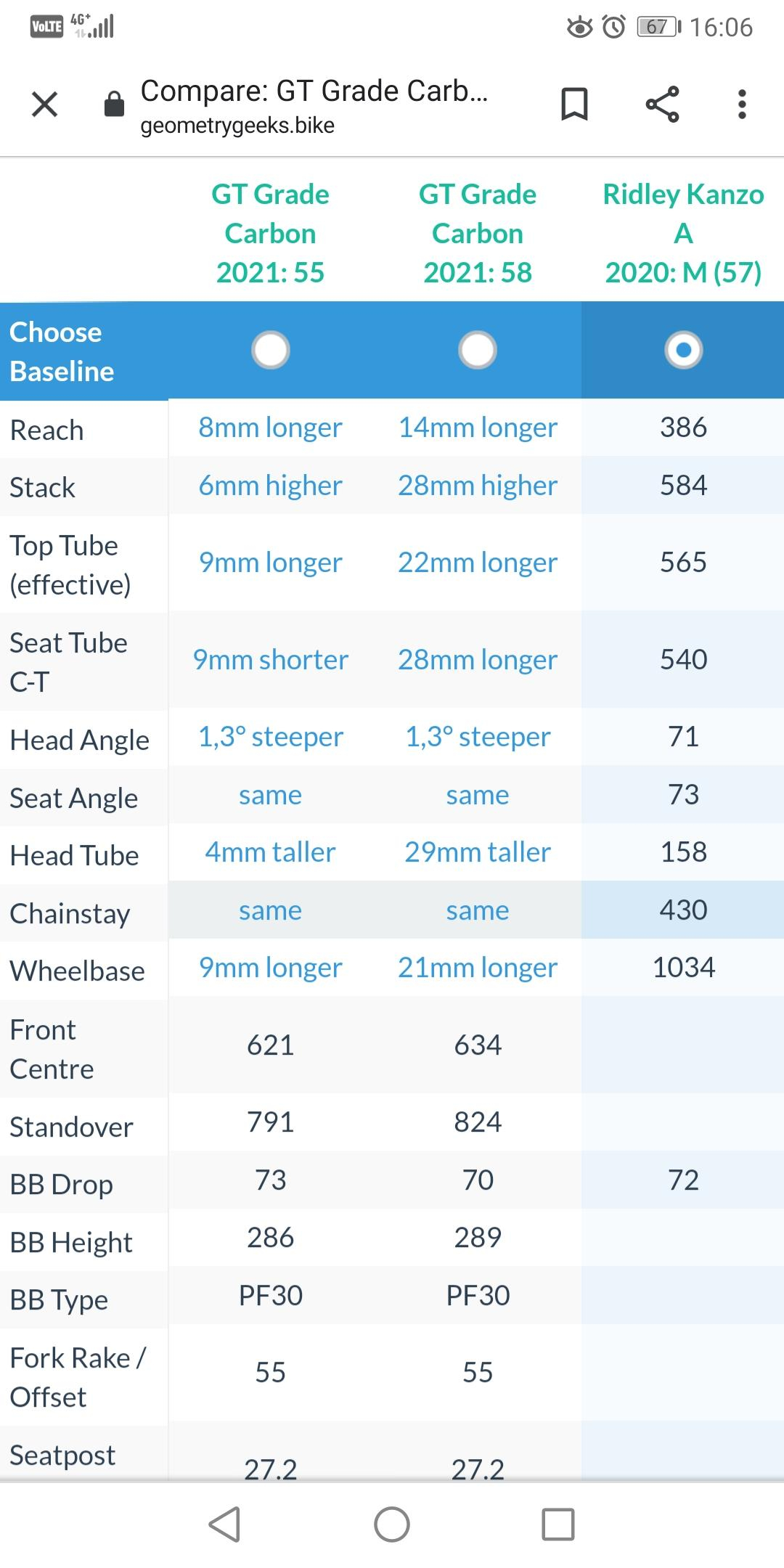

Jeg vurderer sterkt å slå til på en GT Grade i størrelse 55, men har ikke mulighet til å prøvesitte. Jeg blir ikke helt klok på geometrien på denne sykkel. Sånn tall-messig. 55(medium) virker kanskje for liten og 58(large) virker veldig stor.
Jeg er 186cm, sitter veldig godt på følgende sykler som jeg har i stallen.
GT Grade 2015 str 56 med 120mm stem
BMC Teammachine SLR01 2019 str 58 120mm stem
Ridley Kanzo A 2020 str M 120mm stem og gravelstyre med litt rise
GT GRADE 2021, i str 55, har lengre reach og høyere stack enn Kanzo'en for eksempel. Er det bare å kjøre på med 55, og satse på at den blir lang nok med 120mm stem? Eller blir det mye saddle-to-bar drop?
Help me out, please!

Re: GT GRADE CARBON 2021 - geometri-hjelp [Re: Hurricane Hal] #2671444 05/07/2021 12:07
"GT Grade" og "geometri" i samme tittel - snakk om klikkagn!
Det er veldig mye artig å grave i hva gjelder geometri for opprinnelige og siste utgave av den ikoniske GT Grade, ikke minst justerbart fremløp/fork rake og forskjellig slep/trail, kjedestagslengde og akselavstand. For ikke å nevne egenskapene i rammesettet, særlig de smått berømte setestagene.
Hva gjelder det mindre spennende spørsmålet om størrelser og sittestilling, blir det en avveining.
Om du har trivdes med forrige versjon av Grade i 56 og Kanzo A i 57, som er de mest sammenliknbare av syklene du nevner, burde du kunne finne deg til rette på siste generasjon Grade i M/55. Men den er reelt hakket mindre i størrelsen enn de andre to.
Se visualisering av geometri for opprinnelig og siste generasjon Grade i samme størrelse M/55 her. Legg merke til at siste generasjon på alle vis er lengre, også i rammelengde/reach. Men: Den er er designet for kortere styrefremspring/stem. Trolig rundt 20 mm kortere. Det har den til felles med flere blandeveissykler av siste generasjon, som har hentet inspirasjon fra terrenggeometri. Målene for rammelengde/reach er dermed ikke direkte sammenlignbare. Sykkelen er altså designet for å være lengre enn sykler i samme størrelse med mer tradisjonell geometri.
Om vi visualiserer forrige Grade i 56 versus siste Grade i 55, får vi dette. Forskjellene er innenfor alminnelig tilpassing. Men for å få samme sitttestilling som du er vant med, må du ty til lengre stem enn sykkelen strengt tatt er designet for.
Men spiller det noen rolle om man setter 120 mm stem på sykkel som originalt kommer med f.eks. 80 mm? Det vil sikkert gjøre den enda mer stabil i høy fart. Men i lavere fart, og gjerne røffere underlag, kan det lengre fremspringet gjøre den hakket mindre manøvrerbar. Og det kan potensielt påvirke balansen ved å endre tyngdepunktet, men det har jeg knapt greie på. Det koker ned til hvor opptatt du er av spesifikke kjøreegenskaper.
Se sammenlikning av Kanzo A og siste generasjon Grade i M her. Igjen er de små forskjellene innenfor hva du enkelt kan tilpasse, men du må da igjen bruke stem som er noe lengre enn sykkelen er designet for.
Om du klikker på lenkene, kan du enkelt visualisere med siste Grade også i 58.
Men: Øyvind på 184 cm fant seg godt til rette på M/55 i testen av nye GT Grade. Her finner du også gode betraktninger om geometri. Kanskje kan Øyvind kommentere i tråden.
Hva gjelder drop fra sete til styret, er det som kjent enkelt å tilpasse, så det spiller mindre rolle.

Tusen takk for særdeles utfyllende svar! Jeg har mailet litt med Øyvind, og han mener også 55 bør funke.
