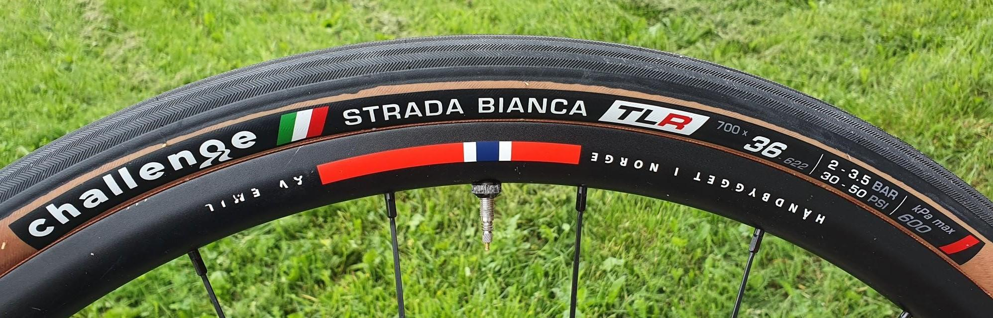

Full åpenhet: En av landets største forhandlere har forært meg et par Challenge Strada Bianca (Race) TLR 36 mm som yolo har rapportert om i tråden.
Altså en vulkanisert versjon i 120 TPI av Strada Bianca, som i håndlaget versjon nylig steg til topps på Jarno Biermans liste på Bicycle Rolling Resistance.
Var i tvil om hvilken tråd jeg skulle nevne dette poenget, men her er det i hvert fall:
Dekkene ble returnert splitter nye av kjøper på grunn av lekkasje i sideveggene, og ville så vidt jeg vet blitt kastet om jeg ikke tilfeldigvis hadde overtatt dem for å se om de kunne reddes på noe vis. Ved slangeløst oppsett uten guffe kunne jeg da også bekrefte at sideveggene lekket luft, noe som bobler etter en lett dusj med såpevann avslørte. Men et visst trykktap gjennom sideveggene kan som kjent forekomme i slangeløs-klare (TLR) blandeveisdekk med høy TPI og lyse sidevegger, herunder René Herse. Det forutsettes bruk av guffe.
En generøs dose Orange Seal var også alt som skulle til for å gjøre sideveggene tette. Godt fordelt etter Jan Heines metode ICON_SMILE
Så det var det hele jeg ville si: Ikke forkast TLR-dekk selv om sideveggene kan lekke noe luft uten guffe.
Dekkene gikk forresten på mine (smale) 19C felger uten bruk av spaker, og poppet på ved første forsøk med kompressorpumpe uten at jeg måtte fjerne ventil.
Disse Challenge-dekkene er i grunnen altfor flotte til hverdagssykling og langtur som jeg bruker min groveste sykkel til på sommerstid. Jeg burde la noen med forkjærlighet for Strava, ritt og brede dekk på grus overta dem. Men jeg kjenner at forfengeligheten har grepet tak, og en liten italiensk djevel sitter på skulderen min og hvisker at de vil jo ta seg så bra ut... Hmm... tvilen nager.

Sitat: Sepeda
En stor gratulasjon til forumets første influencer! Som en av mange som har nytt godt av dine grundige tilbakemeldinger ifm. store og små kjøp, skjønner jeg Bikeshop godt: Du er blitt innflytelsesrik.

Fra innlegg og bilder i tråden, og omtale på Challenges hjemmeside, vil du se at det etter alt å dømme er den vulkaniserte versjonen med 120 TPI som yolo hadde. Her har det trolig vært en misforståelse hos forhandler, som jeg håper yolo har oppklart. Dekket kommer i flere versjoner, så det gjelder å være oppmerksom.
Men ja, versjonen du lenker til og vurderer er den håndlagede, ikke-vulkaniserte Pro-versjonen med 260 TPI, som ble målt i Bicycle Rolling Resistance. Jeg har som nevnt samme dekk i 30 mm. Det er et aldeles deilig dekk som jeg er godt fornøyd med, men vær oppmerksom på at ikke-vulkaniserte dekk ikke nødvendigvis er like solide. Jeg har opplevd hos både Vittoria og Challenge at rullebanen stedvis har løsnet fra dekkstammen. Det er åpenbart unntakstilfeller, og reklamasjon i disse tilfellene har gått knirkefritt. Er også kommet i tvil om alminnelig guffe og larver binder seg like godt til ikke-vulkanisert naturgummi, uten at jeg har fått avklart det. Uansett er jeg glad i de silkemyke skjønnhetene.

Takk for det, men det er nok en mye mer hverdagslig tilfeldighet som førte disse returnerte dekkene i min retning. De ville så vidt jeg vet blitt kastet om jeg ikke ville eksperimentere med dem for å se om de kunne reddes.
Om noen er influencere på forumet, er det ryttere som Ole Christian, Valentino og redaksjonen. Men da i ordets beste betydning.

Ja, riktig. Jeg kjøpte PRO, eller trodde jeg da, men fikk 120 TPI-modellen tilsendt. Fornøyd med dekket altså! Selv om jeg nå er over på Gravelking, som føles ganske lik, men lettere, og virker å ha samme holdbarhet per nå. Har nå 32 mm, så er ikke så lett å sammenligne helt 1:1.
Sitat: Sepeda
Jeg tok aldri en "runde" med Bikeshop, men står tydelig "PRO" på kvittering og på bildet fra artikkelen jeg kjøpte, som ligger i tråden du linket til over. Kanskje burde de sendt MEG dette gratis-dekket, men skal ikke være vrien... Unner alltid med-bergensere noe fersk gummi.
