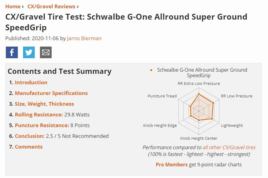

Bekymringen er forsterket etter den siste testen av G-One Allround i Bicycle Rolling Resistance. Jarno Bierman er ikke imponert.
Sitat: Jarno Bierman
Schwalbe once was the pioneer of fast-rolling off-road tires with their PaceStar compound on which they built their reputation. With the launch of the Addix compounds back in 2017, this all changed and things got messy. Back in 2017/2018, we already found there to be a lot of variation between different tires with the Addix Speed and SpeedGrip compounds
. Han ender opp med å gi denne klassikeren i ny drakt 2,5 av 5 stjerner og "Ikke anbefalt"! Det er oppsiktsvekkende og nedslående.
Bierman peker bl.a. på at G-One Allround i den nye versjonen har høyere rullemotstand enn grove G-One Ultrabite (!).
Det må sies at i gruppetest i Gran Fondo Cycling Magazine i fjor fikk også G-One Allround i den eldre versjonen, om enn ikke den absolutte toppversjonen, høyere rullemotstand enn forrige generasjon G-One Bite. Det behøver ikke i utgangspunktet å bety at Allround er grunnleggende forfeilet, men at Schwalbe med Bite og Ultrabite faktisk har lykkes å lage lettrullende dekk, selv med grove knaster som står langt fra hverandre. Samme konsept finner vi igjen hos f.eks. anerkjente Rene Herse. Men Ultrabite i Addix scorer dessverre også forholdsvis lavt hos Bierman på rullemotstand.
Men:
Som nevnt i andre tråder, er det åpenbart at Biermans laboratoriumstest belønner harde dekk med lav deformasjon. Det er det motsatte av hva Schwalbe bestreber å oppnå med Addix. Schwalbe setter nå ettergivenhet og mykhet i høysetet, både for komfort/følelse og lavere rullemotstand over variert underlag ute i den virkelige verden. Dette fanger ikke Biermans test opp.
Biermans test fanger heller ikke opp hvorvidt gummiblanding og mønster gir god balanse mellom rullemotstand og grep på variert underlag, men ser på rullemotstand og punkteringsmotstand isolert. Det er en grunnleggende svakhet ved slik laboratoriumstest.
Og - Bierman bruker fortsatt slange i dekkene! Det er mildt sagt eksentrisk ved test av slike dekk i 2020. Jeg vet ikke hva jeg skal si til det Kanskje er det enklere å bruke slange ved punkteringstesten?
Men uansett er det oppsiktsvekkende at nyeste Allround måles til høyere rullemotstand enn Ultrabite.
Jeg er redd at G-One Speed i siste versjon heller ikke lenger er superdekket som Landevei har berømmet, i betydning lav rullemotstand, og som jeg selv har hatt så stor glede av. Antar at test i Bicycle Rolling Resistance kommer snart.
Hvis det skulle vise seg at el-sertifiseringen har noe med det å gjøre, blir jeg skikkelig sur. Jeg bare sier det.

Big One i 127 TPI, som siden ble omdøpt til G-One Speed (...) ble omtalt av Schwalbe som det mest lettrullende dekk de noen gang hadde produsert, og oppnådde den laveste rullemotstand noensinne for bredt dekk målt av Bicycle Rolling Resistance (...) Med Addix og 67 TPI er jeg redd vi ser slutten på Schwalbes superdekk for blandeveissykling. Nå er det grovt og motor-sertifisert
Nye G-One Speed Addix i 67 TPI er testet. Det er bare trist.
The latest version of the G-One Speed is another disappointment for us after last week's test of the G-One Allround.
Som nevnt, kan den nye G-One-serien ha kvaliteter som denne testen ikke fanger opp, som grep på variert underlag eller ettergivenhet/komfort.
Men med nedgraderingen til grovere gummi og el-sertifisering, jeg er likevel tilbøyelig til å mene at det ikke er noe annet å gjøre enn å hamstre de opprinnelige G-One Speed med Microskin i 127 TPI. Eller velge noe annet
Den opprinnelige versjonen i 40 mm går forresten til halv pris på XXL.

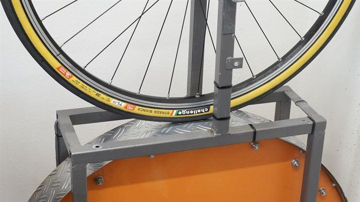

Jarno Bierman har altså testet den håndlagede versjonen av Challenge Strada Bianca i 36 mm og 260 TPI for slangeløst oppsett, og gir den 5/5 som det mest lettrullende blandeveisdekket hittil testet, men fortsatt med utmerket punkteringssikkerhet.
The Challenge Strada Bianca Pro HTLR is an extremely fast CX/Gravel bike tire that also offers great puncture protection. (...) If you don't mind the high price and don't need any knobs, the Challenge Strada Bianca Pro HTLR will make your gravel bike fly.
Han peker også på at dette i bunn og grunn er et landeveisdekk, noe som er grunnen til at jeg valgte det i smalere 30 mm for blandeveissykling.
As this tire is basically an oversized road bike tire, it's interesting to compare it to the tires in the road bike section.
Man kan jo håpe at Bierman lar den tanken spire og gro, og gjerne tester dekket i 30 mm eller det beslektede Paris-Roubaix HTLR 27 mm.
Og kanskje vil han en dag slutte med dette tøyset med slange i slangeløse dekk, og teste dekkene i oppsettet de er designet for
Blant andre blandeveisdekk som nylig er testet, vil du finne Panaracer GravelKing SS TLC, Specialized Pathfinder Pro 2Bliss Ready, Pirelli Cinturato Gravel H og flere andre.
I lys av de nedslående resultatene for siste generasjon dekk i G-One-serien med Super Ground TLE Addix SpeedGrip, er det interessant å merke seg at Schwalbe med sitt nye G-One R har gått tilbake til sin opprinnelige suksessformel og bruker lignende gummiblanding som i landeveisdekket Pro One, nærmere bestemt Super Race TLE Addix Race.
Bierman får nok snart klørne i dekket. Krysser fingrene.

Er det noe annen grunn enn punkteringssikkerhet, slitestyrke (og evt. "suppleness") til å velge dette over f.eks. Pro One eller tilsvarende slick landeveisdekk i samme størrelse? Grepet (eller mangel på sådan) blir vel ca. likt?
Testen dekker kun rullemotstand på trommel og punkteringsmotstand ved bruk av nål. Ettergivenhet, slitestyrke, grep og andre egenskaper i bruk er ikke målt.
Hva gjelder grep, tør jeg ikke si noe om forskjeller mellom Strada Bianca og dekk som Pro One, GP 5000 eller Corsa, hverken på asfalt eller grovere underlag.
I likhet med tilsvarende håndlagede, ikke-vulkaniserte versjoner av Strada og Paris-Roubaix, har Strada Bianca Pro rullebane/tread i naturgummi med Challenges klassiske fiskebensmønster over en dekkstamme/casing av finvevet polyester. De andre nevnte landeveisdekkene har ulikt materiale/gummiblanding og forskjellig grad av mønster.
Ettergivenhet og egnethet for lavere lufttrykk kan i seg selv bidra til godt grep, og i lenken over finner du Challenges egen oppstilling av fordeler med ikke-vulkaniserte dekk. Men forskjeller i slike egenskaper finner du også blant alminnelige landeveisdekk, vulkanisert eller ei.
Kanskje Valentino eller andre eiere har en klarere oppfatning av forskjellene i grep.
Av de tre faktorene du nevner først, er det punkteringsmotstand og ettergivenhet/suppleness jeg har vært ute etter hos mine Strada Bianca i 30 mm. Jeg forventer derimot at levetiden vil kunne være kortere enn hva som er tilfellet for et vulkaniserte dekk.
Jeg har lært at man ikke bør si noe om punkteringsmotstand på forumet, så skal bare forsiktig, med lav stemme, si at jeg aldri har opplevd slangeløse punkteringer uansett underlag med dekk som har ekstra punkteringsbeskyttelse, slik som Strada Bianca har med PPS/PPS 2/Ganzo. Men jeg har opplevd at sideveggene på mer rendyrkede landeveisdekk som Corsa TLR og Pro One TLE har sviktet i møte med røffe, skarpe steiner. Da snakker vi utenfor grusvei og over i grov og steinete kjerrevei og sti. De fleste er kanskje ikke der med landeveisdekk.
Jeg synes for øvrig at Biermans tester gir en rimelig god indikasjon på punkteringsmotstand. Har merket meg at hans konklusjoner ofte er i tråd med praktiske tester og erfaringer fra brukere.
Gitt min grove bruk, har jeg med andre ord prioritert andre egenskaper enn lavest mulig rullemotstand, og de gode resultatene i testen er en hyggelig bonus.
Men ja, jeg er enig at alminnelig solide landeveisdekk i 28-32 mm er utmerkede blandeveisdekk, og jeg kan i utgangspunktet ikke se andre grunner enn de du nevner.
Jeg har lagt ut noen ord om erfaringer med dekket her.
Kan føye til at når man bytter kun étt av dekkene, som jeg nylig har gjort, er det umiddelbart åpenbart at dekksidene blir mørkere i bruk over tid. For øyeblikket har jeg skinnende lyse sidevegger på nytt fordekk, og markant mørkere på velbrukt bakdekk Satser på at forskjellen utjevner seg raskt.
Og så er det verdt å huske at denne versjonen av dekket altså ikke er vulkanisert, men håndlaget open tubular. Dekket er i utgangspunktet helt flatt, som en strimmel tyggegummi og det krever noe annen teknikk å få det på felgen. Dette er ikke dekket for dem som vil ha det enklest mulig, ikke har erfaring med ikke-vulkaniserte dekk, og ikke liker å lære nye triks.

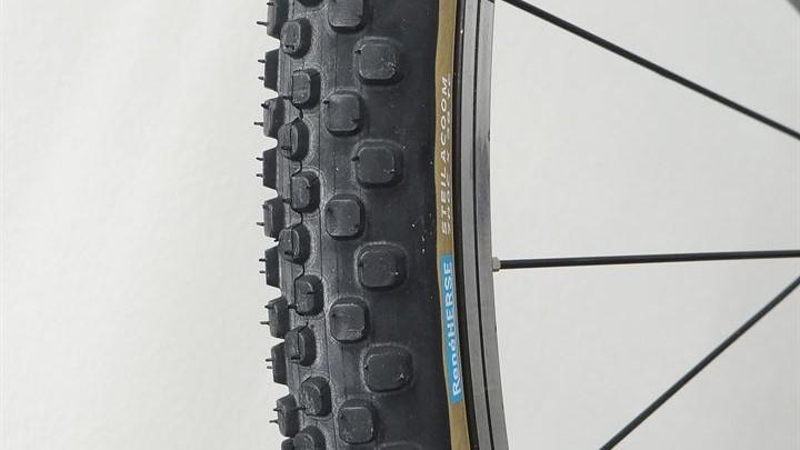

Hva gjelder dekk med knaster, må det nevnes at Bierman også har testet hyppig omtalte René Herse Steilacoom 38 mm i den raskeste Extralight-versjonen.
I testen lever ikke dekket helt opp til Jan Heines løfte om rullemotstand lavere enn de fleste landeveisdekk. Det er ikke overraskende, men det er verdt å merke seg at både filosofi og målemetoder er diametralt forskjellig mellom Bierman og Heine.
Der Bierman sin test i laboratorium belønner dekk med høyt lufttrykk og minst mulig deformasjon, vil Heines praktiske tester ute på veiene belønne dekk med lavere lufttrykk og høyere grad av deformasjon. Forskjellene gjenfinner vi også i at Bierman som hovedregel kjører slange selv i slangeløse dekk, mens Heine foretrekker slangeløst oppsett.
Bierman fremstår som konservativ, mens Heine er mer i takt med hvordan industrien tenker for øyeblikket. F.eks. Zipp med sin Total System Efficiency og metoden til Silcas Josh Poertner.
Disse forskjellene gjør at jeg er overrasket over at et så ettergivende dekk som nevnte Challenge Strada Biance Pro også scorer så høyt (eller lavt ) på Biermans trommel. Han testet det dog med slange, noe som er tilnærmet meningsløst når det finnes en annen versjon av akkurat samme dekk som er designet nettopp for slange og dertil hørende høyere lufttrykk, noe som presumptivt burde gi enda bedre resultater på trommel.
På det mest krevende underlaget ruller jeg selv på Steilacooms feite bror Hurricane Ridge 42 mm i solide Endurance. Av helt andre grunner enn rullemotstand. Har skrevet om mine foreløpige erfaringer med Hurricane Ridge her.

Noe skal man leve av, og Jarno Bierman begynte for en stund siden å gjøre enkelte av dataene tilgjengelig kun for betalende kunder, altså Pro Members. Da kan man også være med å påvirke hvilke dekk som testes.
Har nettopp opprettet medlemskap selv, og kan nennsomt dele data
For å sammenlikne Strada Bianca Pro HTLR 36 mm med et rendyrket landeveisdekk, anbefaler Bierman å se på rullemotstanden for dekket med høyt trykk (60 PSI!) i forhold til landeveisdekk med 80 PSI.
Man kan åpenbart diskutere om data fra dekk av så forskjellig bredde er sammenlignbare, om de nevnte lufttrykkene virkelig gir noenlunde lik komfortnivå/deformasjon, og om noen virkelig bruker 60 PSI og slange i et slangeløst 36 mm dekk Jeg skulle jo ønske at dekket var testet slangeløst, og helst i 30 mm. Da ville man fått et reelt sammenlikningsgrunnlag.
Men om vi for moro skyld skulle følge hans anbefalte metode, havner nevnte Strada Bianca, altså målt med slange, i omtrent samme klasse som slangeversjon av Schwalbe Pro One, Veloflex Corsa, Challenge Strada Pro og Vittoria Corsa G 2.0.
Min sin ekstra punkteringssikkerhet, har dekket, som forventet, høyere rullemotstand enn toppscorere som GP 5000 TL og Pro One TLE, for ikke å nevne Speed-versjonen av disse, eller Corsa Speed TLR og Tangente Speed TL Og hakket høyere enn BZEs Enve SES! Alle de nevnte tok da Bierman seg også bryet med å teste slangeløst, noe som trolig har økt forskjellen.
Samtidig har det lavere rullemotstand enn sammenlignbare dekk som One, Corsa Control, Tangente Course, Yksion Elite, GP 4-Season, Cinturato, Fusion 5, og en drøss med treningsdekk, for ikke å nevne pariserdekk som Schwalbe Pro One HT og Continental Competition
Igjen - dette kan ikke sies å være nøyaktig, gitt forskjellig bredde og til dels oppsett, men Biermans metode gir muligens en indikasjon, og har i hvert fall en viss underholdningsverdi.
