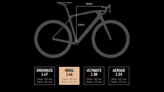

Canyon opererer som kjent både med alminnelig stack (rammehøyde) og reach (rammelengde) og det de kaller stack+ og reach+.
Alminnelig stack og reach måles fra krank til toppen av styrerøret...
...mens stack+ og reach+ måles fra krank til toppen av styret.
I denne oversikten fra lanseringen av Grail, finner vi igjen tallene som refereres i artikkelen hva gjelder Ultimate (1,38) , Endurace (1,47) og Grail/Grizl (1,44), som jeg antar Canyon har referert til også ved lansering av Grizl. Vi snakker altså, så vidt jeg kan forstå, om pluss-mål for stack og reach, ikke standardmål. Derfor er de siterte forholdstallene uvanlige.
Årsaken til at Canyon introduserte disse pluss-målene var selvsagt at Grail ikke har alminnelig styrerør og det dermed ikke var mulig å måle alminnelig stack og reach fra krank til toppen av styrerøret.
Pluss-målene gjenspeiler også lengden på styrefremspring/stem og høyden på avstandsringer/spacers som kommer standard fra Canyon. Siden Canyon lanserte Grail og la ut målene i skjemaet vist over, synes det å være gjort noen justeringer i standardoppsett/komponenter som gjør at man ikke gjenfinner nøyaktig de samme målene på dagens modeller.
Øyvind refererer til størrelse M. Blant dagens modeller i CF SL/SLX finner vi disse målene:
Om vi ser på forholdstallet mellom alminnelig stack og reach, ser vi at Ultimate og Endurace har forholdsvis alminnelige, og ikke uvanlig aggressive, mål for hver sin kategori.
Og om vi ser på forholdstallet mellom stack+ og reach+, ser vi at Grail og Grizl på grunn av kortere stem i praksis har en sittestilling som er betydelig nærmere Endurace enn Ultimate i dagens standardoppsett.
Grail og Grizl har altså, som mange grovere blandeveissykler, arvet elementer av terrenggeometri, herunder lengre overrør/reach og kortere styrefremspring/stem.
Poenget til Øyvind er selvsagt korrekt - hva gjelder sittestilling, befinner Grizl seg i utgangspunktet mellom Ultimate og Endurace. Men sittestillingen er altså i praksis betydelig nærmere Endurace enn Ultimate i originalt oppsett rett fra esken.
Enklere sagt: Grizl har omtrent like høy stack/front som Endurace, og forskjellen i reach utlignes med kortere stem, som Grizl er designet for. Man får dermed en liknende, avslappet sittestilling med Grizl som med Endurace.

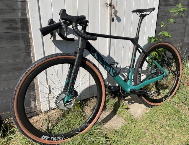

Har nå tilbakelagt litt over 800 km på Grizl-en etter den ankom hos meg en ukes tid etter lansering.
På mange måter har den endret sykkel-mønsteret mitt, da Tallboyen titt og ofte blir stående hjemme mens jeg tar meg en _gravel_ runde i full mamil klovnekostume. Det er ikke bare pga Santa Cruz gutta er ekstremt trege med å sende nye bolter til demperopphenget på garanti, men også fordi Grizl er en ytterst funksjonell sykkel som har tatt min gravel sykling til nye høyder.
Tidligere var grusturer noe jeg gjorde tidlig i sesongen (mens det ligger snø i skogen), på regnværsdager eller litt her og der når det eventuelt hadde falt meg inn, men nå har det altså blitt 822 km på 38 dager, dvs mer grus enn jeg har syklet før ila av et år tipper jeg.
Den er veldig komfortabel, dels pga 45mm G-One Bite dekkene, og dels pga setepinnen som flekser litt. Den siste litt uvant den første turen da jeg måtte sjekke flere ganger om jeg hadde for lite luft i bakdekket. Men som med alt annet vender kroppen/hodet seg til det og nå tenker jeg ikke på den.
Jeg køpte med den "tilhørende" Apidura overrørs vesken, samt den korte rammebaggen, men jeg har ærlig talt ikke brukt de noe særlig da de fleste turene er under 3 timer og jeg plass med eventuel påfyll i baklommene. Har en setebag med slange etc, og OneUp pumpe som blir fltytet mellom sykler. Bikepacking har det heller ikke blitt noe av ennå, men kanskje ila sommeren. Det følger for øvrigt med beskyttelses-tape som er ferdigkuttet til forskjellige steder på rammen der begasje typisk montert. Kan nevne at instruksjonene der nevner en "Grizl AL" så det kommer sikkert en alu versjon til høsten.
Sammenlignet med min Pickenflick i titan fra 2014 er Grizl mye mer responsiv, uten at den føles stiv og ukomfortabel på noen som helst måte. Noe som dekkene og setepinnen nok sørger for (og elendige hjul på den gamle traveren).
Er 190 og gikk for en XL, selvom jeg virket være i den nedre del av størrelses tabellen, trakk jeg teks fra en cm havnet jeg på en Large men med lange bein gikk jeg for XL og det passer bra etter litt justering på styre-rotasjon (minimalt) og flytting av "hoods".
Fargen er matt, men det meste av støv og møkk forsvinner fort med en vask og litt muckoff. GRX 8xx funker supert, selvom det tok litt tid å venne seg av med SRAMs Double Tap.
For se hvor lenge nyforelskelsen varer, men det er iaf plass til skjermer og pigg-dekk, så får vi se hvor tøff jeg er når vinteren kommer.
