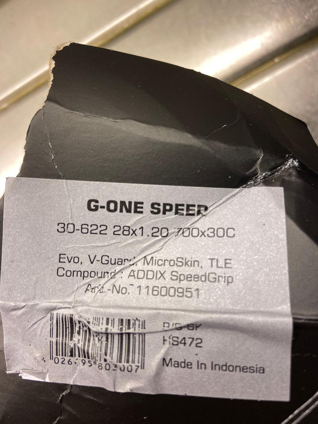

Først, siden dette er noe jeg og andre har gjentatt i det uendelige, men som stadig dukker opp på nytt:
Sitat: Landevei/Alpers
[Schwalbe] G-One Speed må ikke forveksles med G-One Allround. Sistnevnte er et rent grusdekk, Speed som omtalt her er et fantastisk dekk til både asfalt og grus.

Re: Dekkvalg til 80 % asfalt og 20 % marka/grusvei [Re: torbus] #2662925 08/05/2021 17:56
Sitat: torbus
Jeg har nettopp handlet G-one Speed 30 mm hos Atredo, og det er dekket med 127 tpi.
Har du mottatt dekket? (Oppdatering: Ops - ser at du allerede har lagt ut bilde ICON_SMILE )
Det er litt underlig at Atredo for dekket i 30 mm oppgir varenummer som for den opprinnelige versjonen med 127 TPI, men EAN-nummer som for den siste versjonen med 67 TPI. Det samme gjelder for dekket i 40 mm som bigp85 lenket til.
Hender dessverre det blir kluss hos forhandlere når dekk med samme navn kommer i ny versjon. Men det er ikke tilfellet her? Varenummer og gummiblandingen er oppgitt på forsiden av esken, EAN-nummer under strekkoden.
Beklager at dette blir litt sært. Andre kan bare ignorere det ICON_SMILE

Da har jeg rota litt i søpla, og artikkelnummeret er det samme som Schwalbe oppgir på sine nye dekk. EAN-nummeret på pakken er ikke det samme som Atredo oppgir.
Tror Bikeshop har samme feilen, men dekkene mine er da de nye med 67 TPI.
Sepeda har altså helt rett.
Sorry at jeg skrev feil, og takk for oppklaringen! ICON_SMILE
Re: Dekkvalg til 80 % asfalt og 20 % marka/grusvei [Re: torbus] #2662935 08/05/2021 19:02
Sitat: torbus
...artikkelnummeret er det samme som Schwalbe oppgir på sine nye dekk. EAN-nummeret på pakken er ikke det samme som Atredo oppgir.
Det henger heller ikke helt på greip, om jeg ikke misforstår.
Hva står det med små bokstaver på etiketten på forsiden av esken (altså beskrivelse av gummi - under dekkbredden)?

Sitat: Sepeda
Sitat: torbus
Her er det som står på pakka (det fulgte også med et lite hefte, men det finner jeg ikke igjen).
Det står ikke noe om tpi, men jeg tok også bilde av noe som ser ut som en dato, og hvis 02/19 skulle bety at dekket er to år gammelt, er det kanskje en eldre utgave likevel?
Redigert av torbus; 08/05/2021 19:34.
Re: Dekkvalg til 80 % asfalt og 20 % marka/grusvei [Re: torbus] #2662942 08/05/2021 19:50
Ja - da har vi fått bekreftet ut fra varenummer, EAN-nummer og andre opplysninger på pakken at du har den eldre versjonen med MicroSkin som skal ha 127 TPI.
Tvilen oppstod altså fordi Atredo oppgir varenummer for eldre versjon (som du har fått) men EAN-nummer for ny versjon (som du ikke har fått).
Oppdatering: Det eneste jeg undrer meg over er at det på pakken er oppgitt at compound er Addix SpeedGrip, mens det jeg finner ut fra EAN-nummer er OSC (One Star Triple Compound), som dekket har hatt i en årrekke thinking Men alle kilder jeg finner oppgir altså 127 TPI ut fra de nevnte numrene.
Da må jeg bare beklage det som ble en avsporing!

Re: Dekkvalg til 80 % asfalt og 20 % marka/grusvei [Re: torbus] #2662949 08/05/2021 20:39
Sitat: torbus
Men hvorfor endrer Schwalbe på en oppskrift som har gjort at disse dekkene i en årrekke har høstet lovord i nær sagt alt jeg har lest av tester?
Jeg vet jo ikke, men det er meget mulig at Schwalbe ønsker å oppnå egenskaper som ikke uten videre lar seg lese ut av laboratorietester som Jarno Biermans trommel. Jeg har spekulert litt rundt det i denne tråden.
Men lavere TPI, altså grovere gummi med lavere tetthet i veven, og nedslående tester av rullemotstand, gjør meg i tvil om hva Schwalbe måtte ha oppnådd. Meget mulig at det er noe jeg ikke har forstått.
Bare for å forvanske det hele, synes du altså å ha fått en versjon med MicroSkin/Addix Speedgrip, som synes å ligge mellom opprinnelig MicroSkin/OSC og dagens SuperGround/Addix Speedgrip. Vi får satse på at den kombinasjonen er det beste av begge de andre ICON_SMILE
Men du må ikke tenke mer på det - ut på veien og nyt våren!
