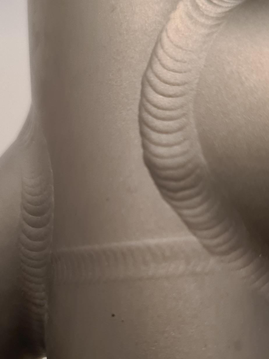

Klart, men inntrykk av at de ordner opp dersom noe skjer. Litt usikker på hva du sikter til i bilde 2, men er det sveisen på seterøret? Denne er standard fra ny vil jeg tro. Har en slik på min også, dog litt penere utført vil jeg mene.

Min er litt høyere ser jeg, men tror den skal være der også på Lynskeyen du viser bilde av.

Den sveisen på Moots er forklart etter 13:50 her:
https://youtu.be/Jvqo9Ino1lE?t=825
Moots setter inn en sterkere topp på setererøret og sveiser inn fra starten av, mens Lynskey vanligvis bruker seterør uten sveis.
