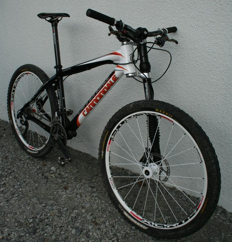

At jeg kom meg gjennom to runder i Terrengsykkelrittet i 2008 med slanger på en Cannondale Taurine med Maxxis Monorail 2,1-dekk, høres mest ut som en skrøne, selv i mitt eget hode. ICON_WINK
Jepp. Husker da vi testet en Cannondale-hardtail i Barcelona for noen år siden. Å klare og sykle testrunden uten å punktere med Schwalbe Rocket Ron i 2,1 med slanger inni, var nesten umulig.
