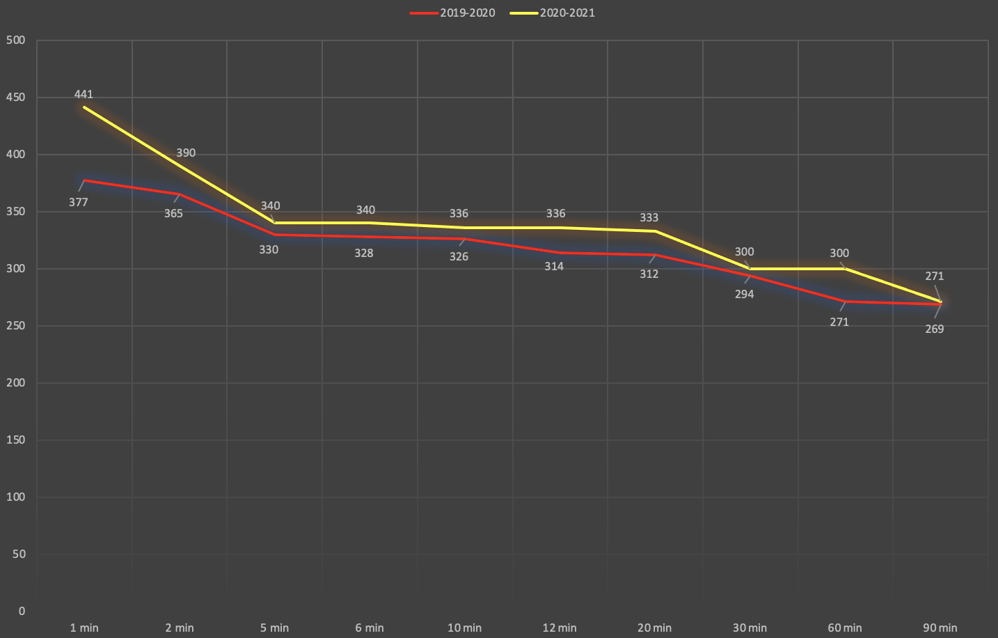

Lange drag er fin-fint ICON_SMILE Her er min utvikling november-mars 2020-2021 vs. 2019-2020. Litt økning over hele fjøla, men mest fornøyd med økning på times-watten fra 271 til 300.

Re: Progresjon watt-trening [Re: Øyvind V] #2651645 10/03/2021 09:14
Registrert: Oct 2005
Innlegg: 5,155
HeavyDude Offline
Innlegg: 5,155
Ah, misunner deg den utviklingen der ! Minner meg om den jeg hadde før siste prolaps, sukk. Og alderen krever sitt, når man har vippet 65 .. men har ennå håp om å opp watten til et ok nivå igjen. Er litt på gang ..
Re: Progresjon watt-trening [Re: HeavyDude] #2651646 10/03/2021 09:17
Innlegg: 10,532
Øyvind V Offline
Innlegg: 10,532
Om jeg hadde tatt med perioden fra 2014/2015 hadde nok utviklingen sett helt annerledes ut; jeg tror jeg har blitt i dårligere form. Men for de to siste årene peker pilen heldigvis riktig retning ICON_SMILE
Redigert av Øyvind V; 10/03/2021 09:29.
