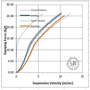

Jeg kan være enig i at når High-speed-kretsen først er åpen, så spiller ikke viskositeten noen stor rolle. Men er ikke "aktiveringen" av High-speed-kretsen avhengig av hvor mye Low speed-kretsen klarer å ta unna? HSC er jo styrt av trykkdifferansen på oljen over og under ventilen/stacken. Denne trykkdifferansen er resultatet av restriksjonen på LSC-kretsen, right? I mitt hode gir det mening at HSC åpner senere ved åpen LSC eller lavere viskositet, og vice versa.
Jeg føler ihvertfall at LSC og HSC er langt ifra uavhengige på mine demperdingser.

Sitat: bøttesmetten
Jeg mener at simuleringen min viser at det du sier er riktig:
Om vi ignorerer den oransje kurven så ser vi at når LSC er helt strupet er knekkpuktet der HSC åpner seg rett over 0 m/s. Tjukkere olje ville jo ca lage samme fenomen som nesten helt strupet LSC, før knekkpunktet. Viskositet har jo samme lineære påvirkning som å påvirke struping av LSC, dvs førsteordens bidrag, så simuleringen viser at moderat endring av viskositet gjøre det samme som å justere noen klikk på LSC.
Stiplede linjer viser også at justering på LSC påvirker stigningen på HSC-demping. Lekkasje gjennom LSC-åpning vil jo gjøre demping snillere, hele veien.
Og strupet LSC gjør at HSC setter inn tidlig, pluss at kurva går brattere oppover, så dempingen blir hardere overalt.
Jeg nerdet jo litt i overkant for halvannet år siden:
https://www.terrengsykkelforumet.no/ubbthreads.php?ubb=showflat&Number=2564169
Da var problemet at jeg ville ha passe åpen LSC, snill på småhumper, men ingen slag gjorde at jeg fikk brukt all vandring, dvs når harde slag kom, så lignet kurva mer på LSC-kurvens stigning, Da var det på tide å gjøre stigningen til kurva i høyre del litt slakkere. Jeg kunne nok også åpnet LSC helt, eller brukt tynnere olje (prøvde det), men det gjorde ikke susen.

F. eks i gaffelen min, er det Motorex 2.5Wt-demperolje:
Om sykkelen står inne i ca 20 grader så er viskositeten på olja ca 30 cSt. Og så blir det minus 10, og da har viskositeten gått til omlag 130 cSt, dvs mer sånn som kanskje 40wt-oljer oppfører seg.
Simulert, ser det sånn ut:
Så noen få klikk på justeringsknappen så kan den blå kurven med rundingene (-10), dyttes sideveis at den ligger nærmere den oransje. Dvs når den er helt åpen i minus ti, så er det ca samme oppførsel som halvåpen i +20 grader. Treghet i resten av gaffelen vil jo gjøre ting verre, så dette her er bare demperens oppførsel.
Redigert av ØysteinS; 15/01/2021 09:28.
