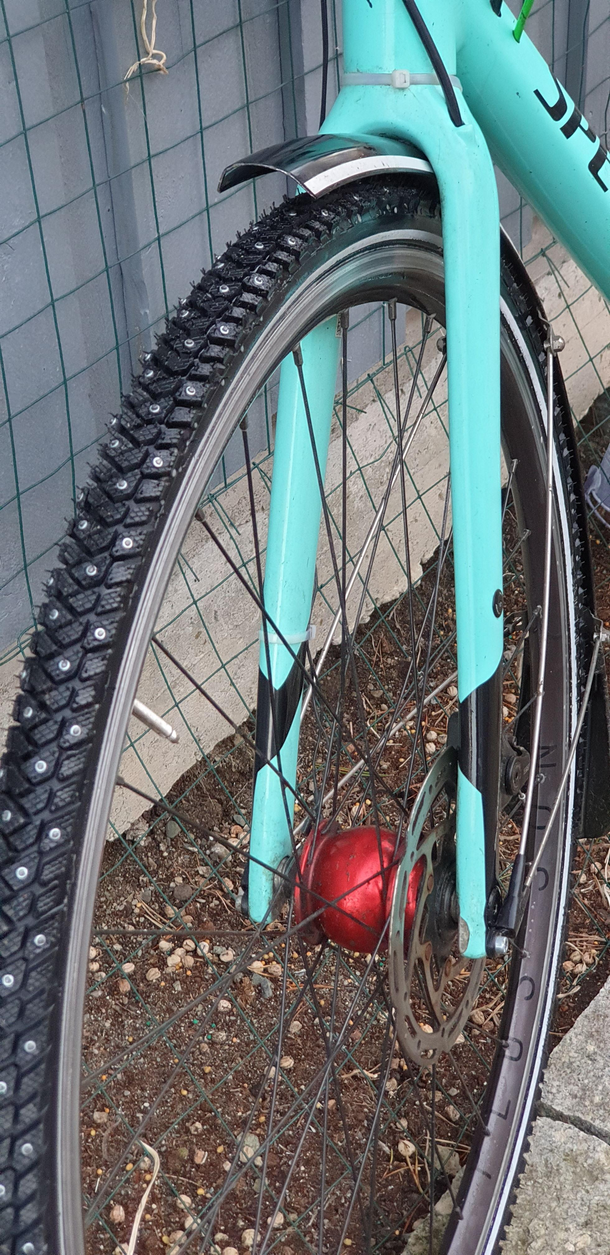

Takk for at du poster, EspenS.
Jeg fikk samme svar jeg også. Må nok finne frem dekkspakene, ja ICON_SMILE Heldigvis er det lekende lett (i forhold til GP5000S TL) å få disse dekkene av felgen. Jeg fikk også vite at det ene dekket jeg mottok var feilvare. Tyngden på 800 gram, samt skjevheten i dekkmønsteret var tydelige tegn på at noe hadde gå galt i støpen. Jeg har sagt fra til Sykkelkomponenter, så får de ta det videre med distributør.
Hvis noen har lyst på en titt, så ligger det en videosnutt som viser skjevheten her:
Link til video i Dropbox

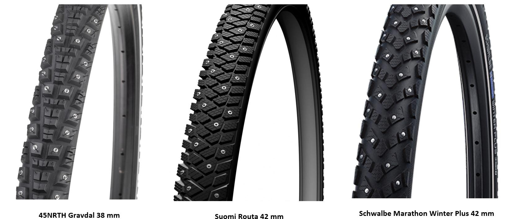

Hei!
Vil gjerne ha litt hjelp til følgande problemstilling. Var ute på ein lengre tur i dag og kom over ein del isete grusvegar som var veldig glatte og mangelfullt strødd. Her kom rett og slett mine Schwalbe Marathon Winter Plus til kort. Mest sannsynleg fordi dei er mange år gamle og velbrukte, men eg kan ikkje heilt hugse kor bra dei var på blank is då dei var nye. Eg forstår at tida er inne for nye dekk, og då er spørsmålet kva slags. Dei eg har er 35 mm og dei passar med skjermar på, men bak er det med så liten margin at eg helst vil ha eit smalare dekk der.
Så er det dette kompromisset mellom godt grep og god oppleving på bar asfalt. Eg vil jo helst ha begge delar. Korleis det handterer snø og slaps er ikkje så viktig. Eg har både fatbike og terrengsykkel med piggdekk, så eg treng ingenting ekstremt, men eg vil altså ha eit trygt grep på isete, bratte vegar, både oppover og nedover.
Framme ser det ut til at eg kan velje mellom (alle med 240-252 piggar):
Gravdal 38 mm
Suomi Routa 35 mm
Schwalbe Marathon Winter 35 mm
Det einaste eg eigentleg veit her er at Marathon Winter gir god nok følelse på asfalt, og at Gravdal kanskje er litt betre på snø på bekostning av asfalt. Sånn sett passar vel SMW betre for meg enn Gravdal. Men kva med Routa? Er det allround betre enn SMW?
Bak kan eg velje mellom:
Xerxes 30 mm med 140 piggar
Schwalbe Winter 30 mm med 120 piggar
Suomi Skinny Freddie 30 mm med 104 piggar
Suomi Hile 32 mm med 240 piggar
Schwalbe Marathon Winter 35 mm med 240 piggar
og Suomi Routa 35 mm så sant det faktisk ikkje er breiare enn SMW
Eg trur Xerxes, med sine piggar på sida av dekket, vil gi for lite grep for meg. Er det riktig å anta at det same gjeld dei andre dekka med mindre enn 200 piggar? I så fall står det mellom Hile og SMW (og kanskje Routa). Hile er litt smalare, og det vil eg eigentleg ha. Men rullar dette dekket godt nok på bar asfalt?
Og vil nye SMW vere betydeleg betre enn mine gamle?
EDIT: Hmm, Continental Spike 240, 35 mm er visst også ein kandidat.
Redigert av torhovl; 05/12/2020 20:58.
Tor Hovland
Re: Piggdekk vinteren 2020/21 [Re: torhovl] #2641107 05/12/2020 21:43
Beklager, jeg forstod ikke helt hvilke veier du skal bruke dekkene på. Asfalt, grus, skogsveier, snø, brøytet, saltet?
Min erfaring er at piggdekk i denne klassen ikke har utpreget godt grep på is, uansett hva markedsføring og en del tester sier. Og dertil er lufttrykk og vektfordeling avgjørende.
Hva gjelder forskjeller på de tre dekkene du stiller opp for forhjulet, har Gravdal dypere mønster og ser grovt og tregt ut, men min opplevelse er at det er merkbart sprekere enn SMW også på asfalt. Opplevelsen min kan skyldes at det er både lettere og mer ettergivende, særlig i den lettere foldeversjonen som jeg er så heldig å ha. Og opplevelsen er farget av at jeg rent subjektivt dessverre aldri har vært særlig glad i SMW. Men Gravdal, selv i den rimeligste og tyngste wire-versjonen, er faktisk målt av finske WheelEnergy til å ha lavere rullemotstand enn SMW. Og om jeg husker rett, har sun flyer rapportert at på Gravdal ruller han forbi kamerater som har SMW ICON_SMILE Så visuelt mønster er ikke alltid avgjørende.
I en av trådene om de to dekkene, oppsummerte redaktøren i Landevei det slik:
Sitat: Alpers
Begge dekkene er jo gode til det meste, av de som finnes på markedet, i den grad piggdekk kan gi særlig til kjørefølelse. Gravdal er uansett mer føyelige, og det eneste dekket i 700c jeg kunne tenke meg å kjøre med og følgelig bruker. Gummien i selve stammen er mykere, i selve mønsteret også virker det som.
Men SMW er like fullt en klassiker som mange elsker, og som gjorde det godt i gruppetesten i Landevei.
Jeg har ingen erfaring med Suomi Routa, det ser lovende ut, og jeg ser frem til å høre om erfaringer. Synd at foldedekket i SL ikke så dagens lys. Ut fra mønster og gummiblanding, skulle man tro at det har rimelig lav rullemotstand, trolig rimelig godt grep på is, men jeg utelukker ikke at det lavere mønsteret, i likhet med SMW, klabber seg til litt raskere i snø enn Gravdal.
Har heller ingen erfaring med Continental Spike 240, men det er et tungt wire-dekk.
Det vil også være forskjeller på piggene, uten at jeg har oversikt over alle. Nye Gravdal har alu/carbide-pigger som er lette og ikke ruster, og er konkave for grep. SMW har stålpigger som veier mer og kan ruste. Usikker på Routa.
Hva gjelder dekkene du stiller opp som alternativer for bakhjulet, er de vidt forskjellige. Xerxes er i særklasse det letteste og mest lettrullende piggdekk på markedet, særlig i den forrige versjonen i 120 TPI. Det ruller som et hybrid-sommerdekk med pigger som ved høyt lufttrykk tar nedi kun i svingene. Grepet er følgelig begrenset. Mens Skinny Freddie eller Hile er å regne for grove terrengdekk med pigger som tar konstant. Så her må du avgjøre hva du vil ha, ut fra tiltenkt bruk ICON_SMILE
Mine valg ville vært slik foran/bak:
Gravdal/Gravdal - allround for alle typer underlag, med vekt på snø og is
Gravdal/Xerxes - allround, med vekt på pendling og enklere underlag
Xerxes/Xerxes - for minst mulig rullemotstand på enkelt underlag
Gravdal/Routa - om du ikke har plass til Gravdal bak ICON_SMILE
Routa/Routa - allround
Gravdal i foldedekk, helst slangeløs versjon, med konkave aluminium/carbide-pigger.
Xerxes helst i tidligere foldeversjon med konkave aluminum/carbide-pigger, men finnes nå kun med wire og tyngre stålpigger.
Routa i slangeløs versjon, men helst vente på foldeversjon ICON_SMILE
For den aller groveste bruken under krevende forhold, er jeg i tvil, men kanskje Hile W240/Hile W240. Jeg likte i grunnen Hakka W240, som var et liknende dekk. Men det er gjerne ikke så aktuelt for deg, siden du har terrengsykkel med pigger.

Då har eg motteke eit par Suomi Routa TLR 35-622, 60 TPI (eller TR, som enkelte butikkar kallar dei). Med stålwire, ikkje det foldbare TR SL. Også piggane er i stål. Vekta var 825 gram.
Gledeleg (for meg) var at dei berre var 32 mm breie med 45 psi trykk, og dermed heile 4 mm tynnare enn dei gamle SMW. Dette gjaldt både på felg med 17 mm innvendig breidde, og med 21 mm. Dermed er det ingen problem å få plass under skjermane.
Gummien kjennest riktig mjuk ut, som på eit piggfritt vinterdekk for bil. Det blir ein lengre prøvetur på asfalt til helga.

Det var enkelt å montere og det har satt seg jamnt og fint på felgane. Har gjort ein liten skli-test på blankisen utanfor garasjen, og eg ser dessverre ingen borrelås-effekt (som med Ice Spiker Pro). Men eg må nok teste dekket litt ordentleg før eg kan uttale meg.

Var ute ein tur no og testa Routa. Det fyrste som slo meg var den tydelege knitringa på bar asfalt. Men det kan godt hende det er sånn på alle dekk med god piggkontakt. Eg kan ikkje seie at eg merka annleis rullemotstand enn dei gamle SMW. Kan godt hende det var det, men eg synest sånt er vanskeleg å fange opp utan ein side-ved-side test. Eg syntes dei rulla heilt greit på asfalt og grus.
Så forsøkte eg meg opp Driftsvegen i Trondheim. Den var bar eit godt stykke, men etterkvart kom ei kneik med vinterføre. Her trur eg nok mine slitne, gamle dekk ville ha fått problem, men det gjekk heilt fint no. Bra!
Men eg merka også at på blank, ruglete is så vart det ikkje nok grep. No har ikkje eg så mykje erfaring med andre smale piggdekk, men eg har vanskeleg for å sjå for meg at for eksempel Gravdal kan takle dette dramatisk mykje betre. Eg vil driste meg til å hevde at dersom du skal sykle mykje på sånt føre, så treng du breie Ice Spiker Pro eller tilsvarande.
Men på normalt isete vegar på grus og asfalt ser Routa ut til å fungere heilt fint, i alle fall. Ville eit par nye SMW fungert like bra? Kanskje. Men eit pluss for Routa 35 mm er at dei eigentleg berre er 32 mm, og dermed passar med god margin saman med skjermar.
Redigert av torhovl; 11/12/2020 12:34.
