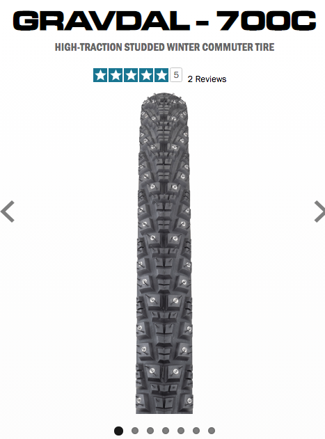

Det gjelder altså rulleretning for Gravdal, som ikke er så opplagt som man skulle tro, ettersom den ikke er indikert på dekkene og rådene fra 45NRTH er noe sprikende.
45nrth anbefaler at v'en i mønsteret peker fremover på forhjulet når du står over sykkelen og ser fremover. Eller sykler! Da får man lavest rullemotstand, man skal få solid bremsegrep og snøen pløyes unna. Jeg synes det fungerer godt. Merkbart mindre klabbing av mønsteret enn enkelte andre piggdekk jeg har hatt.
Men for bakhjulet, anbefaler 45NRTH enten samme retning som som forhjulet for de nevnte egenskapene - eller motsatt vei for grep i oppstart og akselerasjon.
If you are standing over the bike looking down at the front tire, we recommend that the "tread arrow" be pointing forward or out/away from you. As for the rear, you can run it either direction. Run it in the same direction as the front (pointing forward) for more rolling efficiency and better braking or flip it to get better traction while taking off.
Men jeg har også lagt merke til at 45NRTH andre steder anbefaler begge dekk i samme retning:
Yes, both tires should point the same direction. You want the V's to point forward on the top of the tire so that as it rotates, the tire siping moves moisture away from the center.
Jeg har valgt å sette begge dekkene samme vei - altså v'en pekende fremover. Jeg vil ikke ha høyere rullemotstand, og jeg har ikke opplevd behov for bedre grep bak for oppstart eller akselerasjon på snø og is. På pigg er det for meg lav rullemotstand og godt bremsefeste som er verdt å etterstrebe. Og bare vissheten om at et dekk er satt opp i "motsatt retning" irriterer hjernen min noe voldsomt.
For å komme seg i vei og opp f.eks. isdekte bakker, opplever jeg at det gjelder å finne rette utveksling og tyngdefordeling slik at man ikke spinner - altså ikke for lett utveksling eller for lite tyngde på bakhjulet ICON_SMILE Det finnes tråder som beskriver at f.eks. grove Ice Spiker Pro spinner i isen i bakker. Det er jeg rimelig sikker på skyldes for lett gir og for lite vekt på bakhjulet, ikke det utmerkede dekket.
På mine Gravdal er rulleretning indikert i refleks-stripen under en av logoene [Linket bilde]

Kan ikke gjenfinne det på mine Gravdal 120 TPI. Kun oppgitt mål og anbefalt min/max lufttrykk.
Men har du satt opp slik som indikert på dine dekk, altså motsatt rulleretning bak? Kjenner at hjernen min stritter mot bare med tanken på slikt oppsett på bukkestyre ICON_SMILE

Uten å tenke på det så har jeg tolket dette slik at front og rear peker på hhv forover og bakover rulleretning både på fram- og bakhjul.
Da får jeg at åningen på V´en, og ikke pilen/spissen på V´en, peker fremover, når jeg står over sykkelen og kikker ned på fremhjulet.
Men etter å ha lest denne diskusjonen forstår jeg at front og rear like gjerne refererer til fram- og bakhjul.
Deretter så tror jeg kanskje at hvis jeg forstår ditt oppsett riktig, så anbefaler du rulleretningen ´rear´ både foran og bak! Eller?
Det skal ikke være enkelt...
Å sette opp dekkene på mine hjul kostet meg noen vannblemmer. Skal jeg snu på dette nå så tror jeg det blir først neste vinter... evt etter sterke anbefalinger fra 45nrth support...

Altså, uten at jeg kan se både mønster og anvisningene på ditt dekk, antar jeg at front og rear refererer til rulleretning for henholdsvis for- og bakdekk. Dersom dekk kun har én anbefalt rulleretning, er det etter min erfaring ikke anvisninger med front og rear på dekksiden.
Som nevnt er dette svaret fra 45NRTH:
Pilen/spissen på V'en bør altså peke fremover på fordekket. Og så kan man eventuelt la den peke bakover på bakdekket for ekstra grep ved oppstart og akselerasjon. Som nevnt i innlegget over, føler jeg ikke behov for det.
Dersom åpningen, og ikke pilen, på V'en peker fremover på begge dine dekk, ville jeg absolutt snudd ett eller to av dem. Piggdekk er trege nok som det er, om man ikke skal gjøre dem enda tregere ICON_SMILE

Hvis jeg forstår det hele riktig, så argumenterer du for ikke å følge rulleretning-anvisningen på framdekket, og er villig til å spise lua hvis disse anvisningene skulle stemme. Dette blir spennende!
Re: Piggdekk vinteren 2020/21 [Re: EspenS] #2640071 29/11/2020 10:34
Sitat: EspenS
Du argumenterer for å ikke følge rulleretning-anvisningen på framdekket, og er villig til å spise lua hvis disse anvisningene skulle stemme. Dette blir spennende!
Da må du i hvert fall legge ut bilde slik at vi kan se både mønster og anvisningen ICON_SMILE
Både anbefalingene fra 45NRTH, som jeg har gjengitt i innleggene over, og (min) logikk, tilsier at pilen/spissen i det V-formede mønsteret skal peke fremover, om man er ute etter lav rullemotstand og at mønsteret pløyer bort snøen.
Har flere sykkelluer, så kan ofre en om jeg tar feil, men da sender jeg halve til fortæring hos 45NRTH ICON_SMILE

Ja, ved å følge retning på ´front´ som indikert i mitt forrige bilde, så ser dekkmønsteret ut som avbildet her når jeg står over sykkelen og kikker ned på fremhjulet. [Linket bilde]
Hm. Underlige greier.
Ikke vet jeg, men om spissen i det v-formede mønsteret peker bakover når du står over sykkelen, altså bak styret, og ser ned på dekket, er det motsatt av hva 45NRTH anbefaler på sine sider, som sitert og lenket til i innleggene over. Og motsatt av konvensjonell visdom og andre dekk jeg har vært borti, for det det er verdt.
Hadde som sagt vært kjekt med bilde av dekket der vi ser både anvisninger og mønster.
Jeg skal la det ligge der fra min side. Men om det er slik du forklarer, ville det absolutt være interessant å høre svar fra 45NRTH.

Ok, et forsøk her... [Linket bilde]
Re: Piggdekk vinteren 2020/21 [Re: EspenS] #2640076 29/11/2020 11:01
Takk!
Det var interessant.
Om vi tolker anvisningen på dekket rett, synes den faktisk å stride mot anbefalingene fra 45NRTH Q&A (og min logikk og eget oppsett). Eller leser jeg det feil?
Hør gjerne med 45NRTH. Dette må oppklares.
Jeg har som nevnt ikke slik anvisning på min versjon av dekket, men har vært i kontakt med 45NRTH om andre ting.
Kanskje får vi svar fra andre på forumet som kjenner problemstillingen om rulleretning/mønster bedre.
I mellomtiden har jeg googlet litt og funnet ut at i hvert fall motorsykkeldekk faktisk kan ha mønster som synes å stemme overens med anvisningen på dekket, men strider mot de siterte anbefalingene fra 45NRTH. Tenkte aldri over det selv da jeg i ungdommen rullet på min sorte Honda CB750 ICON_COOL
Why do motorcycle front and rear tires have opposite tread patterns?
Jeg er ikke overbevist ennå, men mener å ha hørt at velbrukte sykkelluer smaker godt hvis de bare er klippet i småbiter og dyppet i søt chili.

Kjapp oppdatering på min piggdekkhistorie. Sendte tilbake Routa dekkene til Bikeshop.
Selv med 2 lag tape var både for- og bakdekk på vei av felgen allerede ved 3 bar. Dekkanten hadde hoppet over hook’en i felgen. Jeg er sikker på at det er en produksjonsfeil på dekkene jeg fikk. Jeg prøvde de også på et annet hjulsett, og det var akkurat samme problemet der.
Kjøpte Gravdal tubeless dekkene i stedet. Stor vektforskjell på min Gravdal. Det ene veier 800 gram og det andre veier 750 gram.
Det tyngste har en feil i støpen ser det ut som. Rulleoverflaten er ikke rett. Men orker ikke å sende tilbake flere dekk denne sesongen, så det får bare være.
Dekkene smatt på plass med velkjent «klang» lyd, og ser ikke ut til å ville blåse av felgen selv når jeg pumper de opp til 4 bar (kun for å få de riktig på plass :))
Ang rulleretning, så har jeg montert mine som EspenS. Det 45NRTH skriver på sine websider kan jo tolkes begge veier.
Alle andre dekk jeg har vært borti monteres «med pila forover», så jeg synes det var rart. Men tenkte allikevel at markeringen på dekkveggen var riktig.

Det Gravdal dekket har nok gått baklengs gjennom trykkeriet.

Alle traktordekk er montert med v’en pekende frammover sett ovenfra. Derfor gjør jeg det samme med alle sykkeldekk, bildekk og alt annet av dekk ICON_GRIN

Ok, har sendt inn noen spørsmål til 45NRTH i kveld sammen med bilde, får se hva de svarer, jeg klipper-limer inn her når jeg får svar.

Gleder meg til svar på det der, for jeg har gjort akkurat det samme som deg... Reagerte på at jeg tenkte det virket litt omvendt med åpningen av V-en mot rulleretningen, men stolte på anvisningene på dekket.
Litt usikker på kvalitetskontrollen til 45Nrth på disse dekkene ref Larshkj sin kommentar, samt at det ene dekket mitt hadde en sprekk hvor selve bead-en var synlig.

Var nettopp nede å sjekka mine dekk. Peker også som på bildet, med åpen V i retningen som peker Front.

Artig diskusjon; Det er vel under nedbremsing og i svinger man trenger grep på forhjulet, og hvis man skal ha glede av en "pløyeeffekt" må jo spissen av V-en frem når dekket treffer underlaget.
Argumentet om at spissen vil pløye vekk snøen for lavere rullemotstand er vanskelig å forstå, det er jo ikke noe som driver hjulet rundt, og da vil det vel ikke pløye vekk snø heller? Kanskje bicyclerollingresistance.com kan sette opp en målerigg for dette ICON_SMILE.

Da har jeg omsider en oppdatering på Gravdal-gate, også kjent som "Må Sepeda spise lua si?"
Jeg sendte 45NRTH følgende henvendelse, med referanse til bildet lenger oppe i tråden:
"Dear 45NRTH
I have a few questions regarding set up of Gravdal tires and rolling direction. There is a big discussion going on in Norwegian message boards that needs closure…
Attached is a picture that shows directional markers on my tire, and the pattern of the tire itself.
There are two arrows, one arrow for ´Front´and one arrow for ´Rear´.
a) Do these two arrows imply different directional advice for front and rear wheel respectively, or should we follow the ´Front´ arrow on both wheels?
(Thus: are the words ´front´ and rear´ in this context referring to front and rear wheels?)
b) If installed with a rolling direction as indicated by the ´Front´ direction mark of the tire (ref my picture), the open side of the ´V´ will hit the surface first, not the closed part / arrow head of the ´V´.
Some people on message boards question if this could be correct, as they with other tires are used to the closed part / arrow head of the ´V´ to hit the surface first.
Can you please confirm if the directional markers on the tire is correct, so that for the front tire the open side of the ´V´ should hit the surface first, not the closed part / arrow head of the ´V´?
c) Final question :
Some people on the Norwegian message boards argue that you could install the tires with the same directional pattern on both tires, with the effect of slightly reduced rolling resistance.
Can you please confirm if this is something you would agree on, and in this case should the two tires be installed with direction ´Front´ as shown in my picture or with direction ´Rear´ as shown in my picture? "
I kveld fikk jeg følgende svar fra 45NRTH:
"Thanks for reaching out about this! It seems that we had a batch of Gravdal tires that had the “< FRONT REAR >” directional marker stamped molded onto the wrong side of the tire. It is backwards.
The FRONT arrow should be pointing the same direction as the arrow shape of the tread. Both front and rear tires should point the same direction. You want the V's to point forward on the top of the tire so that as it rotates, the tire siping moves moisture away from the center.
In other words, when you are on your bike and look down at the tires, they should “point” in the direction you are facing.
I hope this clarifies things. Please let me know if you have any other questions."
Herved anser jeg Gravdal-gate som lukket, dersom ingen har protester.
Her er det bare å finne fram dekkspakene folkens! Ja, bortsett fra Sepeda da.
