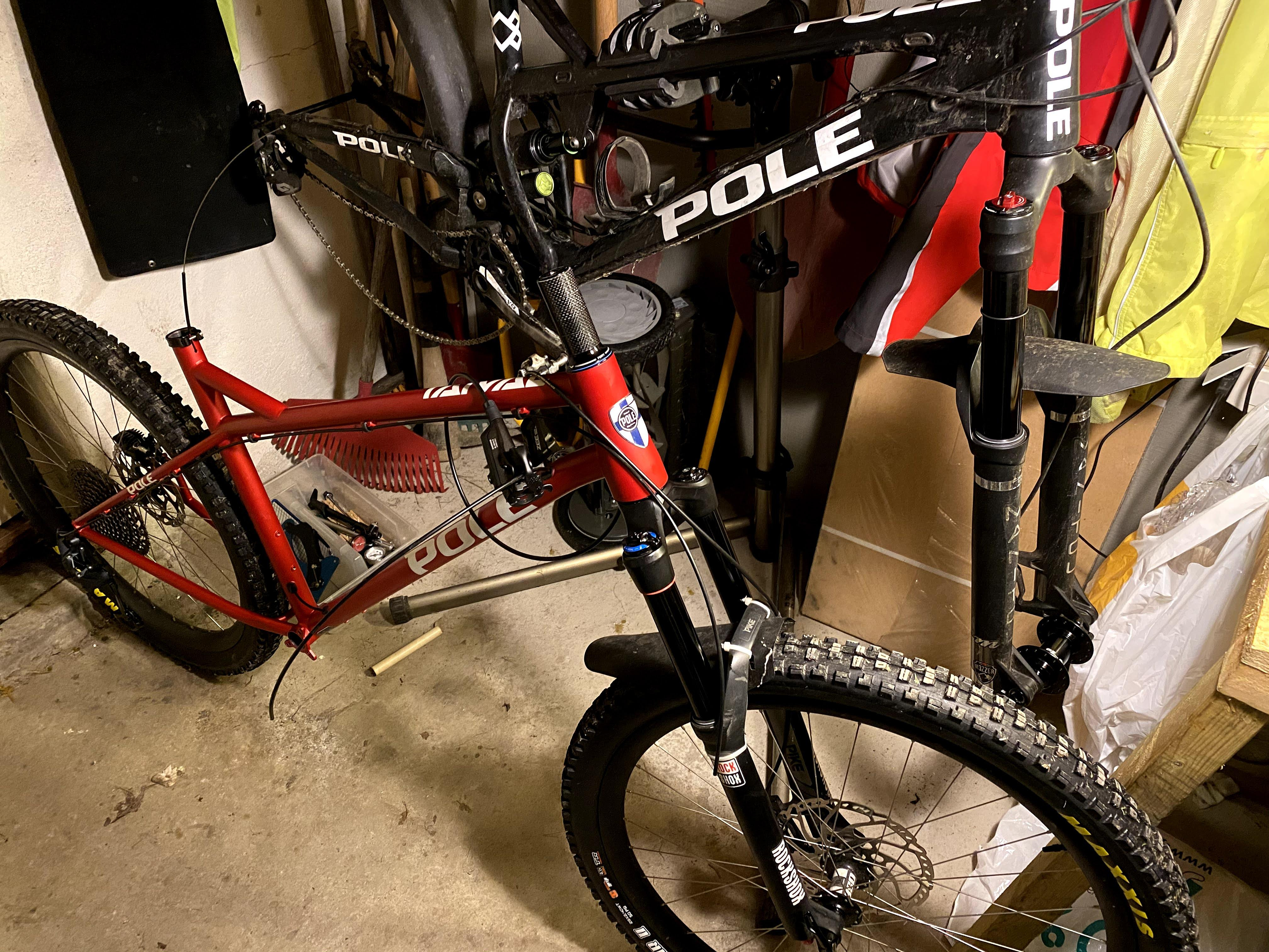

Da er jaggu Hoj v1.0 klar!
CRC-pakken kom på døra etter middag med setepinne, styre, stem og kranklager, og så bar det rett ned i boden (etter å ha sett Stjernestøv såklart).
Det blir nok et par bilder imorgen ICON_SMILE
Under den 90m lange jomfruturen er slektskapet med Evolink absolutt merkbart, og det blir spennende å bli bedre kjent etterhvert ICON_SMILE
For v2.0:
-2,6 dekk
-Noe bashguard greier
-Flaskestativ
-Re-dishe forhjulet til ikke-boost, for å få plass til 2,6-dekket i ikke-boost Pike’n (hvis det i det hele tatt er plass...?)

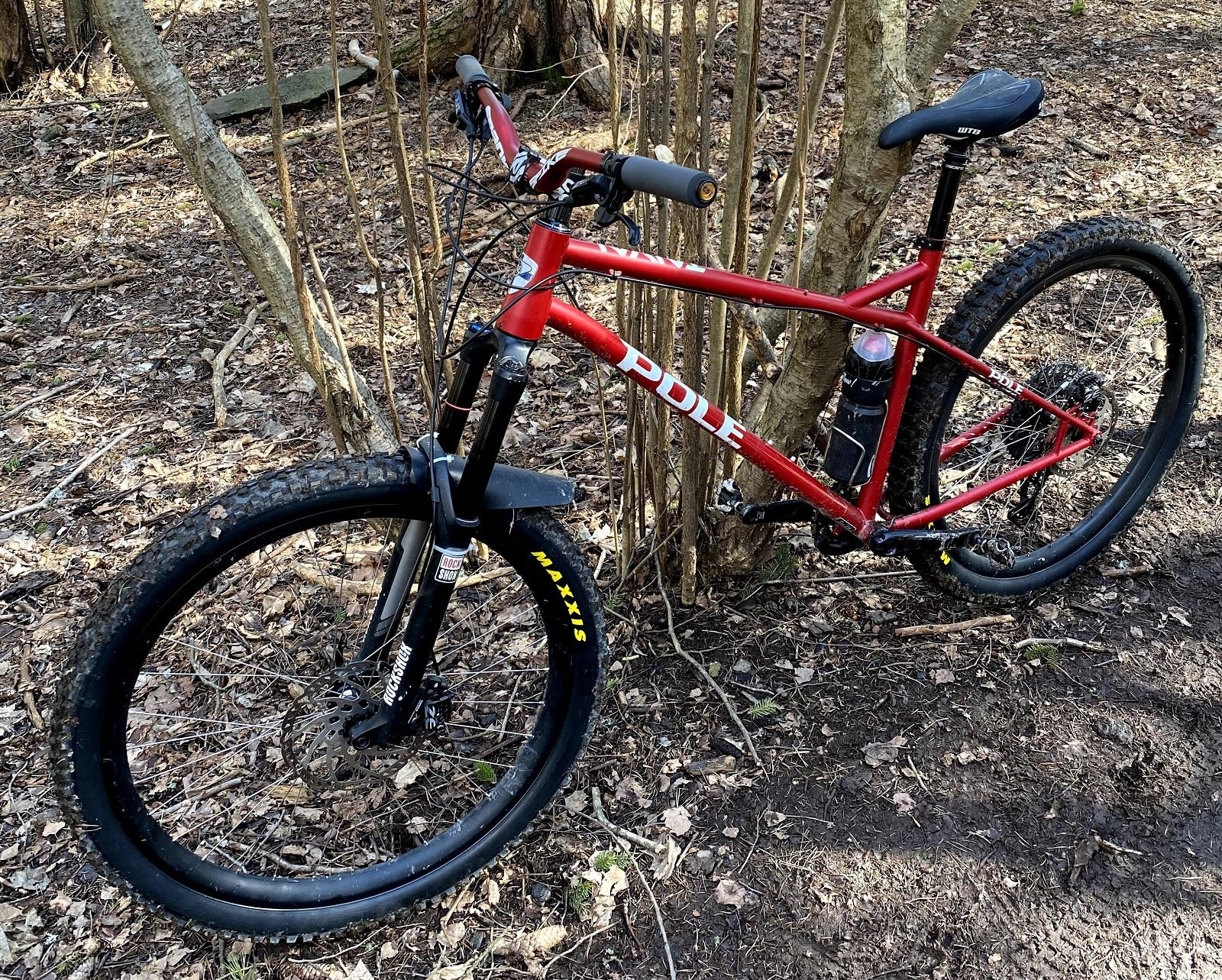

Mer manglet det visst et bilde... Oppgraderinger "siden sist":
-Maxxis Minion DHR 2, 29x2.6, EXO+, MaxxTerra, foran og bak
-Mozartt HXR bashguard
Ellers har jeg slitt med å få setepinnen til ikke å sige, men siste forsøk er med tannkrem(!) istedenfor monteringspasta for karbon, så får vi se hvordan det funker. Neste steg blir å prøve ølboks-metoden.

Re: Jeg har lyst til å prøve stihardtail [Re: langen] #2657204 09/04/2021 11:36
Innlegg: 863
aanund Offline
Innlegg: 863
Hva slags salpinneklenme har du? Jeg sleit med en Hope klemme som var vanskelig å stramme nok. Mener og jeg mislikte originalklemma fra Pole.
Fin farge, pepper rød.
Å.
Re: Jeg har lyst til å prøve stihardtail [Re: langen] #2657209 09/04/2021 11:41
Sikker på at setepinnen er innenfor toleranser? er ikke det sånn billigpinne?
Ellers fin sykkel!

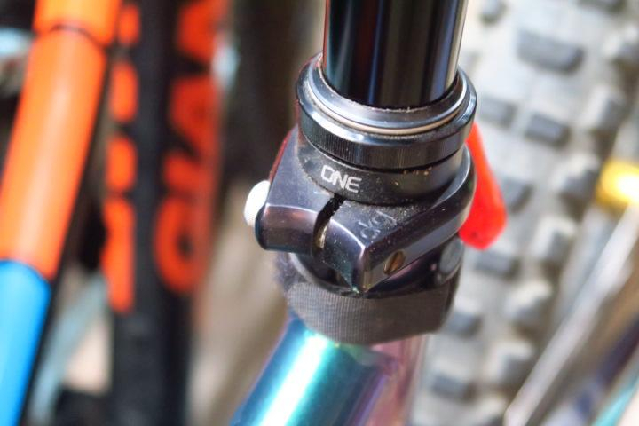

Hvis du har hatt Ventana med 30.9 setepinne, så passer den klassiske DKG klemmen som kom med Ventana perfekt på Taival. Bruker det på min.
[Linket bilde fra dkg-cnc.com]
Dårlig webside, men bra produkt som også selges med som ekstra på en god britisk hardtail (jeg ikke husker navnet på i farten.)
http://dkg-cnc.com/bicycle.html
Sjekka linken din, lightweight seat clamp høres ikke ut som en god kombinasjon med stiv Taival stålramme.
Å
Redigert av aanund; 10/04/2021 00:59. Rediger grunn: sjekket link

Som sagt.....
Skiftet sete til ett som er høyere, så måtte slamme salpinnen så nå sitter det dønn fast, men hadde ikke problem når pinnen var 1cm opp.
Beklager at det er litt skittent på klemma, tidvis mye støv og anleggsarbeid i nabolaget. :-D
