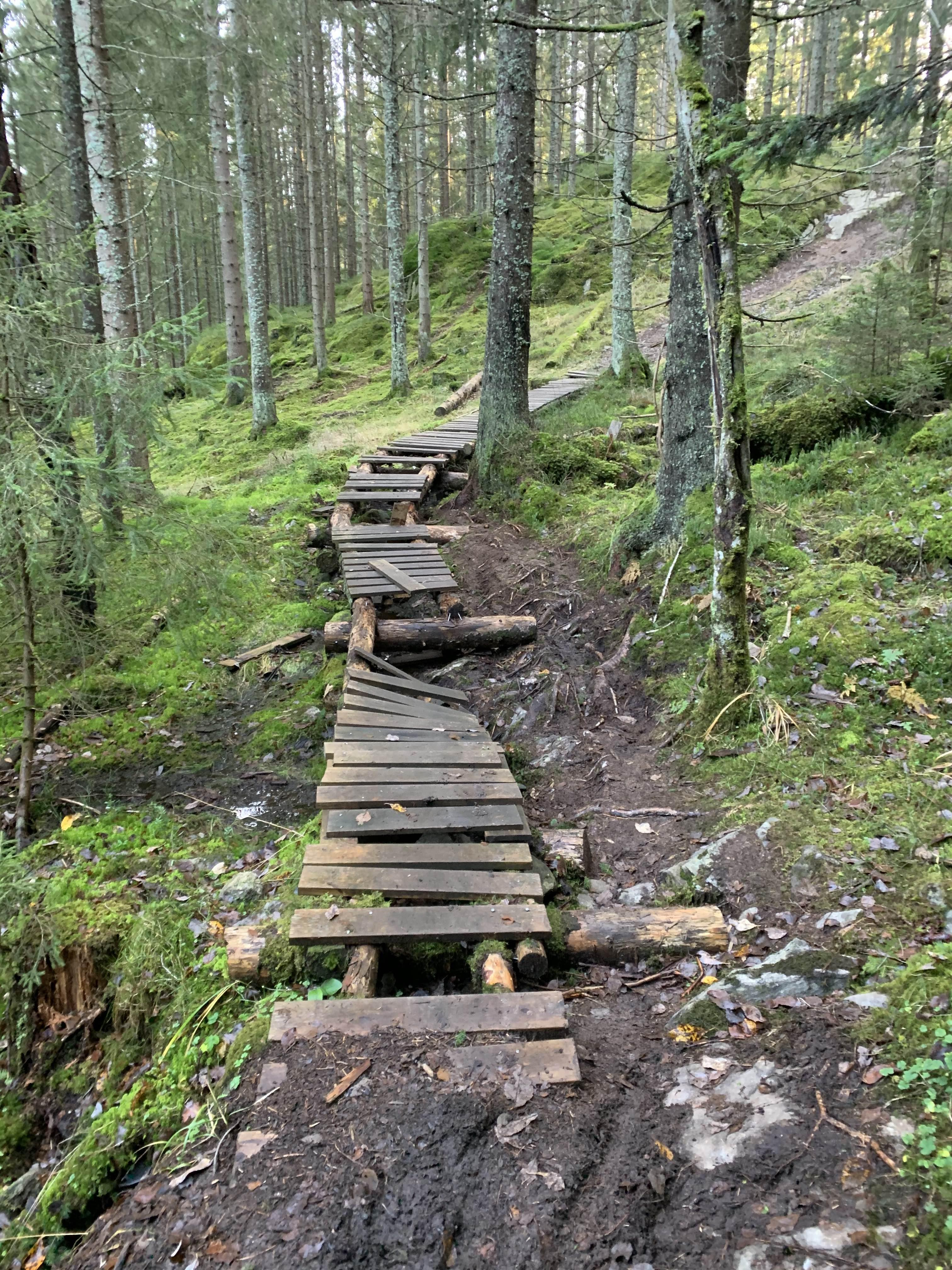

Sitat: Altabjorn
Etter å ha vært med på en del eksperimentelt klopparbeid i Østmarka er også min konklusjon at løsninger basert på treverk må unngås overalt der det er mulig. Det er desverre mange plasser, både i Østmarka og rundt omkring ellers, der steinsetting, drenering eller tilsvarende tiltak er helt utenfor rekkeveidde av det man kan få til med manuell stibygging (innenfor realistiske rammer, da). Så, hva gjør man da? Ofte vil nok klopping av noe slag være eneste mulige løsning. Jeg tror imidlertid det er mulig lage mer solide ting av lokalfelt tre enn det som så per i dag er "standard" rundt omkring. Jeg har ikke noen bunnsikre kilder å vise til, men klopper og north-shore konstruksjoner kan vel sies å ofte ha en levetid på 4-6 år. Si, kanskje tre år om ting gjøres feil, eller ti år ved veldig gunstige forhold. Uansett, dersom det finnes mye byggverk som må vedlikeholdes cirka hvert femte år, så er det fort at det blir mye ræl liggende rundtomkring i skogen. Om man derimot utviklet teknikker som varer 12-15 år og brukes sparsomt omkring, så har man en mye bedre situasjon. For eksempel virker det som om ØKS sin kloppvariant, med en tømmerstokk delt i to med sagside opp, har lengre levetid enn BYM eller DNT sine klopper lagd med impregnert trevirke og skruer. Men også disse kan vare relativt lenge ved riktige forhold/utføring.
Hvis man følger beskrivelsene i NOTS "Stibyggerhåndboken" (https://www.nots.no/klopper-gangbaner/) for klopping vil man få klopper som varer lenge. Grove impregnerte materialer som legges slik at topplaget drenerer godt gir lang levetid. Kom gjerne til Drammen for å se det i praksis. Kloppene fra 2013, som ble bygget med 30 år gamle materialer, er like fine i dag. Dette er ikke vanskelig, men det virker som om hver eneste stibygger skal gjøre det på sin måte istedenfor å gjøre det riktig første gangen. Vi satser på at våre byggverk varer minst 20 år (klopper) til 30 år (bruer).
Redigert av simenf; 13/11/2020 11:39. Rediger grunn: levetid
Re: Stistudie: Sykling sliter på stiene! [Re: Heliboy] #2637863 13/11/2020 10:58
Innlegg: 6,389
simenf Offline
Innlegg: 6,389
Sitat: Heliboy
Kloning pågår :-)
Enig i at man uansett bør etterstrebe løsninger som er mer varig og bærekraftig. Ofte blir det et kompromiss, f.eks. over våtmyr som man ikke kan eller bør drenere. Andre steder finnes det rett og slett ikke ikke flyttbar stein i nærheten som kan løse utfordringen. Og enkelte evige våthull krever sprengstoff for å kunne lage drenering. Langt inne i marka, med begrenset verktøytilgang og relativt knappe ressurser, så tyr man gjerne til løsninger som lar seg utføre på stedet uten maskinkraft, og som er mulig å reparere / vedlikeholde. Alle som har prøvd vet hvor utrolig slitsomt det er å bære tunge materialer og verktøy langt inn i marka. Selv steinsatte stier krever vedlikehold. Dreneringer tettes og må gjenåpnes, klopper bør etterskrus. Snørike vintre tærer hardt på det meste. Det returnerende spørsmålet er; hvem har eller tar vedlikeholdsansvaret for disse blåstiene?
Har en visjon om å få bygget en klopp eller bro i MøreRoyal fra Talgø, som garanterer 50 år mot råte. Koster jo 3-gangen av vanlig imp, og enda litt mer som konstruksjonsvirke (48x148). Kommer ferdig linkokt i f.eks. grå, brun og setersvart. Tror det ville ha vært veldig estetisk fint i marka, i stedet for vanlig impregnert. Pluss at levetiden er noe helt annet. Hvis noen sponser materialene, så stiller jeg som bygger :-)
Ja, sånn er det det foregår i praksis. Det bør være et klart definert ansvar for vedlikeholdet ved bygging. Hvis ikke det er avtalt noe annet så er det bygger som har ansvaret. Det fungerer best om byggerne også bruker byggverkene jevnlig.
For dem som tror vi elsker klopper: vi legger bare klopper der det er det beste alternativet (som Heliboy beskriver) siden de krever mer vedlikehold enn f.eks. steinsetting. Vi etterskrudde og justerte underliggere i fjor på alle kloppene, men det dukker stadig noe opp som må tas tak i, også på steinsettingene. Ellers blir stiene i problempartier helst rerutet, steinsatt og drenert. Vi har enda ikke hatt et prosjekt der vi kan bygge ny sti i NOTS-regi her i Drammen, men vi har noe på gang i forbindelse med et planlagt stibyggerkurs.
Vi sleit fælt med bæring av materialer nå i oktober, da materialene vi fikk var uhøvla, og dermed enda grovere enn de oppgitte 75x198 mm. I tillegg var de "ferske fra pressa", slik at hver søkkvåte 4 meters lengde veide rundt seksti kilo. Dette betydde to mann per planke. Men vi fikk båret dem på plass de siste 300 meterne etter at kommunen hadde kjørt dem så langt ut i marka som mulig på vei.
PS! Jeg tror ikke Talgø garanterer 50 år om det ligger i myra ;-)

Update: Fikk svar fra et av de ledende skurverkene i Norge, og det er åpenbart impregneringsklasse A som gjelder til kloppe-formål:
"Vi er enige om at holdbarhet er ett stort problem, for pent blir det ikke etter noen år. I Norge har vi det store problemet som frost og tele medfører. Frost og tele bidrar til å løfte/flytte/dra i konstruksjoner.
Royalimpregnert trelast er også cu-impregnert, men har i tillegg en oljebehandling som gir en vannavvisende overflate samt at farget royal også inneholder UV-pigmenter som forsinker nedbrytningen fra sola.
Skal dette bli bra over tid, må det en bedre impregneringskvalitet til. DVS du må anvende cu-impregnerte materialer som tåler jordkontakt (dvs klasse A på fagspråket). De cu-impregnerte materialer som selges fra byggevarehandelen er beregnet for bruk over mark (på fagspråket heter det klasse AB). Dvs de er uegnet å legge på bakken som konstruksjon og særlig i skog/utmark.
Eksempler på standardprodukter som er impregnert i klasse A er gjerdestolper og sylinderdreide stokker. Vi impregnerer også grovere dimensjoner (100x100, 125x125,150x150 og laftestokker) i klasse A som standard. Ulempen med disse er at det er mye trevirke per meter og at de koster betydelig mer enn eksempelvis en justert 48x198. Samtidig blir de så tunge at de ikke er «bærbare» over distanser.
Det dere trenger er cu-impregnerte konstruksjonsdimensjoner i klasse A som er solide nok og tåler de luftspenn som av og til kommer når en skal unngå en fordypning i terrenget. Får dere til det, så vil også kloppene over (eksempelvis 48x148 i klasse A) holde hele underkonstruksjonens levetid.
Så må det brukes lange nok festemidler (skruer) som sikrer at kloppene ikke løsner over tid.
Dessverre blir ikke dette billigere, men snarere betydelig dyrere. Men, da blir det også holdbart."
Så da vet hele menigheten at billig-impregnert på Byggmax er bortkastede penger (og arbeid), og at det er kun Imp. klasse A (og IKKE klasse AB) og minst 5x90 outdoor skruer som funker til bærekraftige kloppekonstruksjoner. Jeg har kontaktet et par skurverk som leverer uhøvlet Klasse A i 50x175 m.m., for å få en priside.
Redigert av Heliboy; 16/11/2020 21:03.

Hvordan er det med ubehandlet trevirke? Mener Trysilbyggerne fortalte at de bygger i kraftige dimensjoner, men med ubehandlet tre, blant annet fordi det er mindre glatt enn impregnerte materialer. Vet ikke hvilken tresort som brukes, bare at materialene ikke overraskende produseres lokalt i skogbygda.

Helt ubehandlet trevirke forvitrer veldig raskt, men du mener sikkert uhøvlet? Det er det som jeg beskriver over; uhøvlet, men impregnert klasse A for å tåle vann.

Tror kanskje – som noen allerede har vært inne på – at kloppe-vedlikeholdet har litt de samme utfordringene som arbeidslivet. Det er få som ønsker å ta over noen andre sitt arbeid og fikse på dette. De fleste vil starte på nytt. Fordi det er mer inspirerende og man alltid tror at man kan gjøre det bedre selv. Og skal man få noe cred så må man kunne si at man har bygd noe, ikke at man har gjort vedlikehold på noen andres verk.
Om man bygger mer naturlig med stokker, stein og grus så er det kanskje enklere for hvem som helst å gjøre forbedringer, justeringer ettersom man ikke trenger drill og planker, og om arbeidet skulle forfalle så skjer dette på en mer naturlig måte som ikke etterlater stygge spor?
Kunne den aktuelle kloppen på Godstien vært laget uten plank? Hadde det vært mulig å legge stokker (eller stein) i lengderetningen og fylt på med stein og jord/sand/grus på innsiden? En lignende teknikk er brukt på Langsetløkka, og på Årvollåsen?
Nei, jeg er slettes ikke sikker på hva som er brukt i Trysil. Ubehadltet plank som man får kjøpt på trevarehandelen vil helt klart ikke duge for klopping, men det finnes jo tretyper som har bedre bestandighet, f.eks. kjerneved av furu. Så, jeg lurer altså på om ekspertisen kan noe om alternative materialtyper.

Magnusc: kunne ha vært løst som du foreslår. Pluss to kraftige rør for drenering. Men mulig at det er vanskelig å få fraktet grus til stedet?
Dette er en litt misforstått "North Shore"-konstruksjon i mine øyne. Plant treverk i en sving fungerer sjelden godt over gangfart.

Sitat: Heliboy
Sitat: simenf
Helt skrullete pris.....men likevel vil jeg ikke si at det er materialkostnadene som er den største utfordringen når man skal bygge klopper; det er det tillatelser og gjennomføring som er. Materialer klarer vi stort sett å få sponset gjennom kommune og andre foreninger.
Man kommer jo ikke unna at dette er treverk som vil råtne etter hvert. Og det er lett å "la det beste bli det godes fiende" her, dvs at man ikke gidder å bygge noe i tre som ikke er det beste som kan skaffes.
Sjekk f.eks. hva 75 x 198 koster per løpemeter i klasse A så har vi noe å sammenlikne med. Dette er betydelig stivere (og tyngre) enn 48 x 148 og vil holde mye lenger pga massen alene. Vi bruker 6 x 140 mm skruer for utendørsbruk på denne dimensjonen. Selv da må vi bruke hodet med tanke på skruemønster for at det ikke skal flekse for mye og knekke. Så kan man jo selv tenke seg hvor mye en 48 x 148 vil røre på seg, og hvor mye stress det vil gi skruene. Da må man bygge dobbelt (støtte/tykkelse) for å få den samme styrken/stivheten for lang holdbarhet. Dette er ikke helt lett, men jeg kan bare oppfordre folk til å gå så mye OPP på dimensjonene som praktisk mulig. Skal man ha klasse A må man spesialbestille uansett, hvorfor ikke bestille 75 x 198 da?
Apropos: det er klart at klasse A har bedre holdbarhet, ingen tvil, men når det har vært så mye snakk om negative miljøeffekter av å bruke impregnert (dvs vanlig klasse AB) vil jo klasse A muligens være noe man må opplyse om at man skal bruke, evt få spesiell tillatelse til?
Re: Stistudie: Sykling sliter på stiene! [Re: Altabjorn] #2638434 17/11/2020 16:07
Innlegg: 6,389
simenf Offline
Innlegg: 6,389
Sitat: Altabjorn
Ubehandlet trevirke er ikke verdt innsatsen med å bygge det. Garantert. Det er nesten som å kaste ferdig kompostjord ut i skauen.....

Sitat: simenf
Det er mange år siden kobber ble fjernet fra impregneringsprosessen, og impregnert (A og AB) har ikke lenger noen negative miljøeffekter.

Sitat: Heliboy
Sitat: simenf
10.000 tommeltotter opp for fokus på materialvalg.
A og AB er vel i hovedsak henholdsvis konstruksjonsvirke grovt og uhøvlet for bruk i i kontakt med bakken mens AB er høvlet panel og bord. Jeg klarer ikke se at det er noe forskjell i miljøhensyn her utover "grovheten" på materialene.
Fra tidligere CCA impregnering: Cobber, Crom og Arsen så er det vel Crom og Arsen som er borte og vi sitter igjen med kobberimpregnering.
Riktig brukt og da særlig mtp bearbeding har impregnert trevirke veldig bra holdbarhet. A i bakken og AB over.
Aldri kappe det som skal i bakken. Behandle endeved som er kappet i hovedsak.

Kobber er et grunnstoff som finnes naturlig i jordsmonnet. De aktive stoffene vil vaskes ut i små mengder fra saltimpregnert trevirke under bruk, men utlakingssaltene (kobberkomponentene) vil binde seg kjemisk meget kraftig til den omkringliggende jord slik at dette ikke medfører noen helseskade på mennesker eller dyr.
En overflatebehandling vil i tillegg redusere utlakingen til nesten null.
Alt virke som inneholder metaller bør ikke brennes, untatt i anlegg som er godtkjent for slikt avfall.
https://www.bergeneholm.no/kunnskap/impregnering
Sorry men nerda litt impregnering i sommer da jeg skaffet meg utebenk, noe skeptisk til å spise rett fra impregnert bort men sånn ble det. ICON_LAUGH

Sitat: simenf
Sitat: Altabjorn
Enig, senest jeg handlet panel på byggern i høst har de sluttet å selge ubehandlet. Gaustad der jeg handlet selger nå bare ferdiggrunnet panel da prisen er så marginalt lite forskjellig fra ubehandlet. Og selvfølgelig impregnert. Det sier jo litt om hvor lite verdi og interresse ubehandlet har.
Aporopo Trysil så er det jo helt forferdelig det de har gjort på østsiden. Ubehandlet søppel helt ramdom helt grusomt glatt å sykle på i høst. Stokker uten bark på tvers som å sykle på holke med høstfuktighet i lufta. Snakk om kontraster til skrekk og advarsel.
