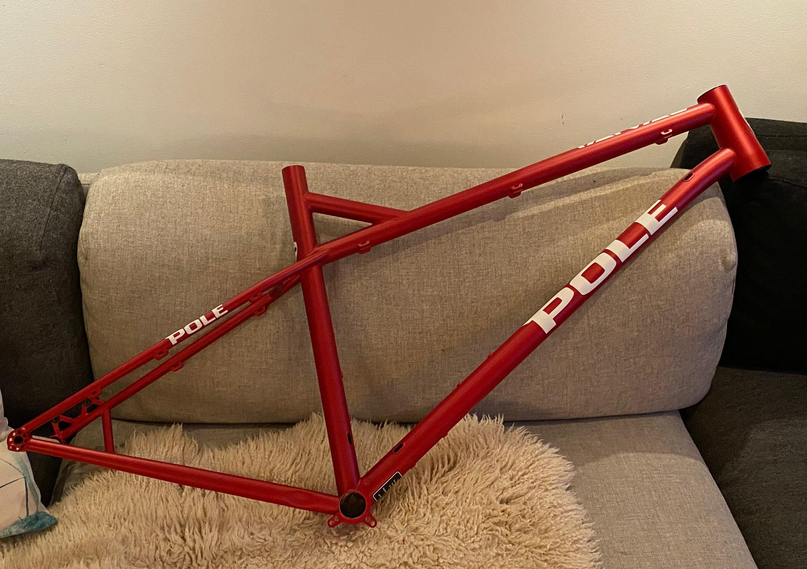

Nå begynner det å skje ting her.. Siden forumet tydeligvis ikke tillater opplasting av JPEG-filer får jeg ikke lastet opp sofabilde, men rammen er fin og rød ICON_SMILE
Venter fortsatt på en pakke fra CRC, så har jeg alt.
Planen om å låne deler fra Evolinken gikk tydeligvis i dass ICON_TONGUE
Redigert av langen; 28/11/2020 19:31.
-Magnus
Re: Jeg har lyst til å prøve stihardtail [Re: langen] #2640025 28/11/2020 19:59
Du må krympe bildet, da jpeg går strålende!
Re: Jeg har lyst til å prøve stihardtail [Re: baronKanon] #2640047 29/11/2020 06:31
Innlegg: 5,422
Garpen Offline
Innlegg: 5,422
Sitat: baronKanon
Da får ikke sykkelen plass på bildet, den er xl.
Re: Jeg har lyst til å prøve stihardtail [Re: Garpen] #2640063 29/11/2020 10:03
Registrert: Apr 2005
Innlegg: 3,708
langen Offline OP
Innlegg: 3,708
Sitat: Garpen
Sitat: baronKanon
Det var bare såvidt:
Redigert av langen; 29/11/2020 10:04.
-Magnus

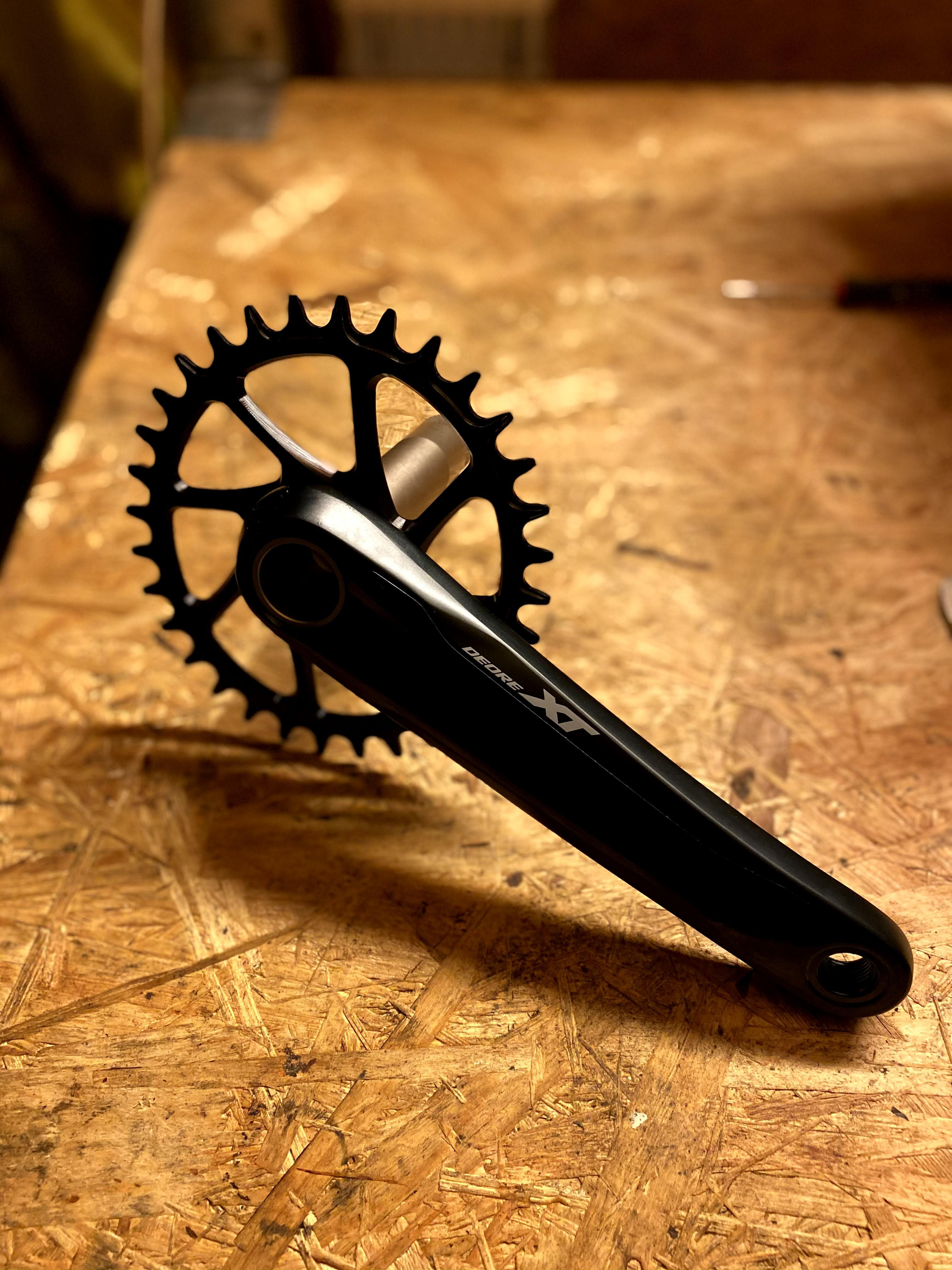

Fremdeles pakkesporing for siste leveranse ja..
Byggingen er såvidt igang ICON_SMILE
..forøvrig artig den portettmodusen på iPhone ICON_SMILE Et lite bokeh-fritt vindu så man ser akslingen...
Redigert av langen; 29/11/2020 19:26.
-Magnus
Re: Jeg har lyst til å prøve stihardtail [Re: langen] #2640134 29/11/2020 20:27
Du bør nok sette på 160mm stempel, siden du kjører med veldig lange krankarmer. Tror ikke du har vondt av 175 eller 170.
Re: Jeg har lyst til å prøve stihardtail [Re: langen] #2640145 29/11/2020 22:50
Innlegg: 3,708
langen Offline OP
Innlegg: 3,708
Jeg (dvs knærne) har faktisk vondt av korte krankarmer ICON_WINK
Pike er i 160mm allerede, så det hadde jo vært veldig behagelig å slippe bytte av luftstempel. Jeg har bare antatt at siden spek'en sier 130-150 så må/bør jeg senke den...?
Et annet argument for å senke til 150mm er at jeg da får et snev brattere setevinkel, som for meg (alltid) er en fordel.
-Magnus
Re: Jeg har lyst til å prøve stihardtail [Re: langen] #2640168 30/11/2020 08:47
Grunnen til at 180mm er langt er at kranken på taivalen er en del lavere enn Evolinken, selv sagget.
