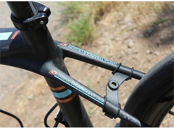

Jeg har en Orbea Terra M30-D 1x som jeg tenkte jeg skulle montere SKS Bluemels i 53mm på. På bildet til larshkj ser det ut som om bakskjermen er festet i setestag (...) På M30 er det ikke et slikt feste og jeg lurer litt på hvordan jeg skal forholde meg til det når jeg monterer dem.
Så vidt jeg vet, tilbyr Orbea liknende fester som jeg husker fra min opprinnelige GT Grade 2015 ICON_SMILE
Orbea: Mudguard bracket kit Terra
Håper forhandler kan hjelpe med å skaffe.
Men ja, ikke verdens mest elegante løsning. Synd at enkelte fortsatt lager ellers utmerkede karbonmodeller uten standardfester mellom setestagene, men det skyldes bl.a. ønsket om maksimal fleks/vibrasjondemping.

Hadde ikke tenkt tanken at noe sånt kunne eksistere. Jeg sjekker med Unaas i håp om at jeg kan være heldig med at de har det på lager. Takk!

Synes forresten at GT Grade sin løsning er litt mer elegant, men vet ikke om deres adapter passer din Terra, gitt Grade sine tynne setestag med glassfiber. Finnes også en ny (og bredere?) versjon for 2020-modellen. Beach Mountain kan gjerne hjelpe - de var i sin tid lynraske med å sende til meg.
Finnes gjerne andre alternativer også.

Unaas skal ha inne til kr 79, sikter meg inn på det som løsning selv om jeg er veldig enig i at GT sine var veldig mye penere. Om jeg hadde hatt en 3d-printer ville jeg nok forsøkt å se om det var mulig å lage en variant mer lik GT sin som passer Orbea Terra.
