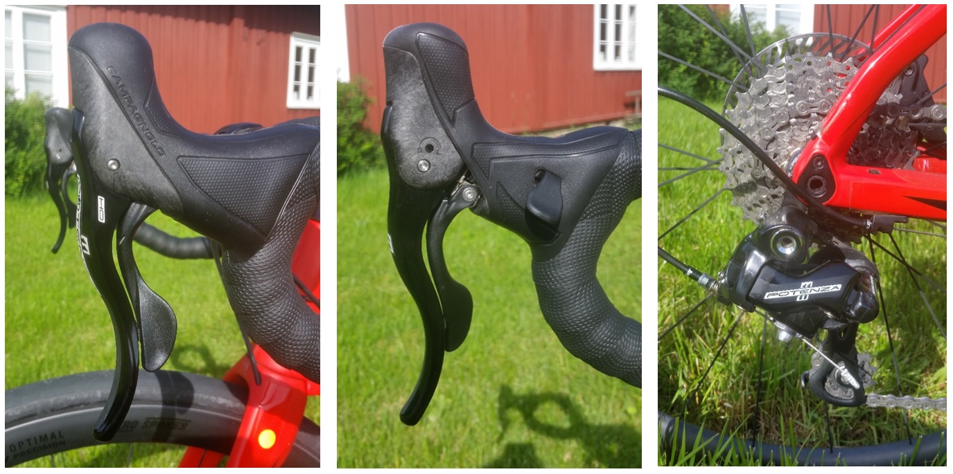

Ergonomi
Synes hendlene er behagelige. Enkelt å betjene girspake og tommel-girskifter. Tenker at kombinasjonen av girspake i hendel og tommel-girskifter gjerne stiller større krav til plassering av hendel på styret for enkel betjening når man ligger i bukken. Fungere godt på mitt Syntace Racelight.
Forstår at hendlene kan tilpasses individuelt og hører gjerne om erfaringer i så måte.
Gir
Har ikke rukket å lese meg opp på teknologien på Campas utmerkede hjemmeside og erfarne Campa-ryttere må tilgi mine naive betraktninger.
Elsker tommel-girskifteren (bildet i midten)
- Elsker tommel-girskifteren. Selv om Potenza dessverre skiller seg fra de mer avanserte gruppene ved at man ikke kan hoppe flere trinn med ett trykk på skifteren, beveger kjedet seg presist og raskt nedover kassetten. Deilig å klikke seg ned når man går over bakketoppen og ta styrketråkk nedover igjen. På samme vis liker jeg ved inngangen på klatringer enkelt å kunne klikke kjedet ned på minste klinge foran og lynraskt kompensere ved å klikke kjedet ned på mindre tannhjul bak. Dette er så absolutt avhengighetsskapende.
- Girspaken i hendelen fungerer godt, men utløser ikke den samme begeistringen som tommel-girskifteren. Må ta forbehold om at mitt oppsett kan ha barnesykdommer, men opplever giringen oppover på kassetten som hakket mer kontant og hardere enn Shimanos silkemyke overgang. Følelsen er nærmere hva jeg husker fra SRAM Force, som er topp, men som jeg likevel aldri ble helt fortrolig med. Jeg skulle også gjerne sett at man ikke behøvde å føre hendelen like langt inn før giringen inntreffer, særlig på krank. Noen som vet om det er mulig å regulere?
Med fare for å utløse himmelens vrede og syv års ulykke, må jeg altså si at min ideelle girgruppe så langt måtte være...

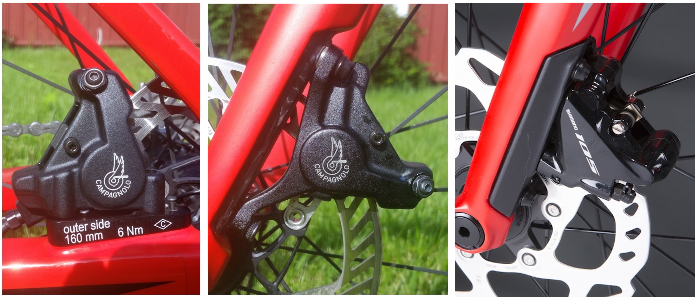

Bremser
Har lenge vært nysgjerring på Campas hydrauliske skivebremser, utviklet i samarbeid med Magura. Kaliperet har bl.a. en særegen teknisk løsning med magnet som skal trekke klossene tilbake og hindre subbing. Så hvordan fungerer det hele i praksis?
Utmerket modulasjon, men mangel på enkeltkomponenter har gitt meg mindre ideell løsning på ramme og gaffel.
Jeg har kjørt bremsene inn etter alle kunstens regler og litt til. Og erfaringene så langt er gode:
- Modulasjonen er den beste jeg har opplevd. Jevn og myk fordeling av bremsekraften gir rask nedbremsing og trygghet i nedkjøringer. Tror ikke jeg har låst hjulet en eneste gang, og det er jo hele poenget. Tommel opp.
- Jeg har ikke vært særlig plaget av subbing på hverken Shimano eller SRAM og opplever ikke Campa som helt forskjellig. Oppsettet må uansett være nøyaktig. Magneter er ingen garanti mot subbing. Når det er sagt, har systemet vært prisverdig lydløst. Jeg opplever tidvis et kort sekunds subbing etter nedbremsing, men så er det plutselig borte. Innbiller meg at det er effekten av magnetene som inntreffer. Så langt meget fornøyd.
- I regn piper resin-klossene ved nedbremsing. Det anser jeg som helt normalt og har opplevd det samme på alle kombinasjoner av klosser og skiver. Men etter et par omdreininger av skiven er fuktigheten redusert og bremsene blir lydløse igjen. Står til godkjent.
- Bruker Campas skiver, som kommer kun i AFS/CL. Om man har 6-boltsfeste, vil jeg anta at mange andre skiver vil fungere. Har ikke sett noen anbefalinger fra Campa i så måte.
Tilgjengelighet
Man hører dessverre fra både forhandlere og importører at tilgjengelighet av deler er en utfordring med Campa, særlig for de siste gruppene med skiver. Det gav meg litt hodepine.
Campa tilbyr bak-kaliper for enten 140 eller 160 mm skive og annerledes utformet for-kaliper kun for 160 mm. Tanken er å følge siste standarder og unngå avstandsskive. Og så vidt jeg har erfart, kun i komplette sett med hendler og kalipere.
I mitt tilfelle, er gaffelen utstyrt med en metallplate som både skal øke stivheten i festet og gi varmeavledning. Denne er designet for å bruke kaliper for 140 mm på en 160 mm skive (se bilder over). For optimalt oppsett med Campa, bør man beholde metallplaten og bruke bak-kaliper for 140 mm. Vet at det var løsningen BMC valgte for Alessandro Ballans private bygg. Men det tilbyr altså foreløpig ikke Campa separat. Så jeg får smøre meg med tålmodighet.
Likeledes var det ikke mulig å finne sett med bak-kaliper for 160 mm og jeg måtte ty til avstandsskifte. Intet problem, men ikke like vakkert.
Merk at Campa, i likhet med de siste gruppene fra Shimano, tilbyr kalipere kun for flatmount bremsefester. Om du har en eldre ramme med postmount bremsefester, kan du ikke bruke Campas kalipere. Finnes logisk nok ikke adapter for å bruke flatmount kaliper på postmount rammesett, hverken for Campagnolo eller andre merker.
Hva gjelder noe enkelt som luftesett for Campa hydrauliske bremser, viste det seg å være vanskelig å oppdrive på byens verksteder. Man kan håpe flere blir utstyrt med det og annet spesialverktøy for Campa.

Ergonomi:
Campa 11 mekanisk felg har generelt langt fram til bremsehendlene fra bukken, og den eneste justeringen er "insert for large hands" som er en kile som vipper håndtaket litt opp og gjør det enda lengre frem til bremsehendlene.
Det står enklere/bedre til med 11 skive. Der kan man trekke bremsehenslene nærmere ved hjelp av en justeringsskrue.
Campa 12 mek felg har kortere fram til bremsehendlene enn 11. I tillegg kan men gjøre avstanden enda kortere ved å dytte pinnen som åpner opp bremsekaliperen motsatt vei.
Åpning og lukking av felgbremskalipere skjer på bremsehendelen på Campa, ikke på selve bremsekaliperen. Fordelen med det er at om man skulle ha fått et bulkete hjul kan man gi rom for felgen mellom kaliperne uten å miste bremseeffekt.
To tommeltotter:
Én spak, én funksjon har svært mye for seg. Det er bare å prøve.
Ulempen ved de dyrere (Chorus/Record/SR) mekaniske tommelskifterne er at de kan havne noe høyt for effektiv bruk fra bukken om man plasserer kontrollene høyt på et dypt styre. Tommelfingerregelen (ha!) er at man ikke setter hendlene høyere enn at enden av bremsehendelen når like langt ned som den flate delen av bukken.
Fordelen C/R/SR mek har overfor alle andre mekaniske grupper denne multiskiftfunksjonen utover på kassetten, slik at kompensasjonsgiring når man går fra store-til lilleskiva skjer med ett sveip med høyre tommel.

Nå som Campagnolo er i skuddet med 13-delte Ekar, får jeg benytte anledning til å legge ut noen lenge lovede ord om erfaringer med de hydrauliske skivebremsene.
Først må jeg ta forbehold om at mine erfaringer, på godt og vondt, kan skyldes mitt spesifikke oppsett, min egen mangel på innsikt, og andre faktorer, mer enn Campas løsninger. Man skal altså passe seg for å generalisere.
Bremsene, herunder kaliperne og klossene som er felles for alle gruppene på ulike nivåer, er som kjent utviklet i samarbeid med tyske Magura. Det fører til et visst overlapp. F.eks. er enkelte klosser designet for Magura kompatible med Campas kalipre. Og det er en offisiell hemmelighet at Campas eksklusive, blå bremsevæske, er den samme som Maguras rimeligere Royal Blood.
Samtidig har Campa noen særtrekk.
For det første, brukes det magnet for å trekke klossene tilbake, ikke en mekanisk fjær. Dette skal garantere rask tilbaketrekning og en avstand mellom skive og klosse på 0,4-0,6 mm.
Dernest har klossene en synlig indikator for slitasje, og skal attpåtil lage en varsellyd (akustisk signal) ved behov for å skifte klosse.
Selve klossene er organiske og skal fungere pålitelig og lydløst under alle vær- og temperaturforhold.
Du kan lese mer om de tekniske løsningene her:
[Linket bilde fra campagnolo.com]
Campagnolo: Campagnolo Disc Brake Project
Etter nøye innkjøring, var jeg svært fornøyd med bremsene de første sommermånedene. God og lydløs modulasjon og pålitelig bremsing, om enn noe piping i vått vær. Pipingen var dog begrenset til de første omdreiningene av en våt skive, og er det samme jeg har opplevd med forskjellige klosser og skiver fra andre produsenter.
Men under en blandeveistur på Ringebufjellet i tett regn, herunder en lang og bratt nedkjøring der drivverk og bremser ble fullstendig mettet av leiraktig, våt, fin sand, begynte jeg å oppleve problemer med subbing og ulyder.
Før vi ble skikkelig møkkete.
Problemet var åpenbart at den finkornede sanden mettet mekanismen, og trolig bidro til at stempelet ble tregere eller at klossen ikke ble ført tilbake av magneten så effektivt som den burde.
Men etter nøye vask, rens og smøring av stemplene med de dyrebare, blå dråpene, justering av oppsett og kontroll av skiver og andre deler etter alle kunstens regler, ble jeg ikke kvitt subbingen. Og ulydene ble verre.
Forsto etter hvert at klossene var blitt slipt raskt ned av mitt grove bruk, og at noe av ulydene faktisk var lydsignalet som klossene skal skape når de må byttes idea
Tja. Greit med signal, men f.eks. på tur over flere dager, foretrekker jeg å leve med vissheten om at klossene snart bør byttes, uten å måtte leve med lyd. Så jeg er ikke udelt begeistret for konseptet.
Delvis fordi Campa-deler er så vanskelig å oppdrive, og delvis fordi jeg var nysgjerrig, valgte jeg å prøve Magura/Campa-kompatible SwissStopp gule bremseklosser som har fått skryt for stillegående helårsbruk. Som forventet, skapte de nye klossene først en del ulyd ved bremsing mot de brukte skivene, men ulydene forsvant etter innkjøring og en del bruk.
Jeg fikk likevel ikke helt bukt med subbingen, og mistenkte at stemplene hadde en tendens til ikke å trekke seg langt nok tilbake.
Etter lufting etter alle kunstens regler hos kvalifisert forhandler, med Campas proprietære luftesett, må vite, ble problemet endelig løst, og bremsene er nå så godt som lydløse. Deilig.
Men... jeg registrerer at bremsene er følsomme for grus, støv og særlig våt, finkornet sand. Jeg må si at, i hvert fall i mitt oppsett, er de mer følsomme enn hva jeg har opplevd med Shimano og Sram, og det kan oppstå tidvis subbing under røffere forhold. Varer gjerne bare noen sekunder, men det er der. Til sammenlikning, går mine Shimano-bremser på den grovere tursykkelen gjennom ild, vann, grus og gjørme uten en lyd.
Vet at små forskjeller i oppsett kan skape store forskjeller i funksjon, og at man slett ikke bør generalisere ut fra egne, anekdotiske erfaringer, men mistenker at Campa har hatt asfalt i Alpene i tankene fremfor våt grus og sand i Nordmarka eller den norske fjellheimen.
Har dradd sykkelen med både i Jotunheimen, Rondane og Dovre de siste ukene, og det er det kanskje ikke så mange som gjør med Campa. Bremsene har stort sett fungert perfekt i grus og støv, men plutselig er det noen sekunder med subbing etter nedbremsing. Som om stemplene trekker seg sakte tilbake.
Jeg er derfor spent på om kaliperne til Campas grusgruppe Ekar er noe mindre følsomme, eventuelt har noe større avstand mellom skive og klosser. I så fall vil jeg vurdere dem. Forutsatt at Campa gjør det helt uhørte, og tilbyr kalipere separat, ikke bare sammen med kostbare hendler. Man kan be om at Jomfru Maria hvisker et ord i øret på trollmennene i Vicenza og utfører et under.
