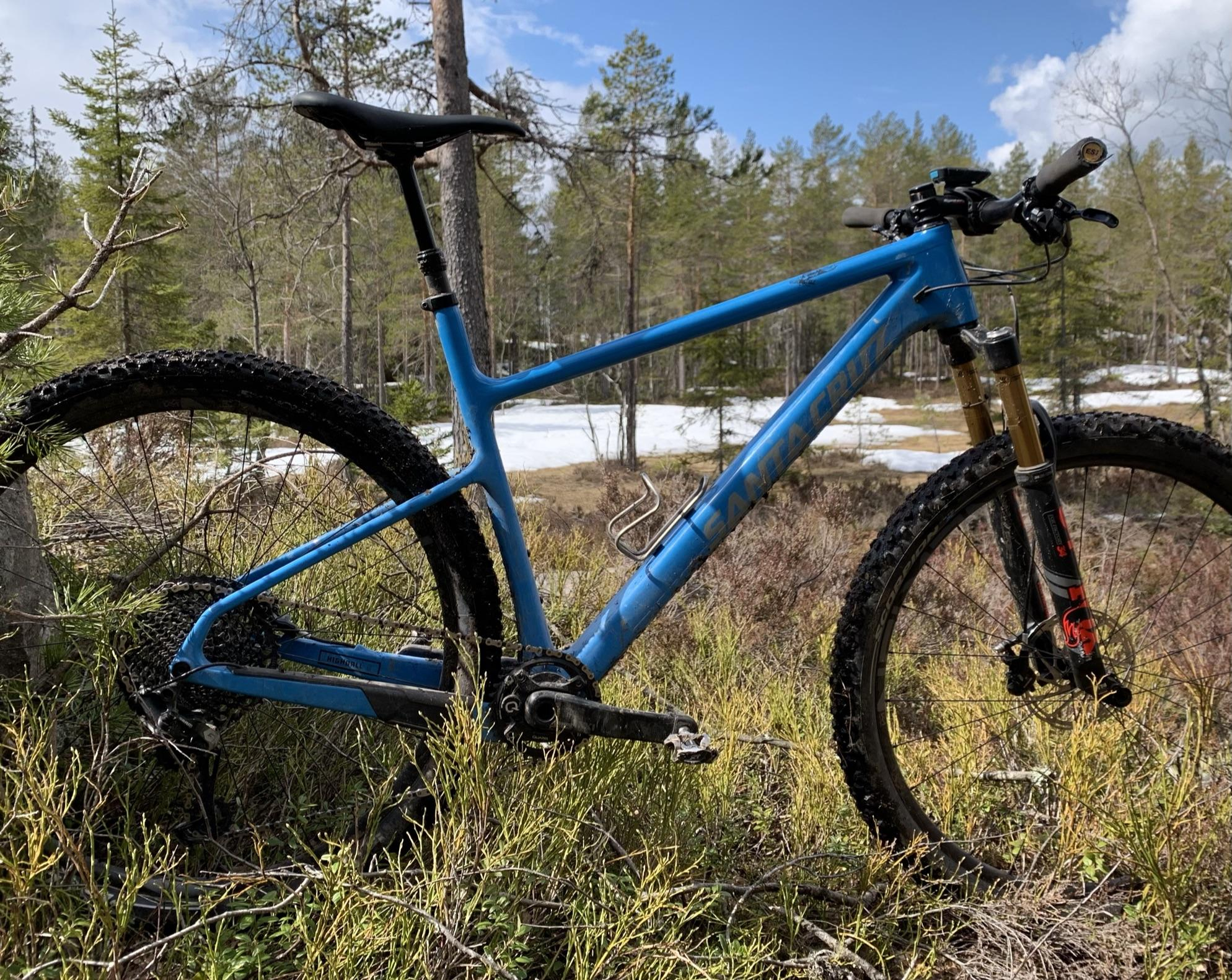

Resten er som opprinnelig. Og resten er ikke mer enn gir og girskifter, kjede, styrelager, holker og bremser. Endringene har ført til at den først ble en hel del lettere pga. bytte av hjul og styregreier. Og så litt tyngre pga. setepinnen. Med de lettere hjulene og oppsett som på bildet under veier den ganske nøyaktig 10,2 kilo
Endringene har ellers bragt den litt nærmere min smak. Styret er nå på omtrent samme avstand som før, men litt lavere så jeg har setet omtrent fem cm over styret. Det gir meg en bedre sittestilling for å putte kraft i pedalene uten å kompromisse (særlig mye) med terrengegenskapene. Jeg var innom en stem på åtte cm, men det ble for langt så jeg gikk til Syntace Flatforce på 66 og er glad og fornøyd.
Kranken måtte vike for en brukt XX1 Quarq med effektmåling. Og at den har GXP lager og ikke DUB er ingen ulempe [link]

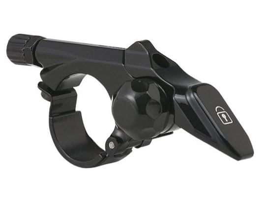

Jeg vurderte å bytte til Rock Shox gripshift-lockout. Noe som burde funke bra med at Fox trekker vaier for å åpne og trykker på knappen for å låse. Noe som er motsatt av RS funksjon, men som virker mer intuitivt. Men løsningen ble noe helt annet. I kjelleren borettslaget står nabo Knuts mange Hard Rocx'er til vinter og sommerbruk. En av dem har RST gaffel med en kompakt lockout montert rundt styret. Den så ut til å kunne fungere fint med motsatt vaiertrekk da hendelen ville stå i den mest "kompakte" stillingen med låst gaffel. De eneste jeg kunne google meg fram til som har denne er bike-dicount.de den var ikke på lager, men jeg satte på varsling på mail og plukket opp en så snart de kom.
https://www.bike-discount.de/en/buy/rst-trl-lockout-lever-570658
Kvaliteten på delen er god, pent laget og henger godt sammen. Montert virket den prima, og etter en del testing har jeg fått montert den på en måte som gir meg lockout med tommelen og resten av hånda rundt grepet. For å åpne må jeg slippe grepet minimalt. Trykket på hendelen er nesten like lett som på Fox-hendelen. I tillegg er jeg nå helt sikker på om gaffelen er åpen eller låst, og den forblir som jeg ønsker det. Og så veier den hendelen ørlite mindre enn Fox og man trenger ikke ta av brems og holk om man vil demontere. En suksess til 31 euro.
Når lockouten havnet på styret kunne jeg flytte setepinnebryteren under på plassen frigjort av Foxbryteren. Da skaffet jeg en Bikeyoke Triggy X som jeg monterte på bremsen med en Matchmaker-dings som hendelen passer rett på. Suksess igjen. Og en mye mer ergonomisk løsning på pinnen i bytte mot litt vanskeligere åpning av låst gaffel.

I et par uker på våren har jeg testet Highballen med min 120 mm Fox34sc Factory. Den er tre cm høyere fra aksel til krone enn 32sc som står på originalt. Jeg har kompensert noe med å droppe fem mm spaceren under stemen, og med litt mer sag så blir høydeforskjellen ca 20 mm. Det er nok til at noe av drivet på asfalt og grus ikke er tilstede på samme måte. Til gjengjeld får man litt ekstra på stien. Stivere gaffel, lengre vandring og slakere vinkel gir litt mer trygghet man kan ta ut enten i mer fart eller mer trygghet. Etter at jeg bygde Koronasyklen 2021/Intense Sniper T har Highball fått tilbake den opprinnelige gaffelen. Det fungerte egentlig helt fint og jeg savner ikke 120 mm som jeg trodde jeg ville gjøre. Det er mulig jeg vil vurdere noen endringer gjennom vinteren, det finnes en halvveis plan om en 34/35 bygget ned til 100 eller 110 mm.
Som stisykkel krever Highball fortsatt at rytteren er på hugget. Den er ikke veldig tilgivende for feil og liker best at man gønner på. Til gjengjeld gir den en respons på input som ikke ligner noen fulldemper. At den veier 10,4 med stor gaffel kjennes også. Vekta tas muligens ikke igjen i økt fart, men i alle fall i feelingen man får når man akselerer oppover. Når det går fort nok kommer også følelsen av at man flyter oppå røtter og stein. Men det er ikke til å stikke under en stol at i lengre rotpartier eller rotete steinrøyser forsvinner farta veeeldig mye fortere enn på fulldemper, og så må man jobbe hardere et lengre stykke.
