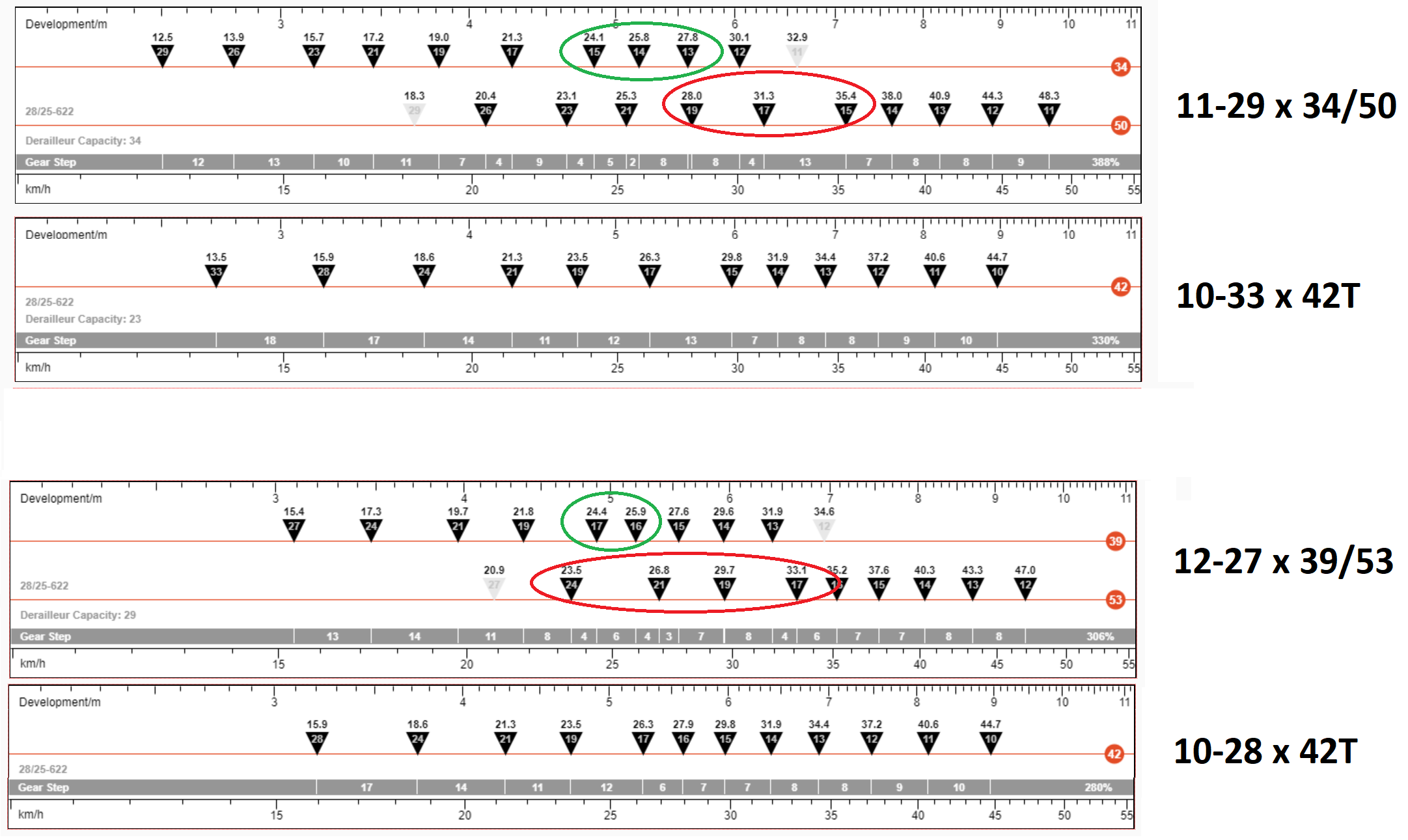

Skubisan, jeg vil påstå 12-del langt på vei løser det.
Du må gi opp litt spenn men der du tilbringer mesteparten av tiden mener jeg du får en minst like bra og mindre komplisert hverdag.
11-29 oppsettet ditt erstattet med 10-33 kassett og 42T ville gitt deg 8% tyngre letteste gir, og 7% lettere tyngste gir.
Har du log fra noen turer/konkuranser kan plotte histogram for å se hvor mye tid du bruker i de laveste og høyeste (og tråkker) hastightene så er det enkelt å finne ut om dette er et problem for deg.
På midten av området vil jeg påstå 10-33 har bedre progresjon. Fra 30km/t og opp er den tettere enn 11-29 (rød ring)
Og i området rundt 25km/t har du kun et lite område (grønn ring) der du har tettere giring med 11-29en, men du blir fort liggende å veksle mellom stor og litenring og må tenke mer.
12-27 og standardkranken kunne vært erstattet med 10-28 med bare 3% tyngre i bunn og 5% lettere i topp.
Da sitter du igjen med hele området fra 20 til 45km/t med mer harmonisk og ukomplisert giring enn du har. (rød ring)
Og kun i lilleklinga får du litt tettere giring akkurat ved 25km/t (grønn ring).
Men, kan også her erstattes av 10-33 kassetten og 44 eller 46 for å få større spenn. Da bare sprang 17T til 15T som er litt større enn vanlig, men det er bare marginalt større enn 19T til 17T som du har nå, så jeg tror jeg ville sagt det var bedre å ha det ekstra spennet.
1x12 vs 2x.png (263.41 KB, 1259 nedlastinger)

Når proffene kjører 11-23 kassett, som vel er et vanlig oppsett flate etapper, så skal du slite med å få til 1x oppsett med like tett giring i området fra 20 til 30km/t.
2x11-23 vs 1x10-28
Men, som jeg har nevnt, med en gang du sammenligner med 2x11 og 11-28 eller 11-30 kassett så er 1x og 10-33 minst like bra.
Og Havre, hvis det ikke var obvious... den aller mest positive siden er at du slipper å tenke. Bare gir opp når du vil ha lettere, og ned når du vil ha tyngre.

Nå har jeg jo også valgt å beholde framgiret i en skuff, enn så lenge. Skal jeg ta Orcan med en tur til noe sted i utlandet, hvor lange 12+% klatringer er vanlige, kommer jeg til å tenke nøye gjennom om jeg skal hive på framgiret og 2 klinger foran for å kunne ha lette nok gir oppover. (Med trådløs giring tar denne bytteoperasjonen under 10 minutt og jeg kan til og med bruke samme kjedelengde.)
Og da fordi jeg syns syns at mindre enn 40T foran blir begrensende i nedoverbakkene.
Sitat: yolo
12 km/t gir 78 i kadens med (krank/kassett):
1. 34x28 - som er rimelig standard der ute
2. 39x32 - som er min letteste utveksling på Oltren (12-delt)
3. 44x36 - som virker å være et vanlig 1x-oppsett for fleksibilitet
( eller 40x33 gir også 77 kadens i 12km/t.
og 44x33 gir 70 istedenfor)
Sitat: yolo
1. Kompaktkrank - 50x11 - gir meg da "toppfart" på 61 km/t
2. Min standardkrank - 53x11 - gir meg 64 km/t
3. 1x - 44x11 - gir meg - 53 km/t
3b. Murican 1x - 44x10 - gir meg - 58 km/t
59km/t på 44x10 og 65 på 53x11 ICON_WINK
Eller om man setter 65km/t som fart så får du tråkkfrekvens: 1. 112 , 2. 105 , 3b 115.
(og 126 med 40x10.)
I disse hastighetene snakker vi unntakstilstand. Her tilbringer de fleste av oss ekstremt lite av tiden vår.
Og jeg vil påstå at at de fleste av oss bør spare kreftene og holde aerodynamisk posisjon når det går så fort.
Effekten av å trø på jevnt i disse hastighetene er bare noen få prosent hastighetsøkning, hvis du klarer å unngå å påvirke cdA negativt.
Tok en titt på hastighetene og tråkkfrekvens til de som har bestetid på segmentet på Styrkeprøven fra Fokstu og nedover mot Dombås: https://www.strava.com/segments/7539674?filter=overall
Det som går igjen få tråkker mer enn få sekunder av gangen når hastigheten er over 60, og det er den på dette segmentet i omlag 7minutter (av 7 timers tur). Når de tråkker er det gjerne korte pulser med høy watt, sikkert for å klare å unngå å miste hjulet de ligger på.
Også når du sykler alene er små korte spurter for å få opp fart og deretter fokusere på å holde aerodynamisk posisjon mer effektivt.
(Har ingen plan om det, men skulle jeg syklet Styrkeprøven med Orcan tror jeg heller jeg hadde klinet på en 46 eller 48T foran enn å satt på framgiret)
Effekten av å trø på jevnt i disse hastighetene er bare noen få prosent hastighetsøkning, hvis du klarer å unngå å ødelegge påvirke cdA negativt.
Dette er jo et argument som går igjen... jeg personlig vet jo at jeg triller omtrent like fort som jeg tråkker i de hastighetene, men for min del gjelder følgende eksempel; på vei hjem fra jobb så har jeg et parti på ca 10 km som er hovedsaklig nedover (kanskje -2% i snitt) der det er litt korte flater, et par bratte nedoverbakker og en del slake nedoverbakker. Om jeg har en "tråkke-på-dag" så er det morro å ligge på 52-11 og gi jernet nedover. Ja, det er nok ikke mye saktere det går på den andre sykkelen med 42-11, men nå sykler jeg hovedsaklig for den gode/morsomme følelsen, ikke nødvendigvis for å sykle fort. Plenty av steder i nærheten her der jeg ligger på 52-11, og jeg merker det godt når jeg bruker racer nr 2 med 50-11.
Jeg mener personlig at jeg også kunne hatt 1x, men jeg vil da ha toppfartgiret og samtidig et lett gir som tilsvarer 36-28. Kunne da hatt 52/11-40 kassett f.eks.

Greit poeng ang drivverkstap. Men, det er i samme størrelseorden som aerodynamisk fordelen til 1x. (Nok med en bias mot drivversktapfordel for tyngre ryttere med høyere watt.)
Nå snakket vi jo om proffer (som jo er lite relevant for våre valg) og de bruker jo 2 delt foran. De får da tap i både pose og sekk ;-)

Sitat: Jamez
(Med trådløs giring tar denne bytteoperasjonen under 10 minutt og jeg kan til og med bruke samme kjedelengde.) Og da fordi jeg syns syns at mindre enn 40T foran blir begrensende i nedoverbakkene.
Med italiensk mekanisk giring bytter jeg mellom 39- og 53-drev 1800 ganger på samme tid, og det hele foregår i hastighet, midt i tråkket.
Sitat: Jamez
(eller 40x33 gir også 77 kadens i 12km/t. og 44x33 gir 70 istedenfor)
Ja, finnes sikkert utallige eksempler. Med 40T foran blir "toppfart" som ovenfor 48 km/t (11T), så tok ikke 40T med siden det åpenbart blir håpløst.
Sitat: Jamez
59km/t på 44x10 og 65 på 53x11 ICON_WINK Eller om man setter 65km/t som fart så får du tråkkfrekvens: 1. 112 , 2. 105 , 3b 115. (og 126 med 40x10.)
Det er kult med desimalpirk på et regnestykke med ørten variabler, er jo det.
Sitat: Jamez
I disse hastighetene snakker vi unntakstilstand. Her tilbringer de fleste av oss ekstremt lite av tiden vår. Og jeg vil påstå at at de fleste av oss bør spare kreftene og holde aerodynamisk posisjon når det går så fort. Effekten av å trø på jevnt i disse hastighetene er bare noen få prosent hastighetsøkning, hvis du klarer å unngå å påvirke cdA negativt.
Ja, skal ikke påstå at dette er noe som skjer ofte, og når det går nedover er det åpenbart mer å hente på å ligge på rammen fremfor å tråkke ja. Jeg regner med at de fleste som har syklet med std-krank i gruppe sammen med kompakt-folk har kjent på den deilige følelsen av å kunne tråkke på litt lenger utfor og litt tidligere når det flater ut.
Sitat: Jamez
Hadde et fungerende 13-girs oppsett med ~10-37ish eller 11-40 kassett eksistert hadde vi sluppet å ha denne diskusjonen tror jeg.
Markedsandelen av 1x på landevei er vel tilnærmet 0. Så at det finnes en "diskusjon" er vel å legge godviljen til. Er ingen i WT og ser aldri noen på ritt rundtom heller, uten at jeg aktivt har letet etter det, tvert imot kanskje ICON_WINK Større og flere tannhjul reduserer jo også det som finnes av fordel for 1x også. Virker jo ikke som at kadens har blitt mindre viktig de seneste årene heller.
Men for all del; bra at det finnes, kult med mangfold!
