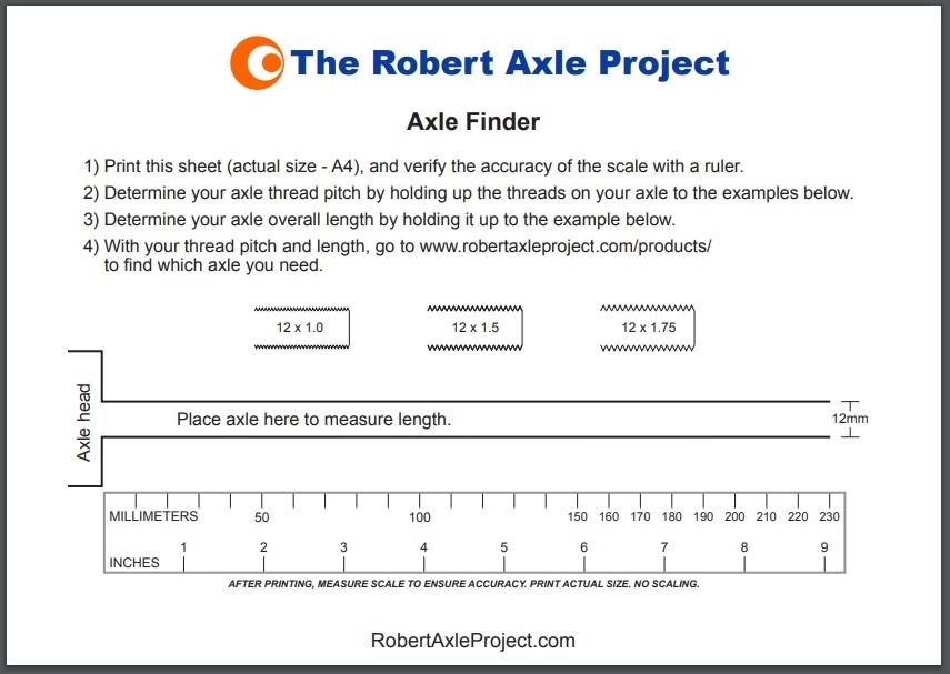

Er det noen som er kjent med type og dimensjoner på bakakslingen på Diamant Ar Tiagra? Tenkte å dra en Thulevogn med den. Når påsken på fjellet er avlyst blir det sykkelturer i byen.
Dette lurer jeg også på. Jeg skal dra en Croozer-vogn. Hva er det som bestemmer hvilken bakaksling jeg må kjøpe?
Re: Grusracer - mest for pengene [Re: Skillz321] #2599304 05/04/2020 08:10
Tror redaktør Øyvind Aas fortsatt eier en AR, og kan sikkert opplyse mål for akslingen, om han skulle lese dette.
Uansett, for å finne rett aksling, er det en nyttige guide på The Robert Axle Project: What axle do I need?
Følg punkt 1, 2 og 3 i guiden.
[Linket bilde fra robertaxleproject.com]
Du finner måleskjema i A4 her (lenke).
Axle Finder.jpg (202.39 KB, 4897 nedlastinger)
