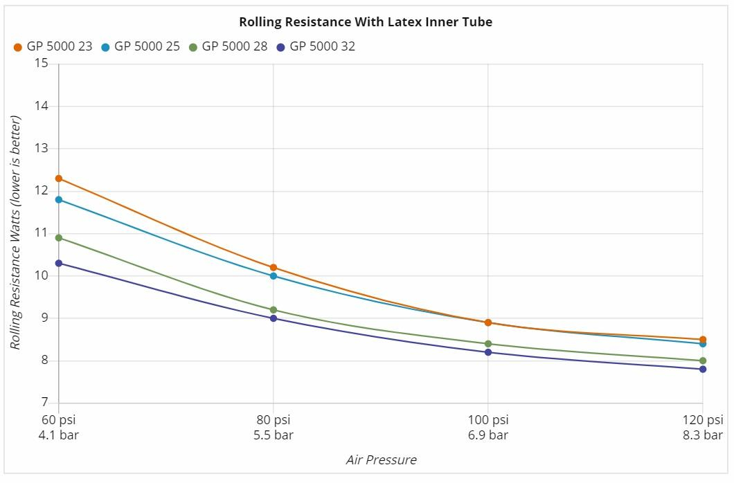

Jarno Bierman på Bicycle Rolling Resistance har allerede rukket å sammenlikne GP5000 i 23, 25, 28 og 32 mm, vel å merke med slange. Poenget vil være det samme slangeløst.
Som vi vet fra tilsvarende test av forskjellige bredder av GP4000 SII, får du lavere rullemotstand jo bredere dekket er, forutsatt likt lufttrykk. Men med likt lufttrykk får du også mindre komfort jo bredere dekket er.

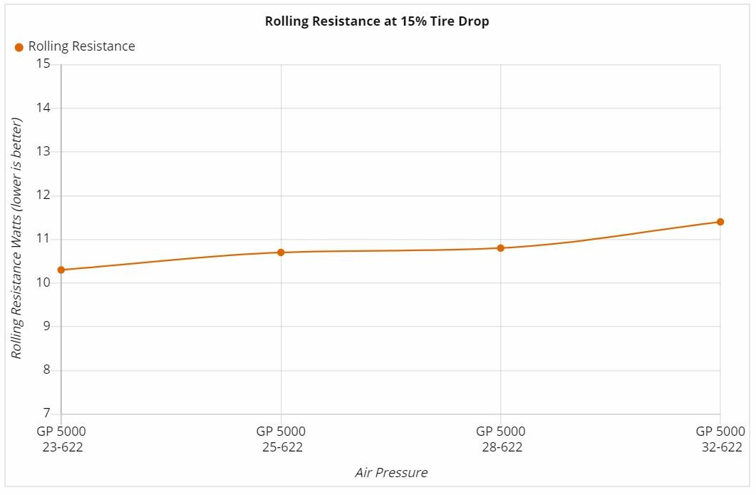

Om du vil ha mer komfort med bredere dekk, får du også høyere rullemotstand.

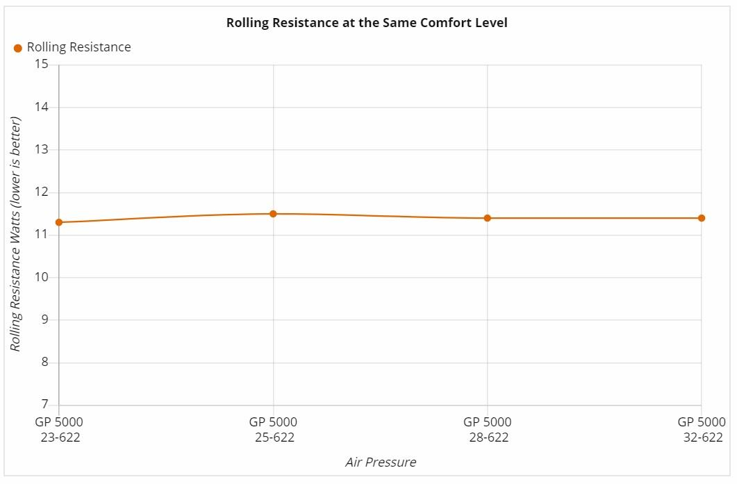

Men om du vil ha samme komfort på alle dekkbreddene, får du lik rullemotstand uansett bredde.
Med komfort menes her deformasjon av dekket, altså hvor mye dekket gir etter.

Det er vel i grunn bare den grafen i midten (15 % drop) fra BRR som er relevant å se på, hvis det skal være noe poeng å kjøre med bredere dekk (gitt at vi snakker normale asfalter veier). Men det er jo interessant at forskjellen uansett er ekstremt liten.
Ellers er jeg enig i at det rent subjektivt virker som at større drop gir lavere rullemotstand på ujevnt underlag enn høyt trykk, og da begynner grafen å se annerledes ut. Høyt trykk på grus er forferdelig å kjøre på, spør du meg. Både komfortmessig og mtp. effektivitet.

Om du leser det Elmersen skriver med velvilje, forstår du at han mener grad av deformasjon av dekket (drop), ref. funnene fra Bicycle Rolling Resistance i tråden. Uten at jeg kjenner det nøyaktige forholdet mellom lufttrykk, dekkbredde og deformasjon i forskjellige kombinasjoner av dekk og felger
Ja, snakker om "relativt trykk", vet ikke hva det kalles på fagspråket. Altså hvor hardt dekket føles og hvor lett det deformeres. Tok utgangspunkt i den kjente grafen på 15 % drop: https://i.stack.imgur.com/9RFfR.png
