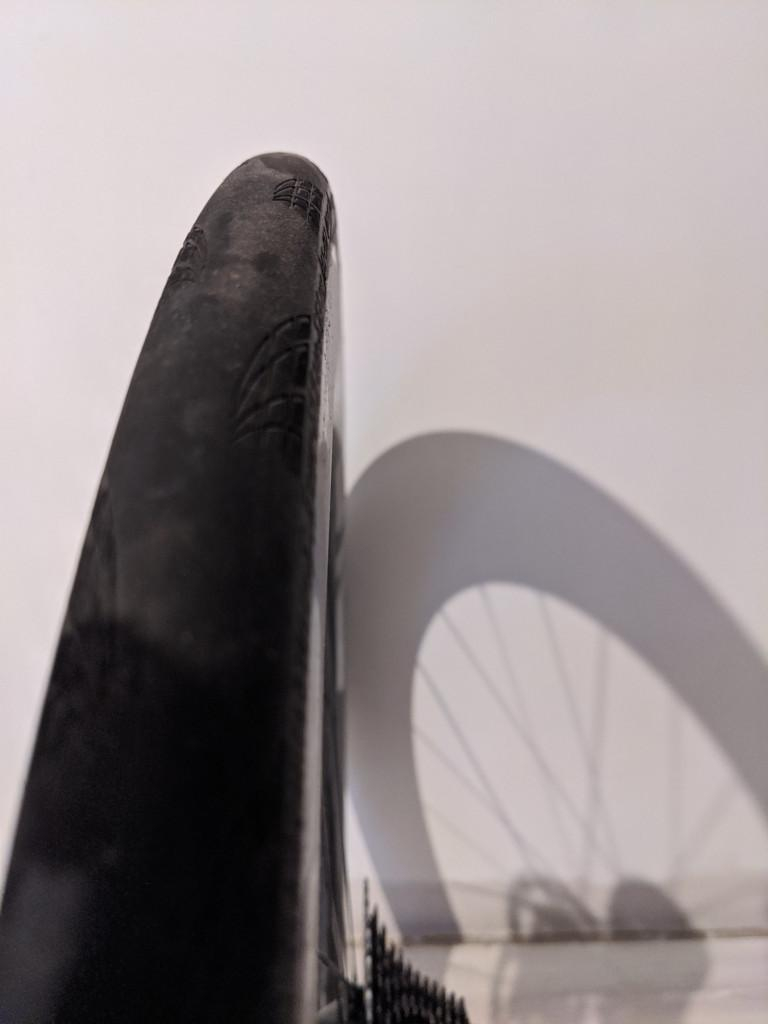

Re: Karbonhjul disc [Re: Sepeda] #2592731 25/02/2020 13:19
Innlegg: 1,254
Kodo Offline
Gruppeløs :p
Gruppeløs :p
Innlegg: 1,254
Hei Sepeda,
Jeg antar at du kjører de Unaas Wide hjulene dine slangeløst. Kan du si noe om deres tilnærming til tubeless er i henhold til foreslåtte standard?
Mads | Støtt NOTS
- Så mange deler, så lite penger

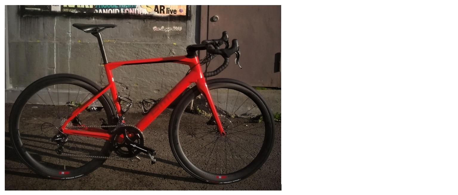

Re: Karbonhjul disc [Re: Kodo] #2592779 25/02/2020 19:08
Sitat: Kodo
Jeg vet ikke, men nei, jeg tror ikke felgene er utformet i henhold til den kommende ISO-standarden.
Eneste felger jeg med sikkerhet kan si er UST Road, som er grunnlaget for ny standard, er Mavics egne. Usikker på om Campagnolo/Fulcrum opererer med nøyaktig samme krav til utforming av felgkantene i sine 2-Way Fit.
Overgangen til ny standard vil trolig skje umerkelig for brukerne, dessverre uten at hver produsent spesifiserer hvilken standard felgene er produsert etter. De færreste kjenner eller interesserer seg for de forskjellige ISO-standardene for felger og ETRTO for dekk. Brukerne vil bare oppleve at slangeløst fungerer bedre og enklere med tiden, etterhvert som felger og dekk standardiseres.
Vurderte Mavic selv, og ikke minst Campagnolos Bora WTO 45 msnheart1, men Unaas 40 Wide gav meg en så attraktiv kombinasjon av dybde, bredde, vekt, pris, soliditet og lokalt bygg/oppfølging, at jeg slo til på dem. Og de inngikk i en pakkepris med ombygging av sykkel.
Har målt 40 Wide til 22 mm indre bredde (smaleste punkt mellom felgleppene/hooks) og 30 mm ytre bredde. Har brukt Vittoria Corsa G+ 2.0 TLR 28 mm, som måler optimale 30 mm på felgene, og Schwalbe G-One Speed 30 mm, som måler rett over 32 mm.
Opplever at det hverken er enklere eller vanskeligere å få dekk av og på 40 Wide enn andre kombinasjoner jeg har forsøkt av brede felger og smale dekk. Emil har også lært meg noen enkle teknikker. Løfter siste del av felgkanten på plass ved hjelp av to dekkspaker.
Husker i gamle dager, altså for noen år siden, da vi som var tidlig ute med skiver på kross- og etterhvert landeveissykler, ofte ikke hadde annet valg enn å bruke 29-felger med krossdekk eller de bredeste landeveisdekkene vi kunne oppdrive, les 28 mm. Da var det til tider tøft å få på dekk ICON_SMILE
Med Emils velsignelse har jeg fjernet dekalene på 40 Wide, med unntak av flagg og den vesle teksten om håndbygg. Markante logoer på felger passer ikke så godt til den dempede rammen. De norske flaggene har fått praten i gang og gitt meg mye velvilje på turer i utlandet. Spesielt å oppleve at under vaiende amerikanske flagg i fjerne Maryland, prises innsatsen våre styrker gjør i urolige hjørner av verden.
Re: Karbonhjul disc [Re: Sepeda] #2592787 25/02/2020 20:10
Innlegg: 567
mob Offline OP
Innlegg: 567
Den er så fin!

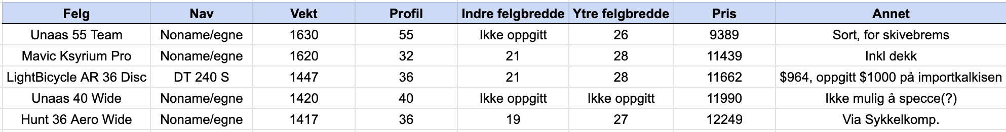

OK, jenter: Here come the contenders!
Unaas er inne i varmen etter grunnleggerens flotte innlegg lenger oppe i tråden. Samme med Mavic, som jeg ikke hadde tenkt på. Og LB, såklart.
Jeg har et par favoritter, men vil gjerne høres deres mening.

Re: Karbonhjul disc [Re: mob] #2592789 25/02/2020 20:18
Indre og ytre felgbredde for 40 Wide finner du i mitt innlegg over - indre bredde 22 mm mellom hooks og ytre bredde 30 mm. Med forbehold om at det er selvmålt.
Emil bygger med det navet du vil ha, om du spør ham pent og han har tid. Samme gjelder eiker og nipler. Evt. anskaffer du komponentene selv. Selv de felgene du måtte foretrekke. Pris ved custom-bygg kan jeg ikke si noe om, men det var ikke avskrekkende, da jeg vurderte noen sære krav selv.
Du mangler en kolonne for service. 2 år gratis hos Emil.
Ikke til forkleinelse for de andre alternativene, som jeg har all grunn til å tro er aldeles utmerkede. Spesielt olelovolds tips om de topp moderne hjulene fra Mavic. Og Ørjan på Sykkelkomponenter er bunnsolid, akkurat som Hunt skal være. Så, ja, litt av et luksusproblem...

Den er så fin!
Oj, var den til meg? Tusen takk! Specialized Tarmac er jo helt rå, så vi er nok to. For ikke å nevne de ytterst fantastiske byggene som er velkjente her på forumet.
Re: Karbonhjul disc [Re: mob] #2592798 25/02/2020 21:31
Innlegg: 2,202
vviz Offline
Innlegg: 2,202
Enig i at BMC'en er flott! Liker de dempede detaljene over hele fjøla! Senkede setestag har jeg heller ingenting i mot. Er det der Roadmachine-modellen?
Nå husker jeg ikke 100% alt som har kommet frem i diskusjonen her, så jeg sjekket bare tilbake på første post, og så du skulle kjøre 28mm. Om du kjøper disse hjulene primært av aero aero-hensyn, så tror jeg du bør styre unna alle 28mm modellene, gitt at de reelt sett måler den oppgitte bredden. Isåfall står du vel igjen med alternativene Unaas-wide (dersom de faktisk er 30mm), eller å kjøre 25mm dekk.
Legger ved noen bilder som viser ett 25mm (GP5000 Tubeless) på en 28mm felg. På bildet tatt rett ovenfra ser du ikke felgen, da disse to størrelsene går akkurat "kant i kant" med hverandre. Vinklet hjulet bittelitt på det neste bilde, bare så du skal se at "ja, det er faktisk en felg under der". Hadde jeg satt ett 28mm dekk på disse felgene ville de ha bulet utenfor felgen, med dertil neglisjering av evt. aerofordel. Framhjulet på dette hjulsettet har 20mm indre bredde og 29mm ytre bredde, og for øyet er det akkurat samme resultat (25mm går kant-til-kant). Så selv de felgene med 21mm indre bredde har jeg sterke tvil til at vil passe godt (aeromessig) med 28mm dekk, med mindre produsenten selv sier at det er 28mm de er optimalisert for.
Gitt det ville jeg sagt at Unaas Wide (gitt at de er 30mm brede) kanskje blir det eneste realistiske alternativet dersom du har tenkt å kjøre 28mm uten å ødelegge aero-fordelene felgprofilen evt. gir. For de andre alternativene tror jeg 25mm er ett langt tryggere valg (gitt at det er aero-hensyn inne i bildet).
25mm GP5000TL på 19/28mm felg.
Samme dekk/felg, fra litt vinkel
Redigert av vviz; 25/02/2020 21:32.
