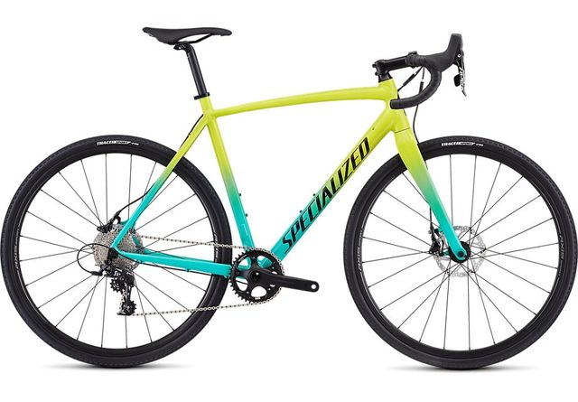

Jeg ville ikke gått for Silex 300, rett og slett fordi den har mekaniske skivebremser. Som Road.cc skriver i sin ellers gode omtale av sykkelen:
Sitat: Road.cc
Spyre cable discs asking for an upgrade...
Men oppgradering fra mekanikk til hydraulikk er uforholdsmessig kostbart. Det er bedre å se etter rimelig modell med hydrauliske bremser. Disse gir bedre modulasjon, er selvjusterende, fryser ikke til på vinterstid og gir høyere annenhåndsverdi. Kort sagt bedre kjøp.
Mange gode tilbud rundt omkring hos forhandlere, utstilt eller på lager, som ikke nødvendigvis kan finnes på nettet. Det gjelder både modeller og størrelser. Antar at det samme er tilfellet også i Trondheim. Verdt å høre rundt.
Rimelige, men gode modeller med hydrauliske bremser tilgjengelig i Norge kan være f.eks. Silex 400, Orbea Terra, Trek Checkpoint AL 4, Scott Speedster Gravel Comp, Gekko Firm GRV (denne skal ha Tiagra hydraulisk gruppesett, til tross for feil bilde), White GX Pro og Landeveis testvinner Diamant AR Tiagra.
Om du vil importere selv, er nevnte Grail AL åpenbart et utmerket alternativ. Det finnes en hel verden der ute av gode tilbud fra fjernt og nært, men husk verdien av garantier, serviceavtaler og hjelp til tilpassing osv som du kan få fra en lokal fagbutikk. Og noen ganger rabatter for diverse medlemskap.
En rimelig krossykkel kan også ofte være et fullgodt alternativ, avhengig av personlige preferanser, tiltenkt bruk og behov for festepunkter for skjermer eller bagasje. Jeg synes f.eks. røde Everest CX1 er pen.
Landeveissykler med skiver og god dekklaring er absolutt verdt å vurdere, f.eks. den fine Focus Paralane AL Tiagra. Jeg synes selv en allsidig landeveissykkel er beste alternativ for det meste, bortsett fra vintersykling.

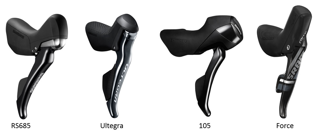

Sitat: parob
Det med form på hendlene forstod jeg ikke.
Hendler og kalipere som inntil nylig ble brukt for hydrauliske bremser sammen med 105 og Tiagra, er non-series RS505 og RS405. Som du ser av bildet under, er disse hendlene bredere og mer kantete i formen. Siste generasjon 105 og Tiagra er derimot komplette hydrauliske grupper med hendler mer lik Ultegra.
Gamle 105 (non-series RS505) sammenlignet med andre hendler.
Har merket meg at enkelte opplever lekkasjer i RS405-kaliperne. Vet ikke om det forekommer lekkasjer hyppigere med disse kaliperne enn series-kaliperne. Har selv RS505-kalipere på blandeveissykkel og har ikke opplevd lekkasje.

Har funnet ett annet alternativ, Specialized - Crux E5 Sport: https://www.finn.no/bap/webstore/ad.html?finnkode=140391889
Noen som har erfaring med den? Hvordan er den sammenlignet med Diamant AR?
Re: Grusracer - mest for pengene [Re: bendik92] #2590212 05/02/2020 15:35
Sitat: bendik92
Har funnet ett annet alternativ, Specialized - Crux E5 Sport: https://www.finn.no/bap/webstore/ad.html?finnkode=140391889 Noen som har erfaring med den? Hvordan er den sammenlignet med Diamant AR?
Ingen erfaring, så du får ta det jeg skriver med en klype salt.
[Linket bilde fra images.finncdn.no]
Først: Jeg synes dette er en kjempekul sykkel. Bare den rå lakkeringen i seg selv kan være grunn god nok til å velge den fremfor mengden av blandevei/grussykler i duse jordfarger.
Dette er lillebroren til den anerkjente rittsykkelen CruX, som kommer i diverse karbonversjoner. Bikeradar rangerer den høyt på listen over The best cyclocross bikes of 2020, forresten sammen med Cannondale SuperX, som Emilzipp suser rundt på, og Giant TCX Advanced, som jeg selv var på for noen år siden ICON_LAUGH Canyon Inflite burde åpenbart også vært på den listen. Og flere andre, men det er en annen sak.
Dette er altså en krossykkel/cyclocross, men så vidt jeg kan se fra geometrien, burde den egne seg godt til allsidig bruk. Litt kortere enn Diamant AR, men burde ikke være ustabil av den grunn. Slep/trail ser greit ut.
Man ser likevel at dette i utgangspunktet ikke er en praktisk sveitserkniv, men en innstegsmodell av en rittmaskin, bl.a. ved manglende festepunkter for skjermer og bagasjebærere. Kanskje spiller det ingen rolle for deg. Man kan få en viss beskyttelse og fortsatt se bra ut med f.eks. en Ass Saver og Neoguard Rigid. Og en krossykkel kan (bør?) være møkkete i bruk, til forskjell fra en landeveissykkel. Men du vil bli våtere og mer møkkete enn på en sykkel med fastmonterte heldekkende skjermer.
Rammen er noen år gammel, så den har eldre standarder, herunder tradisjonelle hurtigkoblinger både foran og bak. Det er dessuten postmount, ikke flatmount bremsefester. Karbonversjonen har nyere standarder. I likhet med f.eks. CAADX, tror jeg det snart vil komme en oppdatert versjon av CruX i aluminium med nyere standarder. Mulig at ny versjon vil bli enda mer krossrittorientert ettersom sykler som Diverge og Roubaix har tatt over som modeller som gjør alt. Som nevnt over, vil du neppe merke stort til de eldre standardene, men du må ta hensyn til det ved fremtidig oppgradering av komponenter.
Vær oppmerksom på utvekslingen. SRAM Apex1 med 40t på krank og kassett 11-32. Jeg har ikke særlig greie på 1x, men ville selv ha savnet både tyngre og lettere gir. Andre får kommentere, men selv ville jeg valgt flere tenner på krank og større kassett for allsidig bruk.
Dekkene Tracer Sport 33 mm er all-round krossdekk. For bruk på vei, ville jeg valgt (b)landeveisdekk, ikke krossdekk. Men de fungere sikkert fint.
Krossrammen er selvsagt designet for 33 mm dekk, men med god klaring for gjørme. Leser at andre har fått plass til 40 mm dekk, men da med lite klaring. Vet ikke om det er fare for subb med dekk opp mot 40 mm.
Alt i alt: Råstilig sykkel. Ikke praktiske festepunkter. Eldre standarder. Muligens behov for å endre utveksling og bytte dekk, noe som bør kalkuleres inn.
Re: Grusracer - mest for pengene [Re: parob] #2590220 05/02/2020 17:45
11-32 blir for smalt (vil jeg påstå) for grus (som topic tilsier er bruken). Min Inflite kom med 11-36, som jeg også synes er for smalt. 10-42 er etter min mening ganske herlig på grus. Det fordrer ett SRAM XD(R) boss på baknavet. Det vil si noen tusen i oppgradering for nytt boss og ny kassett.
Alternativet som da blir "nesten" like godt er 11-42 kassett, som du kan montere på standard Shimano-boss. De kassettene er også veldig billig, men til gjengjeld veldig tunge (det er en "innstegskassett"). Fungerer fint dog ICON_SMILE

Sitat: Sepeda
Du sitter på imponerende mye kunskap som hjelper veldig til en sykkelnoob som meg! ICON_LAUGH Ja det første som slo meg var hvor kul denne sykkelen er. Det gjør nok at den frister en del.
Så forskjellen på krosssykkel og gravel er festepunkter? Jeg skal bruke sykkelen til jobb av og til så da er det veldig greit med skjærmer så man slipper å være helt gjennomvåt.
Som nevnt DuffMcShank så har jo Gresvig gått konkurs. Så tenker jeg følger med der utover våren å ser om det kommer salg på Diamant AR.
