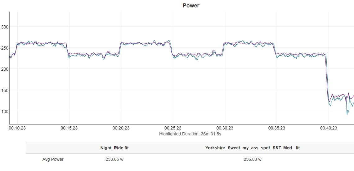

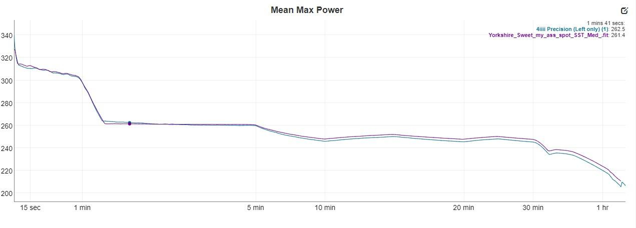

Re: Nye wattpedaler? [Re: Skogsmann] #2652919 17/03/2021 13:39
Sitat: Skogsmann
Bruker Assioma Duo sammen med Kickr Core 2018.
Det skiller 1 watt på 2 timers økt rundt 260 w i snitt. Det må sies å være innenfor.
Det ser fint ut, men det sier ingen verdens ting uten nærmere analyse. Gjennomsnittwatt er en enkel ting. Når watt stiger, synker, avvik på høy og lav watt, over tid , når du blir sliten etc. Alt dette bør sees på for å sjekke om målingene er "riktige" i tillegg er to målere for lite. Begge kan jo være feil. De er faktisk det i ditt tilfelle siden Pedaler måler effekten på et mye tidligere punkt enn rulla gjør. Du skal ikke ha samme watt på de to målerne ICON_SMILE
Selv har jeg tegna abbonement på DC raimakers analyseverktøy og lest inn mange ulike økter med to målere. De har vært fordelt på deisse:
Powertap gen 1 bakhjul på racer
Stages venstre krankarm på racer
4iiii venstre krankarm på fulldemper
Quarq spiderbasert måler på halvdemper.
Elite Direto XR smartrulle.
Siden jeg bare kan bruke to om gangen av naturlige årsaker kan jeg ikke parallellmåle flere mot hverandre.
Under ser vi litt av en intervalløkt der jeg ligger på ca 260 watt, og en MeanMax graf for hele økta. Den grønne linja er 4iii og den lilla er Direto XR. Grafen er glattet med 15 sekunders gjennomsnitt. Vi ser at krankmåleren reagerer mye raskere enn rulla. Særlig der jeg slipper opp. Snittwatten i uttrekket er innenfor 1,5% Det samme fine bildet er gjeldende for hele økta i MeanMaxgrafen.
Alt i alt kan jeg være veldig fornøyd og si at det er perfekt samsvar og at effekten på rulle og utendørs er lik.
Men det er bare det at dette er en spesielt god økt. Vanligvis ligger samsvaret på rundt 3-5% ikke under 1,5%. HVorfor jeg av og til får perfekte grafer som dette og av og til bare bra nok aner jeg ikke. Konklusjonen er uansett at alt er bra nok. Klarer jeg ikke holde den effekten jeg har planlagt kjører jeg enten til jeg sprekker eller reduserer.
Og ute er det enda vanskeligere ICON_SMILE
