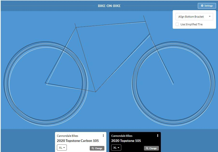

Bikeinsights viser en økning på 4-5 mm hos meg, men ikke viktig.
Poenget mitt er, jeg ville ikke valgt verken Áspero eller Topstone som blandeveisykkel. Da ville jeg valgt Caledonia, Endurace, Paralene, Synapse (som TS nevnte), Roadmachine osv. Disse tar jo alle over 32mm med dekk, uten at det går på stor bekostning av asfaltmoroen ICON_SMILE
Her ser du Topstone i svart og Synapse i hvitt. Sittestilling er lik med lik cockpit MEN! Enkelt forklart: differansen på gaffel og kjedestag her er det jeg ønsker på grov grus, men ikke ønsker på asfalt, da gjerne det motsatte.

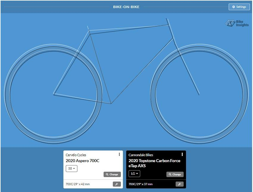

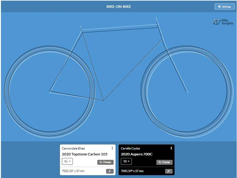

Re: Cannondale Topstone [Re: yolo] #2653455 20/03/2021 12:07
Sitat: yolo
Jeg så på denne da jeg skulle ha ny grusracer fjor. I min str (lik reach) har den 35 mm høyere stack enn Cervelo Áspero, 10 mm lenger kjedestag, mer trail og mer fork offset (beklager engelsk). Så den er, IMHO, betraktelig mer i den grove retningen enn min grusracer (...)
Prøver å bekjempe forumavhengigheten, og har klart å holde meg borte i flere dager, men her makter ikke nerden i meg å holde tett ICON_SMILE
Dette må være en misforståelse.
Enten har du sett på Topstone i aluminium, som er et annet dyr enn karbonversjonen vi snakker om her, ellers er det uriktige data registrert i Bike Insights, som du viser til. Mistenker det første.
Topstone Carbon, særlig i den opprinnelige versjonen med stiv gaffel, er blant de mest aggressive i sin kategori, og intet grovt drog.
Den har i alle størrelser kortere kjedestag enn Áspero, ikke lengre. Cannondale oppnår dog kombinasjonen av korte kjedestag og god dekklaring ved hjelp av sitt proprietære AI Offset som flytter drivlinjen 6 mm. Ulempen er at bakhjulet må ha annen sentrering.
Den har likeledes omtrent samme slep/trail som Áspero, men med sin Outfront Steering en annen kombinasjon av styrerørsvinkel og fremløp/offset enn Áspero med sin Trail Mixer, altså chip i gaffel for regulering av fremløp etter hjulstørrelse. Dermed også noe forskjellig hjulflopp, som vi en dag må se nærmere på ICON_SMILE
Akselavstanden er også tilnærmet lik Áspero i alle størrelser.
Den har for øvrig kortere krankdropp, som fører den litt nærmere krosstradisjonen enn Áspero.
Om vi sammenlikner Áspero i din størrelse (hvit) med Topstone Carbon (svart), ser du både likhetene og forskjellene. Blant de siste er rammehøyde/stack og rammelengde/reach, men de er innenfor hva som kan justeres ved tilpasning, om du ikke vil ha maksimalt lavt styreoppsett.

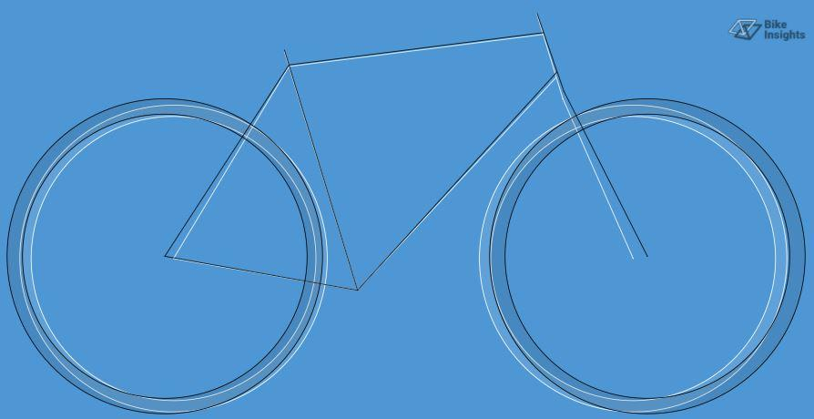

Sitat: yolo
Her ser du Topstone i svart og Synapse i hvitt...
Skulle gjerne visst hvilke modeller og størrelser du har brukt i din sammenstilling fra Bike Insights. Ut fra kjedestagene kan det se ut som Topstone i aluminum, og i så tilfelle blir hele sammenlikningen misvisende, akkurat som nevnt over for Áspero.
Om du sammenlikner Synapse i samme størrelse (hvit) og Topstone Carbon (svart) får du dette:
Det synes klart at Topstone Carbon har arvet sentrale mål fra Synapse, men tilpasset bredere dekk og røffere bruk. Vi kan også kjenne igjen trekk fra SuperX, fremfor alt Outfront-mål hva gjelder styrerørsvinkel, fremløp og slep. Topstone Carbon og SuperX deler forresten også AI, men gravel-broren har 7 mm kortere kjedestag enn kross-søsteren.
Topstones Kingpin med sin såkalte mikrodemping, med fleks på opptil 30 mm i setepinne og baktriangel kombinert, kan ikke sammenlignes med bakdemper fra terrengverdenen. Likevel synd at den ikke kan reguleres, med tanke på en viss tendens til gyngende følelse som rapporteres i enkelte tester ved ren landeveissykling. Kingpin var forresten grunnen til at vi i sin tid kastet den ut av din tråd.

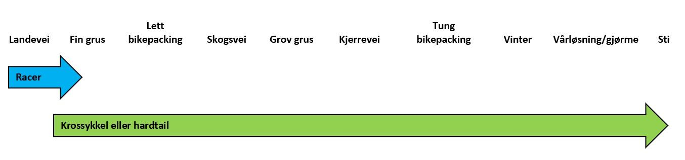

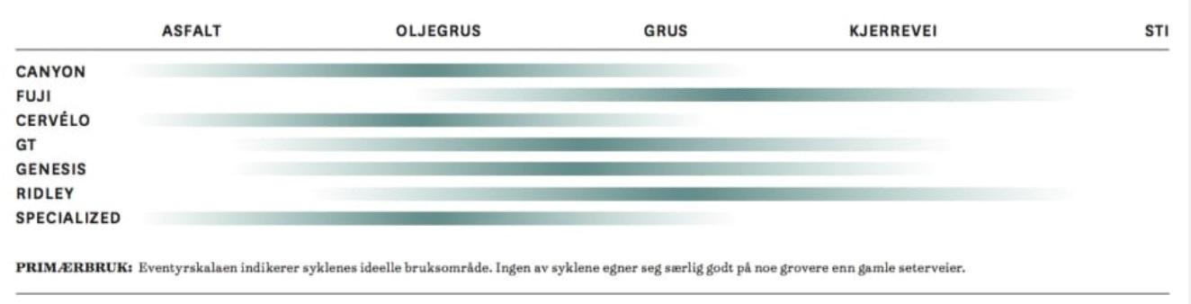

Jeg er nå høyreist som en nederlender, liker at setepinnen er tilnærmet like lang som seterøret, fronten er lav, styret er slammet, og kjøreegenskapene er kjappe. Samtidig synes jeg skrånende overrør er damesykler for 50-åringer med vond rygg, demping er for pingler, og sykler som selges i kjedebutikker er bare altfor... alminnelige.
Så ofrer vi syklene som har kompliserte løsninger for vibrasjonsdemping for pingler, som bare øker vekten og prisen. Da er det bort med Diverge, Roubaix og Domane. Og Checkpoint. Topstone Carbon må også på bålet siden den har Kingpin, men først og fremst fordi den også finnes i denne varianten, som er et tydelig tegn på at den er besatt av en ond makt. Og la oss i samme slengen skyte ned Grail med sin dobbeltdekker fra første verdenskrig. Selv Wilier Cento10NDR med Artilfex går opp i flammer.
Så jeg er ikke enig at Topstone Carbon er en doning utelukkende for, eller optimalisert for, den groveste grussyklingen. Den er derimot blant de mest aggressive og landeveisnære i sin kategori.
Her har Cannondale forsøkt å lage en racer optimalisert for annet underlag enn jevn asfalt, akkurat som Cervélo har gjort med Áspero. Denne ambisjonen er også tydelig i Cannondales lanseringsvideo.
Selv den fulldempede versjonen med Lefty-gaffel må ikke forveksles med terrengsykkel. I likhet med Kingpin, er vandringen i Lefty Oliver kun 30 mm. Vi snakker mer vibrasjonsdemping enn plushy puter for hopp og sprett i steinrøyser. Jeg skal dog tie om estetikken. Akkurat som jeg skal holde knyst om Topstone Neo.
Når det er sagt, er jeg åpenbart enig med deg at (b)landeveissykler med god dekklaring for mange av oss vil være et bedre valg for kombinasjonen av asfalt, grus og skogsvei. Gjenkjennelige egenskaper og følelse på landevei, gitt geometri og dekkbredde, og akkurat utfordrende nok på grovt underlag til å gi litt ekstra moro.

Takk for korreks, Sepeda. Leste ikke hele innlegget ditt, men nok, tror jeg ICON_SMILE
Oi, ja, ser at det ikke bare var modellene med "Alloy" som faktisk var alloy, som skiller seg ut med BB-drop og litt foran og bak, som du sikkert er inne på.
Str. LG ble for meg for liten pga. for kort seterør, og jeg sammenlignet derfor 58 i Aspero med XL av Topstone, som er også den med nærmest reach (4mm kortere enn Aspero, mot 12mm kortere i LG-str) Men dette er jo ikke nødv. overførbart til andre str.
Også med karbon-versjonen ser jo man som du sier, at Topstone er mer tilpasset grove forhold enn Synapse utover større dekklarering. Det var jo også poenget mitt, selv om det ble noen mm feil her og der ICON_SMILE Hvis man ønsker én sykkel til blandevei blir Topstone og Aspero for grove i mine øyne. Om man derimot har en landeveissykkel så blir det noe annet, som Torrdal og Tommy D.

Jeg husker tilbake til den klassiske testen i Landevei #24 i 2017 av første generasjon blandeveissykler, den gang med tittelen "Test av syv eventyrsykler" msnheart1 nå i nettversjon omdøpt til Test av syv gravelsykler frown
I testen operer Alpers med en nyttig eventyrskala msnheart1 over forskjellig bruk:
Den inspirerte meg til å tenke over hvordan jeg egentlig bruker bukkestyresyklene, og sette opp min egen eventyrskala.
Opprinnelige gjorde jeg det som var vanlig i alle herrens år, nemlig syklet racer på landevei med noen avstikker på lett grus, og for alle andre veier, eventuelt med noen avstikkere på sti, brukte jeg krossykkel eller endog terrengsykkel. Tenker tidvis med nostalgi tilbake på kjære Giant TCR og TCX, som begge var noen råskinn i hver sin kategori.
I praksis var bruken min noe slikt:
Det virker som det fortsatt er en rimelig utbredt modell. Og ingenting galt i det. Om enn mange har byttet krossykkel og/eller hardtail med grussykkel, som chimpern påpeker.
Men i dag, etter å ha forsøkt forskjellige kombinasjoner av sykler og bruk, har jeg selv i praksis endt opp med denne modellen:
Her får jeg gleden av en kjapp og lett sykkel på både landevei, grus og skogsveier for de raske turene, og attpåtil noen artige utfordringer nå og da. Samtidig får jeg fordelene av en utpreget stabil sykkel der jeg vil ha det, fremfor alt på det mest krevende underlaget, snø og is, og på de lange turene med bagasje.
Det fremkommer ikke på eventyrskalaen, men den grovere blandeveissykkelen med skjermer og bredere dekk, er også en utmerket hverdags/by/allværssykkel på asfalt. Min tunge bikepacking foregår også gjerne like mye på asfalt som på annet underlag.
Det er uansett ingen fasit her, og jeg har full forståelse for at andre velger andre modeller og helt andre skalaer. Vi sykler forskjellige steder med forskjellige formål. Dessuten har blandeveis/grus/gravelsyklene delt seg i mange underkategorier, og det er naturlig at man bruker de mest aggressive og rittorienterte til annet bruk enn de mest grove og stabile.
Landevei/Alpers gir da også anbefalinger om grovere dekk enn jeg bruker på en del underlag, se Slik definerer vi asfalt og grus
Tenkte bare jeg skulle legge det ut mine hjemmesnekrede skjema, om noen går og funderer på det samme.
