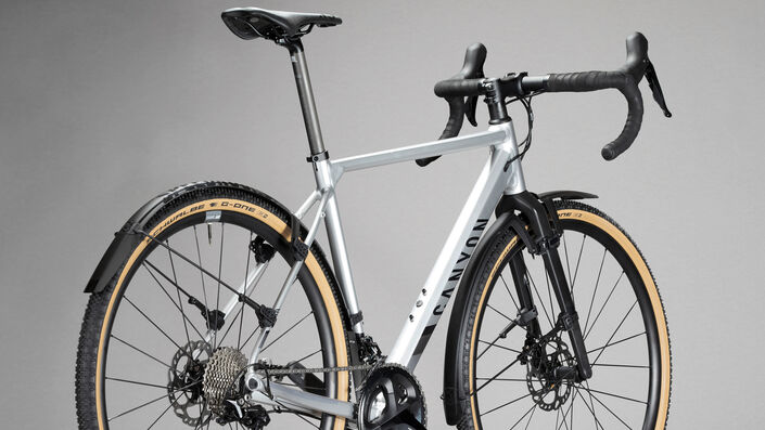

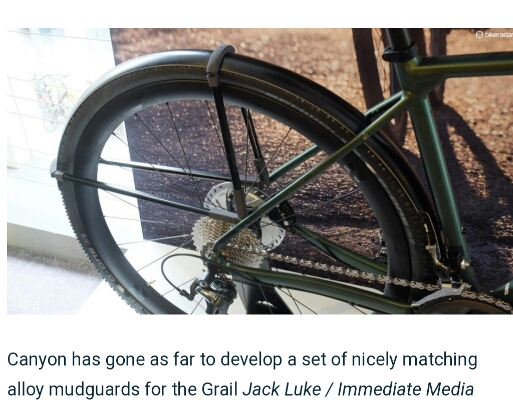

Canyon la i sin tid ut bilde av Grail AL med skjermer.
I sykkelpressen ble de omtalt som Canyons egne skjermer, men så vidt jeg vet, dukker de aldri opp i salg (?).
Bikeradar: Canyon Grail gravel bike — specs, details and range overview
Hvis jeg hadde vært Grail-eier, ville jeg ærlig talt vært en smule irritert på Canyon. Burde være enkle og opplagte standardløsninger på en slik allsidig sykkel. Og i motsatt fall, burde Canyon tilby eller anbefale skjemer som faktisk passer til de skjulte festene.

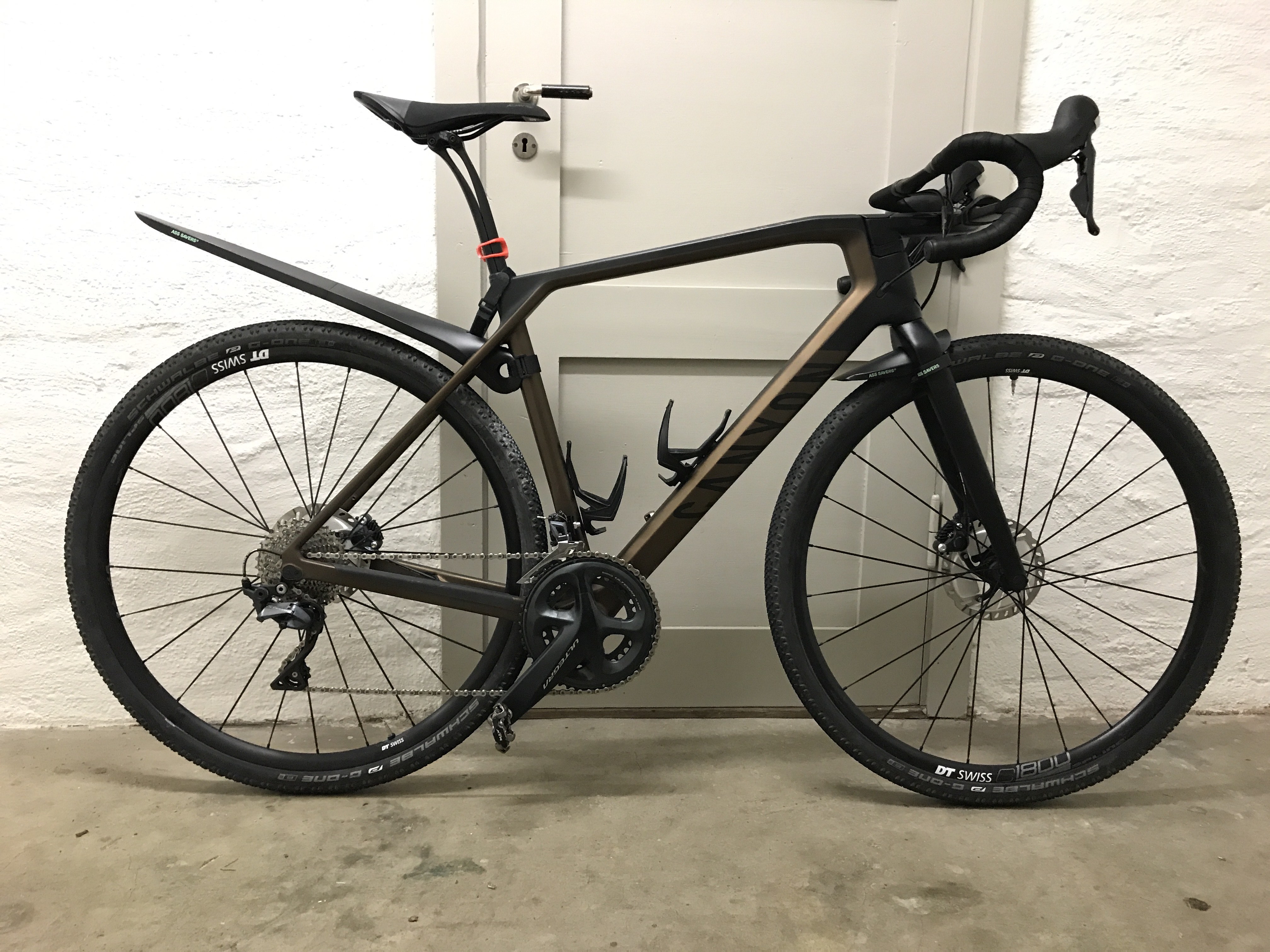

Før anonymous22 forlot forumet, la han ut bilde av sin mer minimalistiske løsning.

Hvis det bare er det at skruehullene er på innsiden av gaffelen, kan man jo sette på hva som helst.

Skjermene på bildene av Grail over synes uansett improviserte og har for liten klaring eller er feilmontert. Ligger bokstavelig talt på dekkene i 40 mm.
