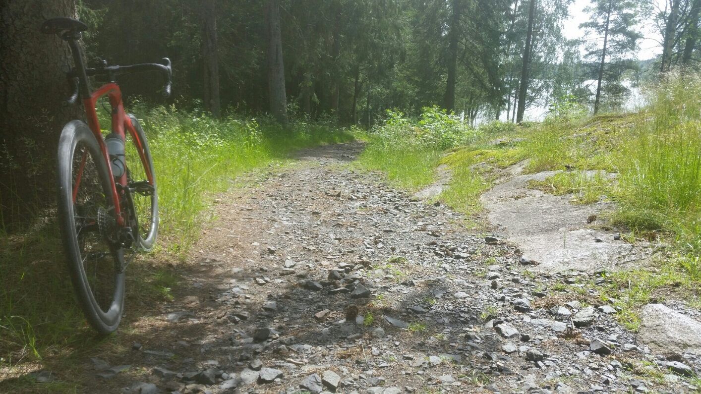

Som lovet - noen ord om erfaringer med ferske Vittoria Corsa Graphene 2.0 TLR.
Først DISCLAIMER: Placebo er helt utelukket ettersom jeg selvsagt har kjøpt, satt opp og brukt dekkene med bind for øynene. At jeg har fått meg nye hjul med brede felger er også helt irrelevant.
Vittoria lanserte Graphene 2.0 TLR med brask og bram for noen måneder siden, men entusiasmen ble noe dempet av at Kristoff punkterte tre ganger på Corsa så sprøyten sto i årets Paris-Roubaix, og at slangeversjonen av dekket ikke har gjort det så bra som forventet i uavhengige tester av rullemotstand. Nå må det sies at de samme testene har vist at slangeløse Corsa Speed Graphene 2.0 har gjort det bedre enn forgjengeren og befestet dekkets posisjon som det mest lettrullende på markedet. Så jeg har fortsatt et lite håp om at slangeløse Corsa skal gjøre det bra.
Jeg valgte dekket p.g.a. nasjonalitet og fremfor alt gummiblandingen Corespun 320 (!) TPI. Har vært spent på om dekket vil gi den himmelske opplevelsen som tettheten i veven lover og om Graphene 2.0 vil vise seg å ha en viss punkteringsbeskyttelse - eller om jeg vil lide samme forsmedelige skjebne som Kristoff.
Mine dekk er 28 mm og måler 30 mm på brede felger. Satt opp med Orange Seal av den vanlige, grove typen. Lufttrykk 60-80 psi (4-5,5 bar). Har brukt dem et par ukers tid, 30-40 mil på asfalt, grus og en smule brostein.
Kort sagt:
- Når man ruller ut dekket og berører herligheten, er det umiddelbart klart at dette er noe ganske annet enn alminnelige landeveisdekk på 60-130 TPI. Det er så mykt at det nesten er vanskelig å føre dekkantene inn i felgen ved oppsett. På en god måte.
- Kjørefølelsen er nydelig. Selv på høyere trykk enn en blandeveissyklist som meg velger, er det silkemykt og gir landeveissyklingen en ekstra dimensjon av ren nytelse. Fikk det jeg ville ha. Full pott.
- Grepet synes bra, men jeg har ikke presset det på vått føre.
- Punkteringsbeskyttelsen har så langt vært god. En gang syntes noe skarpt å ha satt seg fast i dekket. Da jeg fjernet det, boblet det litt guffe og det var det. Med annet oppsett, kunne det gjerne skapt en sigepunktering. Spyler sykkel og dekk rutinemessig, og kan ikke se at småstein blir liggende igjen i rillemønsteret.
- Var først svært så forsiktig på grus, både på daglig pendling og et par turer i Nordmarka. På den vanlige løkka Sørkedalen-Sandungen-Hammeren i dag, med strekk av ny, løs grus, åpent jeg varsomt, men lot det til slutt stå til og har hatt det mer moro enn på lenge. Lite slår å ligge i bukken i Nordmarka.
- Av ren nysgjerrighet endte jeg opp med å presse både dekk og felger for å finne punktet der det eventuelt måtte ryke, men fant det ikke, selv med uvøren sykling på avstikkere på grov, hullete grus og steinete skogsveier på grensen til sti. Det sier selvsagt ingenting om slitestyrke over tid, men har gitt meg tillit til oppsettet. Og det har styrket min mistanke om at Kristoffs oppsett ikke var ideelt, om det så var dekkbredde, felg eller guffe som var problemet.
Altså: Si, ti amo msnheart1
I godt selskap på Kikut.
Dekket takler overraskende bra grovere underlag, men det er på landeveien det skinner, med en silkemyk følelse.
