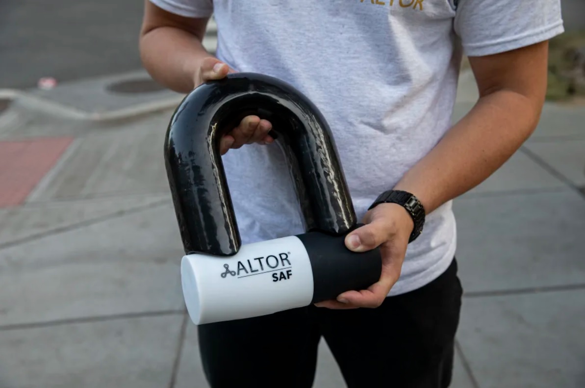

Re: Hvilken sykkellås er bra? [Re: RoyK] #2568017 09/08/2019 06:34
ICON_SMILE
Men det finnes da bøylelås som er like sikker som ankerkjetting.
Denne er attpåtil under UCI-grensen, men kanskje ikke så veldig aerodynamisk.
BikeRumor: Altor makes the fattest U-Lock ever, adds anti-angle grinder defense
Indiegogo: SAF Lock. The First Angle Grinder Proof Bike Lock
ALTOR SAF.jpg (134.34 KB, 3003 nedlastinger)

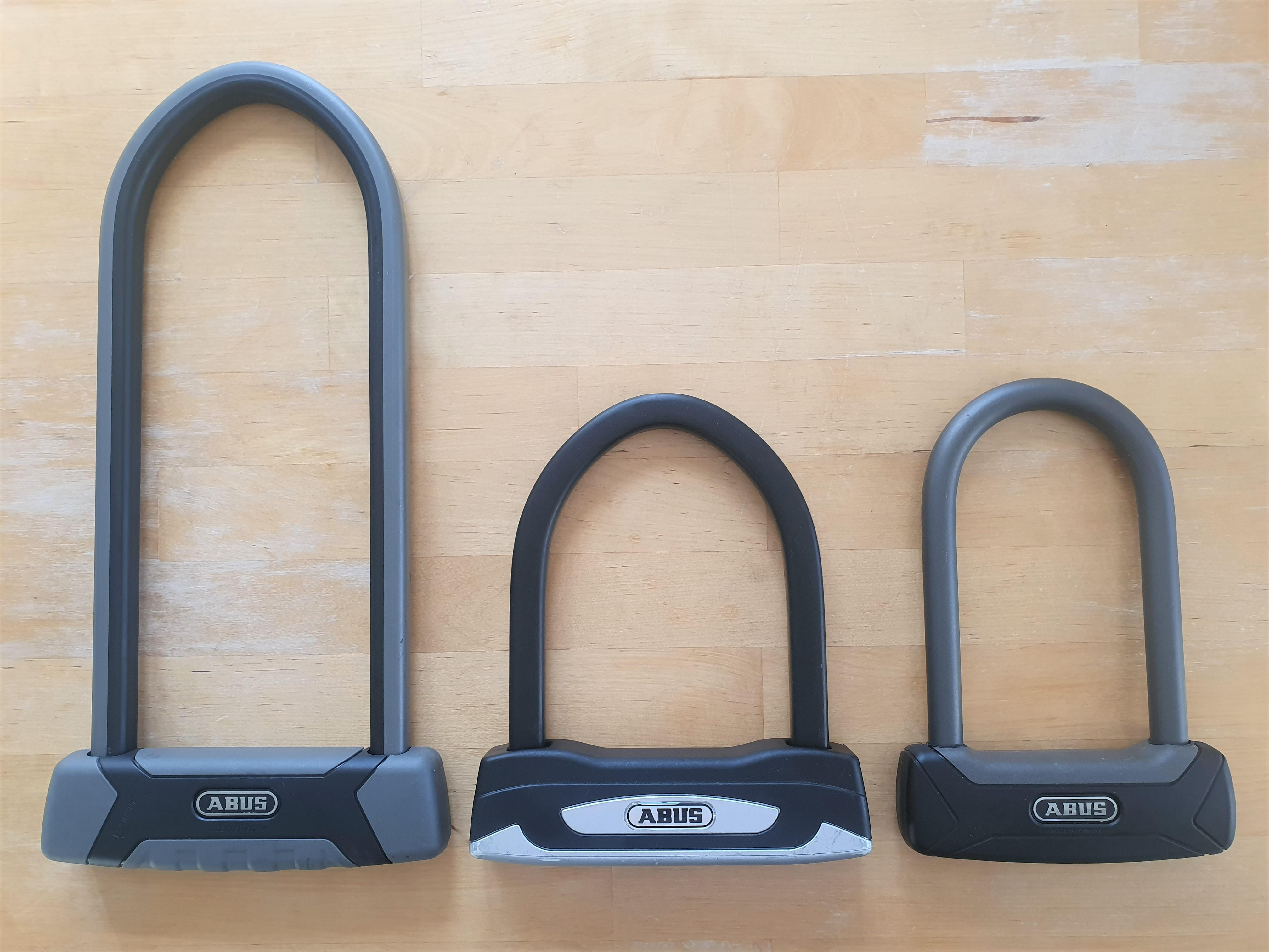

Like sikkert som sol, sommer og sykler, kommer bølgen av sykkeltyverier. På tide å gjenoppvekke tråden.
For nye lesere, vil dere på forrige side finne oversikter hentet fra diverse gruppetester. Husk fremfor alt å sky enhver wire-lås som pesten - det er gavepakning for tjuvraddene uansett hvor solid den måtte se ut - som jeg selv i min enfoldighet fikk erfare.
Bra oppsett!
Har du harmonisert på nøkler, eller drasser du med deg tre ulike nøkler? Bare litt nysgjerrig hvordan man bestiller opp dette felles nøkkel-oppsettet til Abus.
Redigert av perbl; 18/05/2022 11:36. Rediger grunn: Fjerna hele innlegget, lat når jeg satt med iPhone og kommenterte…
Per B.
Re: Hvilken sykkellås er bra? [Re: perbl] #2707898 18/05/2022 11:34
Sitat: perbl
Ja, det skal være mulig å få felles nøkler for låser i samme gruppe, som her XPlus. Men så vidt jeg vet, ikke felles nøkkel for forskjellige grupper, som Plus og XPlus. Jeg har uansett ikke undersøkt hvordan ennå. Mine låser er av forskjellige årganger og kun en av dem er merket med system for felles nøkkel, så vet ikke om jeg får det til. Eller om det kan gjøres i etterkant av kjøp.
Hører gjerne fra andre som vet hvordan ICON_SMILE
Antar at noen av svarene er her hos Abus: One Key Option.
