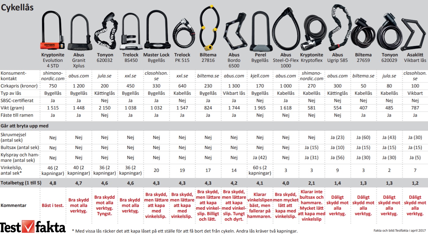

Bikeradar har en veldig bra video hvor de tester masse låser. Anbefales.
Etter å ha sett den og lest alle de gode innleggene tror jeg at jeg bestiller en Abus 540 bøylelås. Bra pris på Bikester!

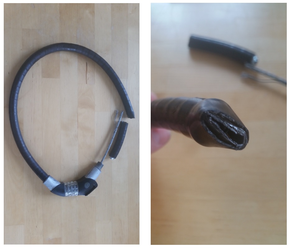

Fikk nylig min Abus Steel-O-Flex Raydo Pro 1460 (middels nivå 6/15) kuttet og sykkel stjålet.
Låsen synes å ha fungert som enkel avskrekking i mange år og er blitt flittig brukt rundt omkring i Oslo og på tur i inn- og utland. Likte godt at den hadde kodelås med lys som gjorde det unødvendig å huske nøkkel og enkelt å betjene den også i mørketiden. Overkommelig vekt og tilsynelatende grei beskyttelse med stålplater over wire. Men for rett mann med rett verktøy, var den selvsagt intet hinder. Jeg har visst om risikoen og vært forberedt på at det kunne skje, men det var likevel en kjip opplevelse som jeg håper ikke å måtte gå gjennom igjen.
Siden jeg bruker sykkel til det meste i hverdagen, er det vanskelig å unngå parkeringer fullstendig, selv om jeg vil velge rimeligere sykkel for ærend i sentrum.

Da har jeg studert tråden, lest meg opp i tester og kikket på et utall videoer ICON_SMILE
Først: For meg som ikke har bil, og foretrekker (b)landeveissykkelen i hverdagen, er det ikke et alternativ aldri å parkere sykkelen ute av syne over en viss tid. Så lås trengs.
Etter naivt å ha stolt på eget hell i mange år, har jeg innsett realiteten i at alle låser kan klippes, knekkes, hamres, bennes opp, eller kuttes med vinkelsliper, og alle låser kan dirkes opp.

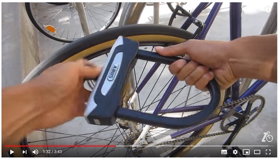

Blant mengden av videoer som gir råd om låser, synes jeg denne peker seg ut og den har påvirket valget mitt.
City of London Police: How secure is your bicycle lock?
Så vidt jeg skjønner, er min beste sjanse å tvinge kjeltringene til å måtte bruke en viss tid med vinkelsliper eller dirking. Og i første tilfellet, at man må kutte med vinkelsliper ikke én gang, men to til fire ganger før sykkelen kan tas med. Da håper jeg - kanskje naivt - at det er større sjanse for at de ikke tar risikoen på å vekke oppsikt, lar sykkelen stå og ser etter lettere bytte.
Samtidig spiller vekt en rolle. Landeveissykkel er ikke el-transportsykkel og de mest solide, men tunge løsningene faller for min del bort. Det inkluderer kjettinger og foldelåser, der høyt sikkerhetsnivå også nødvendigvis betyr høy vekt.
Det burde være unødvendig å nevne at enhver form for kabellås er å anse som ren gaveinnpakning. Og dessverre går det nedslående kjapt å kutte nye løsninger som Ottolock (veldig lav vekt), TiGr (lav vekt) og Litelok (tyngre) med rette, lydløse verktøy. Kanskje er Skunklock tingen, jeg vet ikke. Eller låser med alarm og/eller sporing, som jeg også har valgt bort.
Da gjenstår bøylelåser som er solide nok til å tåle de fleste boltkuttere, og som må kuttes med vinkelsliper på begge sider for å åpnes. Og som ikke er de aller enkleste å dirke opp. Og de må være lettest mulig.

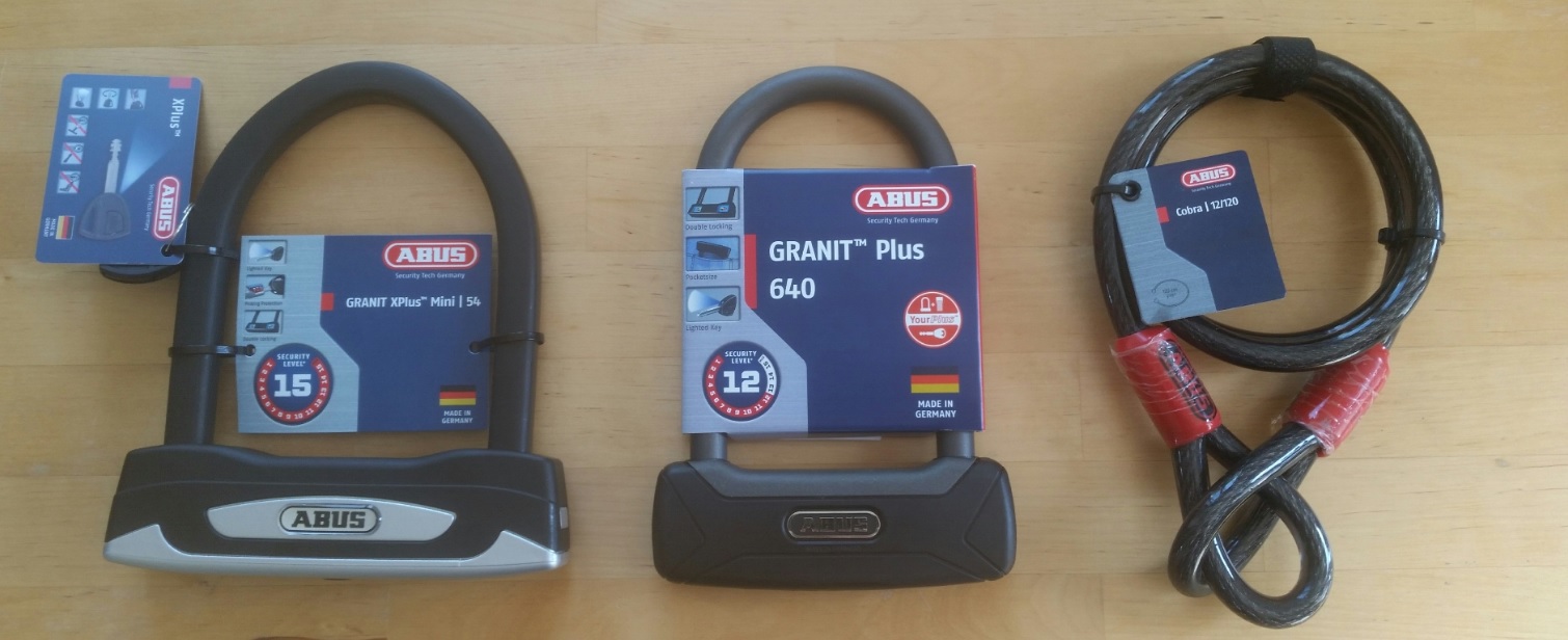

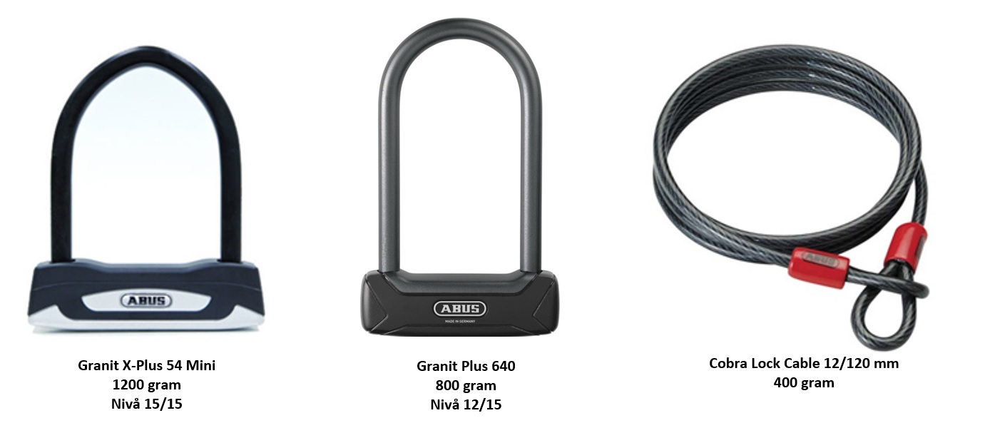

Jeg har nettopp bestilt denne kombinasjonen:
Første lås er Abus Granit X-Plus 54 Mini, også kjent som The San Francisco Lock. Den var opprinnelig laget for å komme rundt de forsterkede stolpene til parkeringsautomatene i byen, og er noe bredere enn andre av Abus' mini-bøylelåser. Sikkerhetsnivå 15/15 og lik konstruksjon som den større Granit X-Plus 540, som kom godt ut av det i testen i Bikeradar. Synes å være svært så populær blant sykkelbud og pendlere i storbyene over dammen, som f.eks. denne karen. Bøylen er liten, men egnet til å låse f.eks. et av setestagene og bakhjulet mot sykkelstativ, rekkverk eller noe annet solid. Minimal størrelse gjør det vanskeligere å komme til med vinkelsliper, særlig siden den må kuttes på begge sider for å åpnes. Og det beste: Den veier ikke opp mot 1800 gram som storebror, men rundt 1200 gram. Letteste lås jeg har funnet med så høyt sikkerhetsnivået.
Andre lås er Abus Granit Plus 640. Det er Abus' løsning for lavest mulig vekt og høyest sikkerhetsnivå, 12/15 til tross for kun rundt 800 gram. I et solid oppsett er dette tenkt som lås nr. 2 som enten låser fast forhjulet til rammen, låser forhjul fast til noe solid, låser rammen fast til noe solid eller - om man er heldig - låser forhjul og ramme fast til noe solid. Jeg burde ha valgt versjonen med lengre bøyle på oppunder 1100 gram, som gjør det enklere å låse både forhjul og ramme mot noe solid, men forelsket meg aldeles i mini-bøylen på 800 gram.
Alternativt kan en av låsene låse fast felgen på bakhjulet inne i triangelet mot stativ eller lignemde og dermed også sikre rammen, etter Sheldon Browns metode.
Den ekstra Abus Cobra Lock Cable med 12 mm tykkelse og rundt 400 gram har ingen som helst sikkerhetsfunksjon overfor målbevisste tyver, men kan brukes til å avskrekke opportunister fra å plukke med seg enkeltkomponenter, om det så er forhjul eller sete. Om det ikke er mulig å feste sykkelen til noe solid med bøylelås, kan kabelen også brukes til det under svært så korte stopp.

Av tester jeg har kikket på, kan jeg nevne disse:
Bikeradar: Best bike lock - D-locks, foldable locks and chain locks rated
NAF og Testfakta: De beste og dårligste sykkellåsene (jeg har ikke troen på alle resultatene, spesielt hva gjelder boltkuttere)
Testberichte er også en god kilde til en mengde tester fra tysk fagpresse, om man vil friske opp gymnas-tysken eller stole på Google Translate. Enkelte utfyllende tester må man betale for å laste ned.

Dette var ikke dumt. Effektiv bruk av én god bøylelås, forutsatt at den har en viss lengde. Hm.
ABUS Granit X-plus 540 U-lock - how to lock

Tattara!
Bestilt tirsdag kveld, levert til DHL i Neuwied onsdag, sendt fra Hamburg torsdag, ankommet Oslo fredag og mottatt på posten på Røa lørdag. Om låsene er like pålitelige som forsendelsen, blir dette riktig bra.
Oppgitt vekt på henholdsvis 1200 og 800 gram synes å stemme, om enn med noen gram over, og kabelen er hyggelig nok ned mot 300 gram.
X-Plus 54 Mini "San Francisco" er noe større enn jeg så for meg og Plus 640 noe mindre. Begge låser ramme og bakhjul mot stativ e.l., men kun med et nødskrik forhjul og ramme dersom felgen er opp mot 40 mm dyp. Kabelen er tykkere enn jeg forventet og fremstår rimelig solid.
Liker at begge låser har nøkkel med LED-lys for enkel betjening i mørket.
Men, ja... jeg ble nok litt for ivrig. Hvordan kunne det skje?? Kan ikke se for meg at jeg faktisk skal slepe rundt på begge låsene, med mindre jeg skal parkere utenfor hovedkvarteret til Organiserte Sykkeltjuver AS midt i den årlige rekrutteringen av erfarne sykkeltjuver. Eller jeg skal besøke kompisen i New York. Men da må man jo ha Kryptonite New York Fahgettaboudit for å holde stilen. Fahgettaboudit!
Har fjernet hurtigkobling, men med kun én lås, tenker jeg å sikre bling-bling forhjul enten med kabelen eller med en smålås som Bordo Lite 6055 eller endog Ottolock Hexband. Alle kan kuttes, men gir en viss avskrekking. Kabelen har den fordel at jeg også kan sikre bling-bling sete. Men de to smålåsene kan også brukes på småstopp på tur utenfor byen.
Nå er det ikke slik at jeg hyppig driver på og parkerer kostbar sykkel hvor som helst i indre by. På dagtid står den stort sett i garasje på jobben på Majorstuen. Men vi har hatt flere tilfeller av at tyver sniker seg inn, så lås av en viss kvalitet er dessverre nødvendig også der. For ikke å snakke om småstopp i tungt belastede strøk som Røa eller Smestad.
Lås og kabel brukes altså slik, her med Kryptonite Evolution Mini-7 with Flex, som skal være utmerket, men litt tyngre enn Plus 640.
Og to låser kan brukes slik, her med X-Plus 54:
