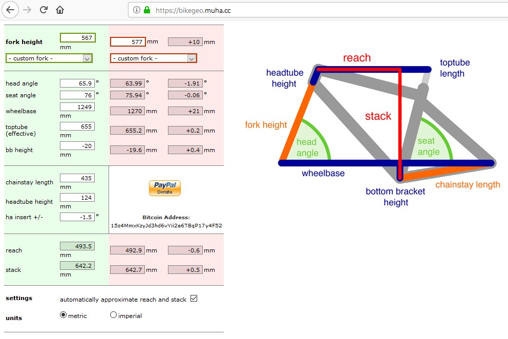

Nå er det jo en rimelig enkel sak å sette på et angleset. Tror Lubbduro har gjort det.
Så hvis man setter på et 1,5 graders angleset og strekker F36 til 170 mm for å kompensere (bytte luftstempel) for lavere front, så får man en Ripmo med omtrent 2 grader slakkere front, og nesten original stack og reach. Men 20 mm lengre akselavstand.
Redigert av simenf; 03/05/2019 07:53.

Re: Ny ibis 29'er på gang [Re: simenf] #2551730 03/05/2019 08:09
Sitat: simenf
Kommer litt an på styrelageret. Med Cane Creek Angleset får man 15mm nedre lagerskål mot 4mm originalt. Med Works får man ZS med 1,5° vinkel uten endring i stack, og en kompensering med gaffel er innafor, men med CC, vil du få enda høyere front med angleset, siden du får tilsvarende bygging under styrerøret som en cm gaffel ville gitt.

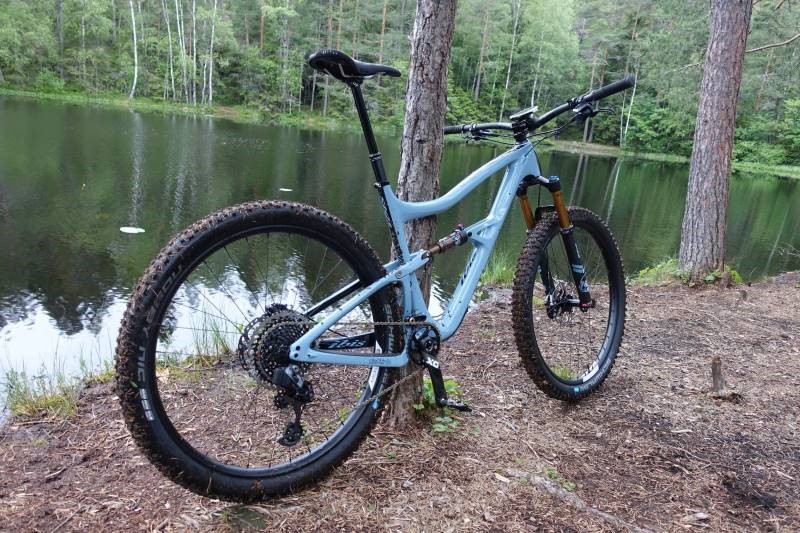

Da er Ripley V4 i hus og første tur er gjennomført, som stisykkel må jeg si at den fungerer veldig fint. Angrer ikke et sekund for min del at jeg gikk for Ripley til mitt bruk som stort sett er å bruk i Oslos Østmark.
Fikk testet den på en to-timers tur fra Rustadsaga i dag, opp trollstien, glemte sti, sotåsen, blåbærstien mm og dette er en fin stimaskin, ble til og med noen PR. Til mitt bruk lover dette bra.
Min kommer med SRAM AXS giring, det er en ny opplevelse, effektiv giring, men det er en vanesak å gire riktig, så her rotet jeg litt. Men, jeg er fornøyd med hastigheten på giringen så det tror jeg blir veldig bra bare jeg får vent meg til det, her er det også mulig å konfigurere knappene selv. Digg å slippe girwire til evig tid.
Har reverb AXS og de nye S35 i rest, så importøren har velvillig lånt ut alternative hjul og jukkepinne. Nå veier den inn på 13,3 kg fullt rigget med pedaler, k-edge feste for garmin og ringeklokke, vil anta at den kommer under 13 når det som mangler er på plass. Det synes jeg er bra med 2.6" dekk.
Lars-Erik

Her er'n:
Dagens tur gikk i Truls-land, dvs. Lutåsen, Gullsti, indre truls mm. Det er en utrolig morsom sak og selv på ganske så glatte forhold gikk det ganske bra unna.
DSC02638 (3).JPG (196.1 KB, 1275 nedlastinger)
Lars-Erik

Her var det som å kommet til et overfylt bord! Alt var skrudd til 11 på komponenter og ramme! Superlekkert!
Bortover og oppover var Switch Infinity-opphenget svært rolig og ga god støtte, samtidig som det kjentes følsomt ut i kombinasjon med Fox X2 Factory (døh). Det var aldri behov for å skru på mer kompresjon i klatringene, og det rørte lite på seg. En guide på Ripmo klatret oppover den røde stien over toppen av Grimsåsen mot nord på en Ripmo foran meg, og det var helt tydelig at han slet mindre enn meg. Oppover kjentes det som om geometrien begrenser morroa. I alle fall var det verken gøy eller effektivt å klarte med.
Nedover var det bare å se langt frem og koble fra hjernen. Det var superkontrollert og lynraskt, men mer effektiv enn supermorsomt. Store stein og drop gikk smooth. Her trengs det en dyktig syklist med store baller for å utnytte sykkelen!
På papiret er den ganske lik Ripmo, men dette er en for nedoverrettet stisykkel for min del; for lite bruksområde og litt for lite leken. Men det var min første test av Yeti, noe som var en milepæl. Ikke minst fikk jeg prøvd Factory-komponentene.
Konklusjonen…
Det blir nok en Ripmo for min del. Fordi den er så morsom både oppover, bortover og nedover (uten WARP-speed) uten noen ulemper. Kort sagt mest allsidig og morsom for mitt bruk. Jeg vil bruke sommeren til å pante flasker for å kunne oppgradere til Factory-nivå, dvs F36 GRIP2 og X2.
Takk til Probike og Anton/Sykkeldelisk for topp service og lån av sykler.
Foto: Erlend Sande.
