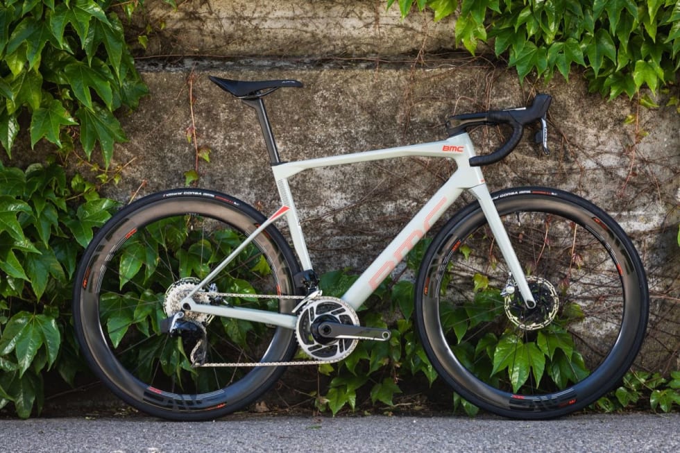

Takk for rask og grundig omtale, Øyvind!
Artig å se deg sammen med Cadel Evans yes
Landevei: Strammere og mer allsidig Roadmachine
Om jeg skal tilføye noe, måtte det være at Roadmachine 2017 ifølge BMC også var tenkt brukt i proffritt, som GranFondos mer aggressive arvtager. Den skulle i første omgang brukes i Tour de Suisse. Men UCIs regelverk kom i veien. Først gjaldt det skivebremser, dernest trakk UCI dessverre i april 2017 sin godkjennelse av Roadmachine, så vidt jeg vet på grunn av de stivbente reglene om utforming og dimensjonering av rør. BMC valgte imidlertid ikke å endre på sitt konsept for å tekkes UCI. Kudos for det. Men dermed kunne dessverre ikke Roadmachine brukes i UCI-ritt, og vi har sett Teammachine der GranFondo tidligere ble brukt og Roadmachine trolig var tiltenkt, som i brosteinsrittene. Synd.
Roadmachine 2020 har vært forventet siden den dukket opp i UCIs liste for et års tid siden. Men nå er den ute av listen igjen. Jeg vet ikke om det skyldes at BMC igjen har valgt å prioritere sitt konsept og optimal funksjon over UCIs delvis foreldede krav, eller om det avspeiler satsingen på Roadmachine som én sykkel for alt utenfor proffsirkuset og at BMC dermed ikke legger vekt på UCI-godkjennelse. Kanskje begge deler.
Som Roadmachine-eier, synes jeg de fleste endringene er gode - hvem vil ikke ha enda bedre egenskaper i rammesettet, noe større dekklaring, valg av setback på proprietær setepinne og artige blandeveisrettede detaljer som overrørsfeste - men jeg har blandede følelser hva gjelder endringene i geometri. Samtidig forstår jeg hvorfor BMC har forenklet.
En av faktorene som skilte Roadmachine 2017 fra andre sporty komfortracere var nettopp dual stack med lavere eller høyere front (rammehøyde) alt etter valg av topcone. I min størrelse 54 betydde det et valg mellom et forholdstall mellom rammehøyde (stack) og rammelengde (reach) på 1,45 - som en rittsykkel - eller 1,51 - som en komfortracer.
Ny modell i 54 har kun 1,46, som er betydelig lavere enn de fleste komfortracere og fortsatt i ritt-territorium. Det har liten eller ingen betydning for de fleste, men man vil da ikke få fullt like lav front som tidligere modell eller like høy front uten flere avstandsskiver.
Jeg har ikke studert de andre geometriske målene eller sett på rammehøyde og -lengde i andre størrelser, men forstår fra omtalen at større størrelser har fått kortere rammelengde og lengre rammehøyde og er dermed mindre aggressive enn tidligere modell.
Større utvalg i proprietære styrefremspring vil sikrer at tilpasningsmulighetene er gode.
Alt i alt ser nye Roadmachine ut til å være en forsiktig oppdatert utgave av tidligere modell uten at den eldre versjonen fremstår som foreldet. Jeg er glad for begge deler ICON_SMILE
Ser frem til å lese mer i neste Landevei.
Rimeligere Roadmachine X i aluminium får så vidt jeg vet ingen grunnleggende endringer. Dette er samme rammesett som den opprinnelige Roadmachine 03, men utstyrt for blandevei og profilert som BMCs blandevei-/eventyr-/grussykkel.
