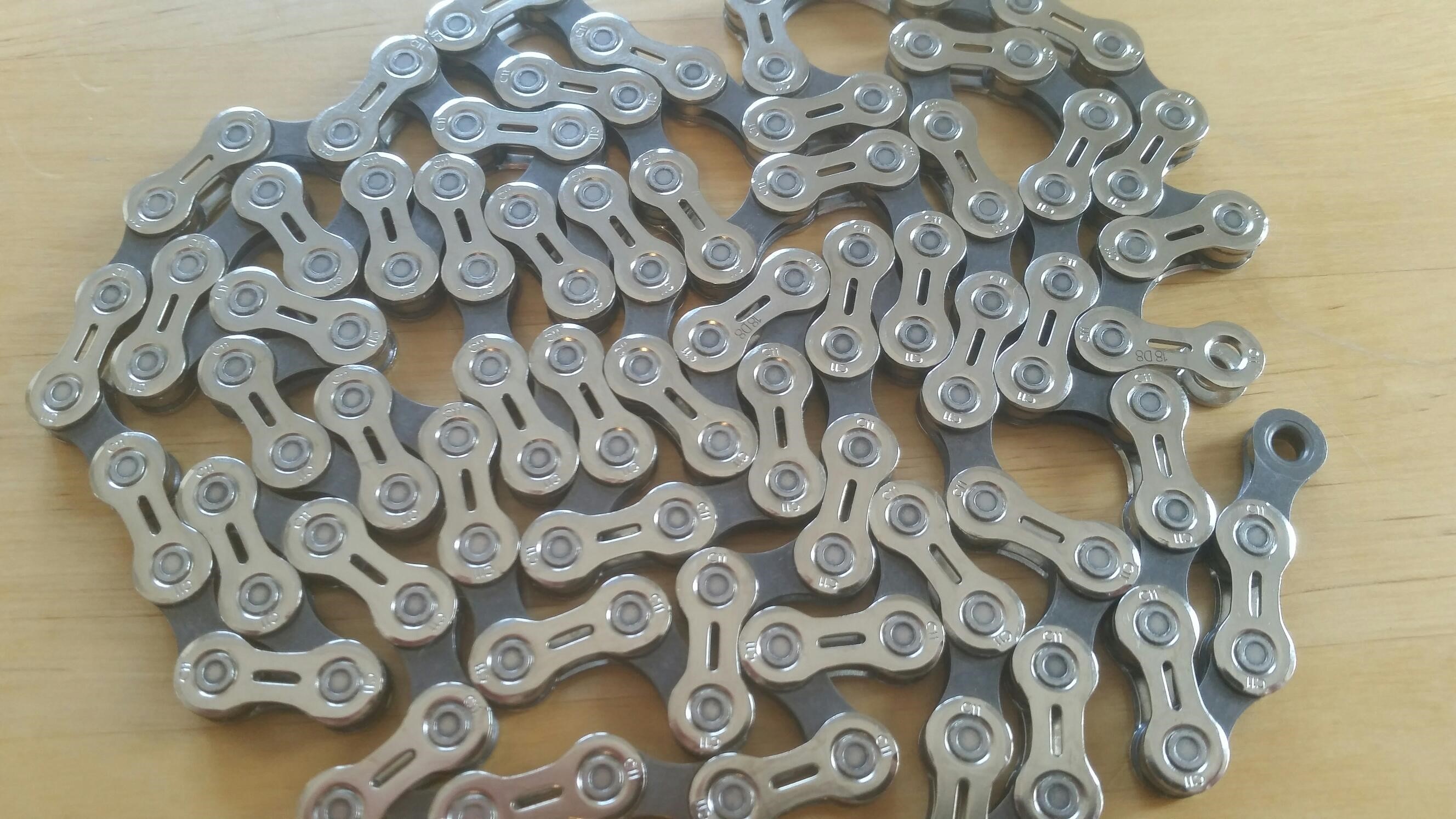

Re: Kjedeolje - hvilken? [Re: vviz] #2545677 06/04/2019 08:46
Sitat: vviz
Svingte innom Clas'ern og handla litt i ettermiddag... (whitespirit / Isopropanol)
ICON_LAUGH
I et parallelt univers - Jernia - gjorde jeg det samme på samme tid...
Har tidligere rengjort et kjede med Squirts anbefalte konsentrerte vaskemiddel/kjederens BioBike, men lagt i oppløsning og i det hele tatt rengjort grundigere enn i Squirts enkle instruksjon som tilsvarer CeramicSpeeds anbefaling. Etter den behandlingen føltes kjedet fortsatt klissete og når jeg gikk over med klut, var det åpenbart at fabrikksmøringen ikke var skikkelig fjernet.
Renset samme kjede i dag etter Moltens anbefaling med det unntak at jeg jukset litt og ikke lot kjedet tørke over natten mellom vask i whitespirit og blåsprit (2-propanol/isopropanol).
Molten: How to Clean a Chain for Waxing: Container Method
Første skyll i whitespirit etterlot en grumsete farge, neste skyll mindre og den avsluttende skyllen i blåsprit forble blank. Tørk med hvit klut viser at det fortsatt er noen små rester, men det holder for meg. Kjennes tørt og rent.
Kjedet skal på nytt drivverk/trinser/kassett, så ikke aktuelt å rengjøre noe mer.
Moltens anbefalte fremgangsmåte kan synes komplisert siden den forklares så omstendelig, men er i grunnen veldig enkel og tar kort tid. Så absolutt verdt tiden og innsatsen.
Skal siden sette det opp med enkle Smoove, men gleder meg til å høre om erfaringer med Molten.

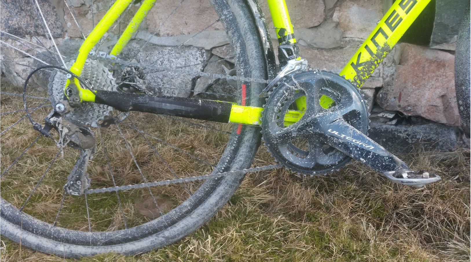

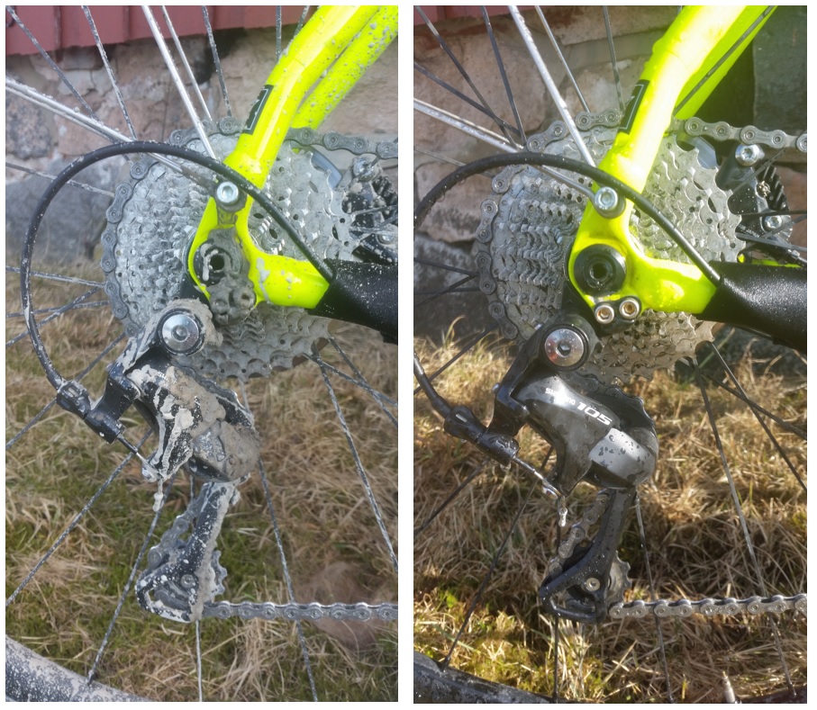

Smoove fikk kjørt seg skikkelig i dag på en liten løkke på fem mil i Nordmarka. Litt ulyder, men det tror jeg skyldes grov blanding av våt grus og sand i drivverket uavhengig av smørning.
Ser ikke så verst ut etter den obligatoriske skyllen i varmt vann. Og dette er et kjede som er brukt daglig gjennom hele vinteren.
Jevnt og lydløst igjen, så vidt jeg kan høre, men kjedet fortjener litt fersk Smoove i kveld. Er tross alt rundt 40 mil siden sist. Hvis jeg gidder ICON_SMILE
For spesielt interesserte - close up av girarm og kassett ICON_SMILE
(Observante vil se at jeg i utgangspunktet har Ultegra, men girarm bak er 105. Den lettere (?) fjæren i Ultegra-giret var ikke glad i vinterføre og saltslaps, så hakket mer solide 105 var i praksis en real oppgradering som sørget for stramt kjede.)

Akkurat nå står slowcookeren til oppvarming, og to kjeder skal vokses på nytt. Det er heldigvis en triviell sak som ikke krever den mer omfattende rensingen av kjedene som man må gjøre første før første behandling.
Kjapt spørsmål: gjenbruker du kjedelåsene når du tar kjedet av for behandling?

Sitat: knuthaug
Sitat: vviz
Jeg gjør det, i hvert fall. Men så varmvokser jeg ikke ofte. Det er ofte kjørt etter én initiell og én påfyll, og kjedene er svarte og møkkete og blir ikke bedre. kunne kanskje blitt bedre hvis jeg renset med kokende vann først, men der går grensen.

Sitat: knuthaug
Sitat: vviz
Med 11s har jeg gjenbrukt kjedelåser mange ganger uten problemer (både KMC og SRAM). Men når jeg kjørte 11s på landevei brukte jeg ikke voks, så jeg hadde ikke behovet for å ta kjedet av/på så ofte.
Nå kjører jeg 12s SRAM AXS kjede, og så langt har jeg gjenbrukt kjedelåsen én runde, fordi disse kjedelåsene ikke er tilgjengelig i løssalg enda, og det blir fryktelig dyrt å kjøpe nye kjeder bare for å få ny kjedelås. Ikke hatt problem med gjenbruk så langt, men 12s er vel enda litt skjørere enn 11s, så det er jo ikke akkurat "anbefalt" fra SRAM sin side å gjenbruke de. Men som en nødløsning inntill låsene kommer i fritt salg, så må det nesten bli slik.
