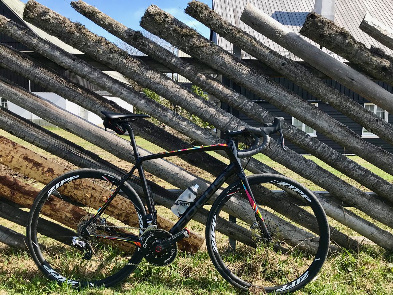

Jeg er humbled and honored over at min litt selsomme setevinkel skulle vokse og bli til en helt egen tråd. Nei og nei....
Greia med alt dette er vel at det er vanskelig å måle mens en er in situ. En bør helst ha en dertil egna talsperson til å observere. Hvordan gjør folk det. Filmer man seg selv mens en sykler på rulla?
