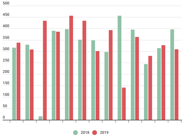

Re: Fra ftp på 4.25 W/kg og videre - hvordan? [Re: Tollef] #2562376 26/06/2019 08:00
Innlegg: 10,532
Øyvind V Offline
Innlegg: 10,532
Kjapp oversikt, ikke sortert etter måned/uke, men alle uker fortløpende fra januar og ut mars. Omtrent samme TSS uke for uke, men kanskje en ørliten økning i 2019 vs 2018, i hvert fall tidlig på året. En uke som skiller seg voldsomt ut, med 15 vs 434 TSS (sykdom i -18, veldig frisk i -19).
Skjermbilde 2019-06-26 kl. 10.07.44.png (20.49 KB, 1732 nedlastinger)
Redigert av Øyvind V; 26/06/2019 08:01.
