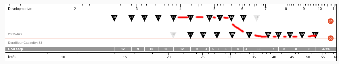

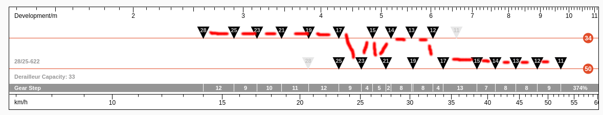

Før jeg røpte endelig giring, hadde jeg en tråd hvor jeg sammenlignet alle potensielle kasset-alternativer uten å ta hensyn til krank. Altså å flate ut kassettene til ett potensielt 1x oppsett, og bare sette på fiktive krankdrev for å få de til å starte på samme 4.00 utveksling.
Jeg sa ikke nøyaktig hvorfor, men det var jo en del av beslutningen min ang. 1x vs 2x. Jeg klipper inn den opprinnelige sammenligningen her, men visker ut alternativene som ikke lenger har noe betydning.
Hensikten er å sammenligne spredningen i kassettene, når man legger som forutsetning at man på ett 2x oppsett, ikke klarer å utnytte tetthetspotensialet som ligger i det overlappende området (for det tror jeg knapt noen gjør).
Altså at man girer omtrent slik:
Ikke slik:
Om man er enig i at dette er den sannsynlige måten man kommer til å gire 2x-oppsettet på, så er første bildet en hjelp til å visualisere hvordan spredningen på 2x11 ser ut, sammenlignet med 1x12.
Det man ser er at man har tettere giring med 1x12 ett godt stykke opp i kassetten (i det området hvor dette betyr mest). Deretter har man sammenlignbar tetthet helt til man når de tre klatregirene, og deretter har man litt mindre tetthet (der det betyr minst).
Utover å belyse poenget skal hver og en få lov å ha sin egen mening.

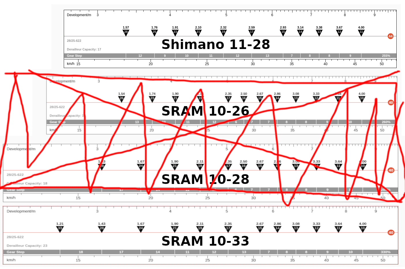

Skal innrømme jeg ikke visste at Shimano manglet 16-drevet før jeg begynte å nerde meg ned i gir-utvekslinger ifm. denne sykkelen. Men at det er ett problem for enkelte har jeg skjønt. Tror allikevel 11-28 er en "folkekassett" her til lands, og at for den jevne landeveisyklist er det denne kassetten det er mest relevant å sammenligne mot.
Og gjør man det, så kan man se at man mangler fortsatt (det fysiske) 16T-drevet med SRAM 1x12 10-33T. Men siden man starter på 10T fremfor 11T, og forutsatt at man ønsker en tilsvarende tung giring (44T eller 46T krankdrev), så forskyves også "problemet". Så 16T drevet man mangler på kassetten, tilsvarer ikke 16T på Shimano-alternativet, det tilsvarer 18T. 18T er ett drev som også mangler på Shimano-kassetten, men som jeg hører langt færre klage over at de savner(?) I bildet her har jeg satt opp 1x'en med 44T (som er det jeg bruker). Dette gir bittelitt lavere toppfart enn Shimano-alternativet. Om man ønsker kan man bytte til 46T, da får man bittelitt høyere toppfart enn med Shimano, men man beholder likefullt tannhjul som tilsvarer 16T. Man kan derimot si at man heller mister 17T drevet enn 18T drevet.
Så med 1x12, har jeg tettere giring enn dere som kjører 2x11 med 11-28 kassett. Jeg får løst 16T-"problemet" mange 2x11 brukere irriterer seg over. Den er ikke like tett i klatregirene, men har fortsatt ikke hørt noen klage på at det er der de savner tetthethet.
Mot Campa 2x12 blir saken noe annet, siden den også er 12x. Der vil jeg med 1x tape på "alle" områder selvsagt. Poster for sammenligningens skyld mitt 1x12 oppsett mot den tetteste varianten av super-record 12s kassetten (11-29), så kan man danne seg ett inntrykk av "hvor mye" eller "hvor lite" forskjellen i praksis er.
Screenshot from 2019-04-25 10-19-47.png (194.43 KB, 906 nedlastinger)
Screenshot from 2019-04-25 10-20-00.png (202.05 KB, 851 nedlastinger)
Redigert av vviz; 25/04/2019 08:49.

Ja, det er verre å mangle 16 t enn 18 t i et "klassisk" oppsett (Standard/semi/kompakt) med 11 t som start enn på AXS som starter på 10 t.
For ordens skyld: Det er ingen 18 t på de to kassettene Campa (foreløpig) leverer til 2x12. Det hender at jeg savner den.
Her er en greie: Jeg har 52/36 og 11-29 2x12. Det blir mye cruising på lilleskiva, sånn mellom 20 og 30 km/t når jeg er alene. Hoppene blir en god del større med AXS 1x12 i de hastighetene om man samtidig skal ha tilsvarende lengste og korteste gir tilgjengelig.

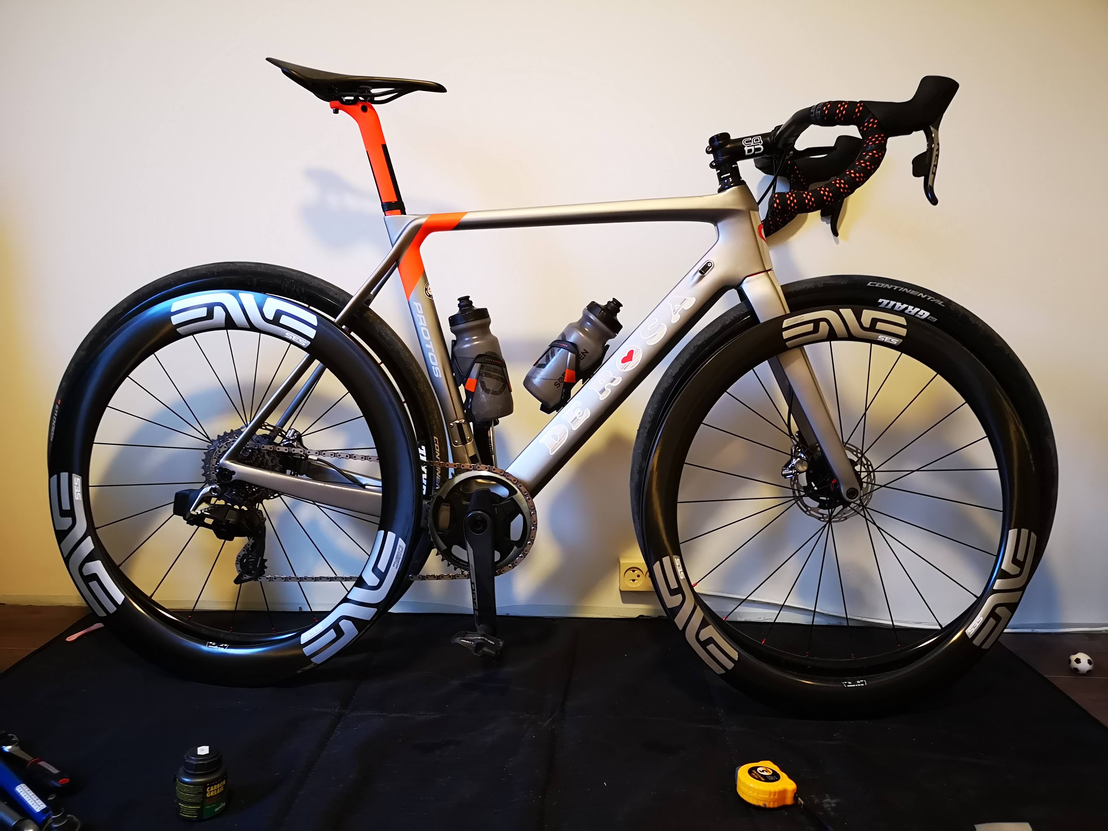

Beklager avbrytelsen, jeg mener på ingen måte å stoppe den pågående diskusjonen, den synes jeg er helt super ICON_SMILE Det bare dukket opp en Fedex-bil og en anledning for en ørliten "innsporing" igjen her ICON_WINK
Ja, felgene står bare "lent inntill" doningen, doningen er ikke vasket etter siste tur, og bildet er tatt i dårlige lysforhold med ett mobilkamera. *sorry*. Satser på å få bygd opp hjulene en eller annen gang i løpet av neste uke, om planetene står på linje osv, etc ICON_SMILE
EDIT: Førsteinntrykket av felgene er ihvertfall godt. Ingen karbonfliser i fingrene (enda), og i forhold til oppgitt vekt på 449g og 477g for fram/bak, veide de 450g og 480g. 4g for mye ut fra en oppgitt totalvekt på 926g. Det er prosentvis rimelig langt "innenfor" hva "de fleste" andre komponentleverandører har klart å treffe hva gjelder oppgitt vekt, og faktisk vekt.

Re: Byggetråd: 2018 - De Rosa Protos DISC [Re: vviz] #2549757 25/04/2019 17:38
Valentino Offline
Åh.
Tillegg: Sølvdekaler er så rett så rett.
Redigert av Valentino; 25/04/2019 18:04.

der kom krona på verket ja! ICON_LAUGH ser utrolig bra ut!
