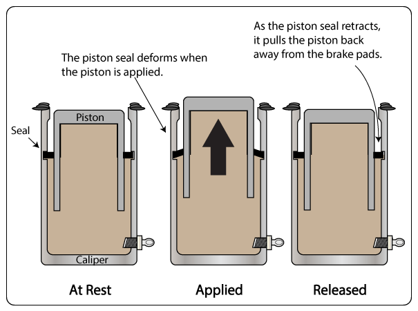

Re: Har din neste landeveissykkel skivebremser? [Re: ventle] #2576331 25/09/2019 17:38
Innlegg: 2,202
vviz Offline
Innlegg: 2,202
Sitat: ventle
Sitat: vviz
Når jeg renser bremseskiver og klosser bruker jeg bremsevæske. Bruk samme type som sitter i systemet. DOT for SRAM, mineralolje for Shim, og sikkert ... blod fra enhjørninger på Campa. Alternativt renser jeg med blåsprit, om jeg skal gjøre det kjapt og gæli (har alltid ei flaske rimelig tilgjengelig).
Blåsprit er greit (og forøvrig det eneste bremseprodusentene anbefaler), men bremsevæske og mineralolje ville jeg imidlertid holdt langt unna skiver og klosser. Det er en grunn til at alle bremseprodusenter anbefaler å demontere både klosser og hjul når du lufter bremsene, kommer det bremsevæske på klossene er de egentlig ødelagt (skivene tåler det, men rens dem med blåsprit før det smitter over til klossene).
Les gjerne anbefalingene fra produsentene selv her - mildt såpevann og blåsprit (isopropanol) er det eneste de går god for ICON_SMILE
https://off.road.cc/content/feature/whats-the-best-way-to-clean-disc-brakes-on-a-bicycle-2937
Du har helt rett, det var ett horibelt tips, jeg slettet det fra mitt innlegg. Litt usikker på hvordan jeg fikk dette for meg. Jeg tror det gikk litt fort i svingene, og du har selvsagt helt rett.
Der jeg derimot bruker bremsevæske (DOT i mitt tilfelle) er rens av stempler. Det gjør jeg noen ganger i løpet av vinteren på vintersykkelen. Men da er jo klossene ute.
Klosser er forøvrig aldri noe jeg renser (eller har hatt behov for å prøve å rense). Skivene mine utsettes for "normal" sykkelvask (såpe), men renses ikke noe utover det, med mindre det er noe problemer med de (og det er det sjeldent).

Sitat: sykkeloyvind
Hope sine er de tynneste så de kan nok vær redningen for noen som sliter med konstant subbing.
Hver dog obs på at skiver med stor senterspider, slik som Shimano sine kan slå borti noen SRAM-bremseklosser.
Jeg tror ikke egentlig det spiller noen rolle hvor tykk eller tynn skiven er, ift. subbing. Stemplene "trekkes" aldri tilbake (slik en felgbrems blir) med hydrauliske skivebremser. Det er bare en gummipakning som sørger for at trykket forsvinner, og stemplene blir stående med en "mikroskopisk" klaring til skiven. Og hvis det er for lite klaring (eksempelvis litt skjevhet i skiva), så vil skiva bare "dytte" de unna ved kontakt, inntill minimum klaring oppnås.
Litt keitet forklaring det der. Ett bilde sier mer enn tusen ord ICON_SMILE
Poenget mitt er uansett, klaringen som oppstår mellom stempel og skive vil sannsynligvis være identisk, uavhengig av bredden på skiva.
